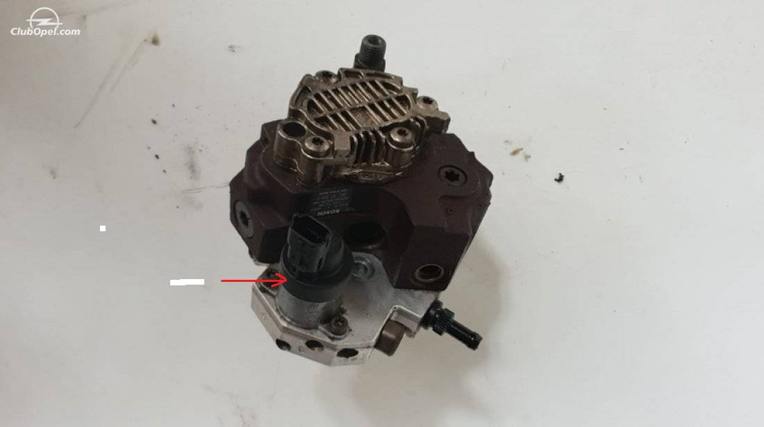

P0087 Rail Pressure Low Pressure
Presiune mica in rampa. Schimba regulatorul de pe pompa.
  • thirteen
  • Mesaje scrise: 337
  • Locatie: Alba
  • Masina: Astra 2005 Z16XEP
  • Cont inregistrat: 17 Feb 2013
Acesta:
  • ahappyuser
  • Mesaje scrise: 6,793
Acela (BOSCH, in poza) nu moare chiar asa usor ca cele de pe pompele DENSO (post 2007).
