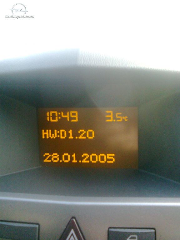

Detin shi eu un opel astra caravan 1,7cdti 2005 , din Germania si am observat ca nu e BC-ul activat, am mai citit pe forum ,ca daca zii apasat pe SETINGS se aude un PIU, am facut si asta , si s'au deschis 14 ecrane,care nu stiu ce indica:| Puteti sa imi spuneti si mie ce indica ? multumesk mult puterti sa imi spuneti ce inseamna al 2lea? ala cu v,T si SENS?

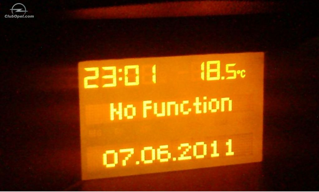

Salutare tuturor. Sunt nou pe aici, abia azi mi-am facut contul 😊.
Am achizitionat de curand un Opel Astra din anul 2005, model break, motor 1.7 CDTI. Masina se comporta exceptional.
Intrebarea mea este una simpla: Cum fac sa mi se afiseze pe computerul de bord consumul masinii?
Am inteles ca butonul ala "BC" are o oarecare legatura, dar cand il apas imi scrie "No function".
M-am uitat prin cartile masinii, dar nu inteleg nimic deoarece este totul scris in germana 😢.
Asadar, cine stie ce setari trebuie sa fac, il rog sa raspunda la acest mesaj.

Nu poti apasa pe butoane...de fapt poti, dar fara rezultat. E nevoie de tester pentru activarea BC. Pretul este in jur de 100 RON ..dar se poate si mai ieftin 😉

Nu ai nevoie de butoane pe maneta de la stergatoare..cei care ti-au spus asta se pare n-au mai vazut BC de la Astra H. In Iasi nu stiu daca mai are cineva Tech2, in afara de cei de la Reprezentanta. Se conecteaza testerul pe masina si se activeaza in diferitele module ale masinii functia BC. Cel care lucreaza cu Tech2 stie ce are de facut 😉

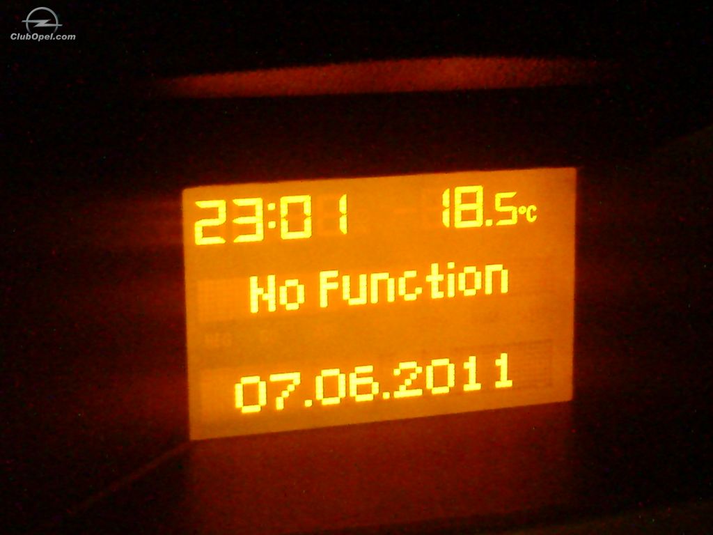

Sal sunt Cristi am un opel asta h z17DTI din 2005 il am de foarte putin timp si sunt foarte nedumerit, nu imi afiseaza pe display
decat ora ,temperatura si data,intrebarea este are BC.
Sub butonul SETTINGS este un buton unde are initialele BC cred ca este calculatoru de bord, am apasat pe el si imi afiseaza,
NO FUNCTION se poate face ceva sa functioneze? si cum? va rog ajutati-ma!
Daca ar functiona ce ar trebui sa afiseze?
  • cangri
  • Mesaje scrise: 5,296
A mers vreodata?Banuiesc ca nu.
Trebuie activata functia atunci cu Tech2.

mergi si la intalnire opel d la tn din oras si o sati activeze cu tech2(nush cat ajunge dar sincer merita activat)
