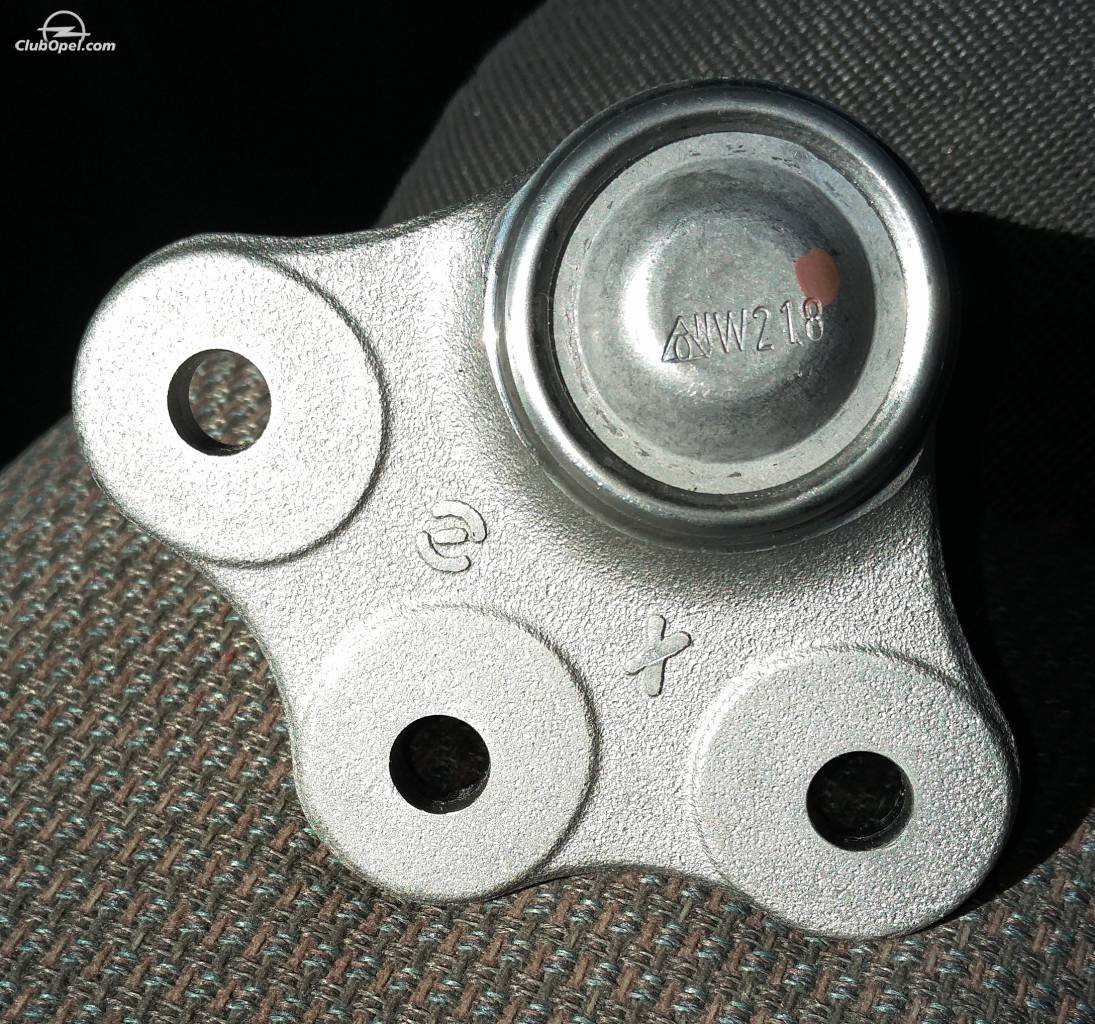

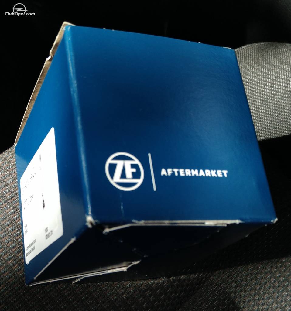

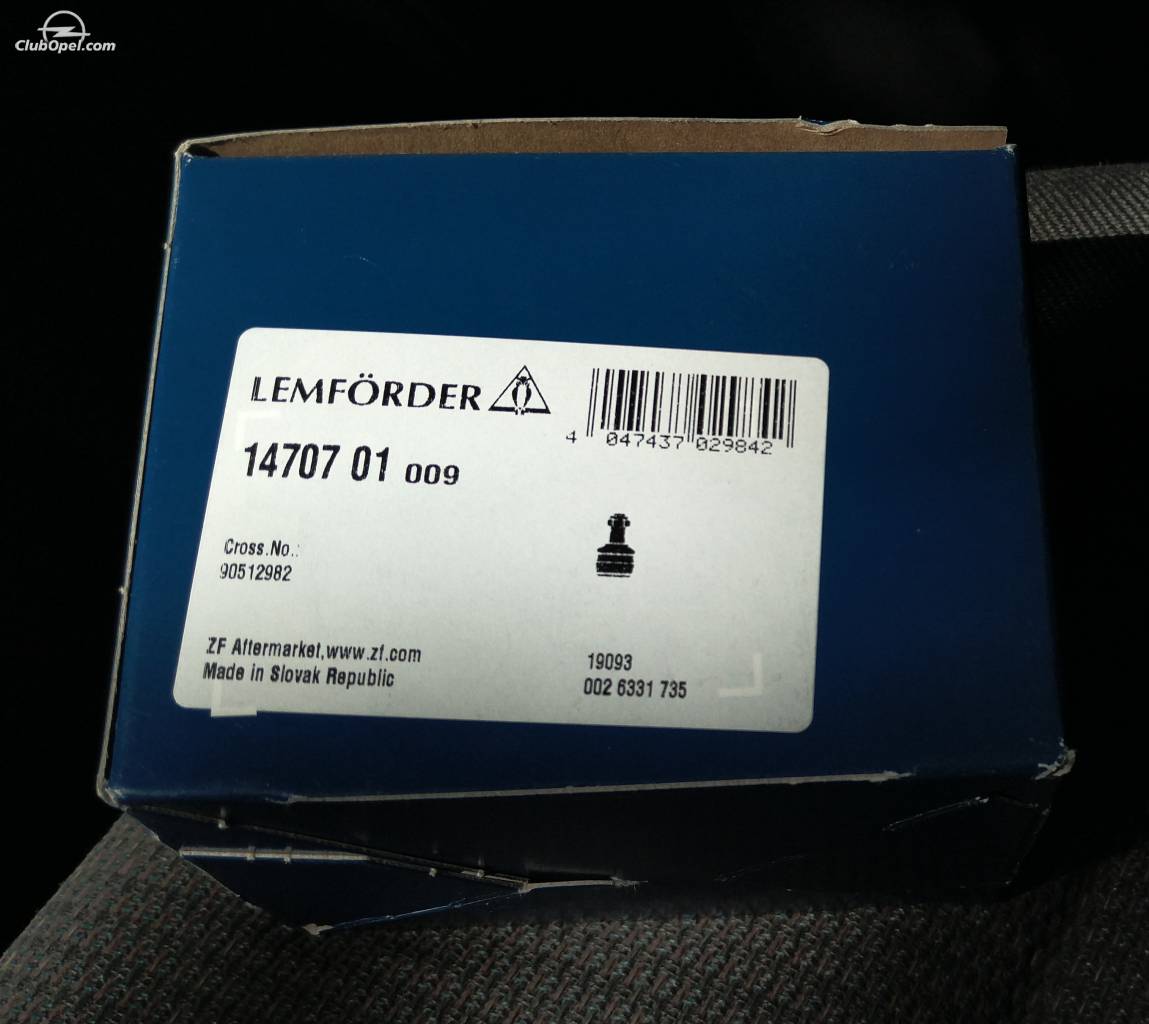

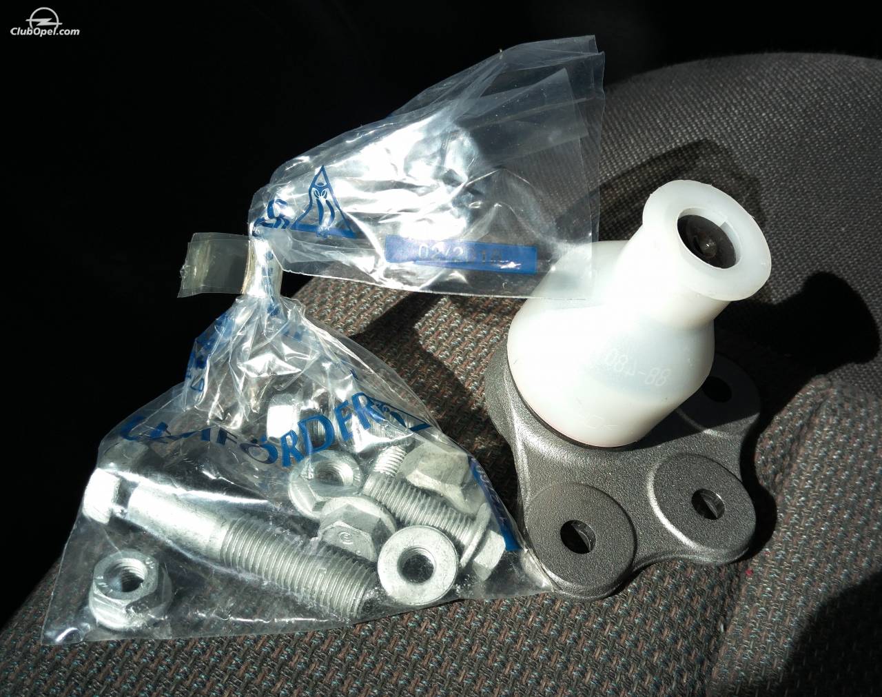

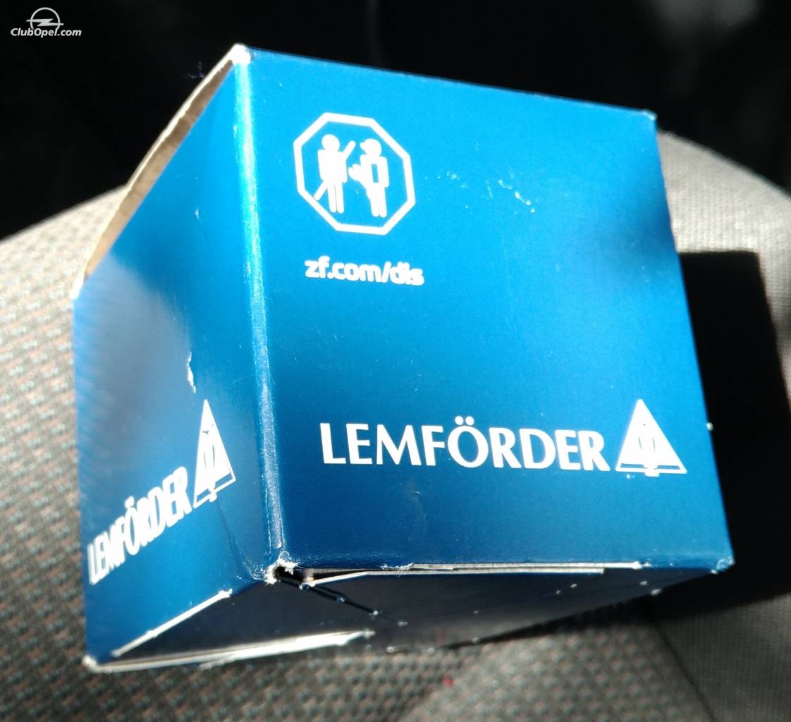

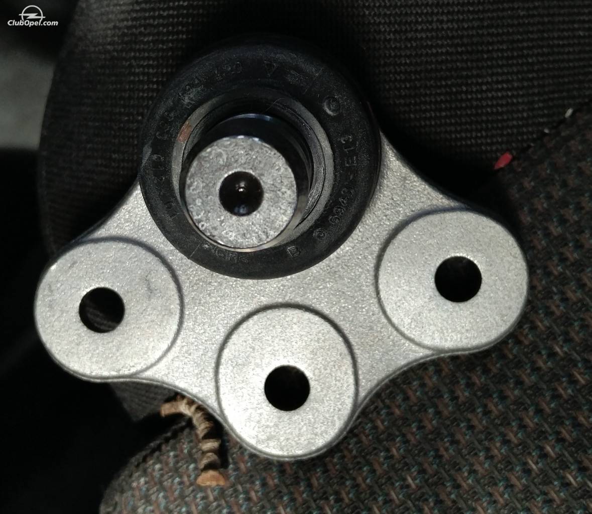

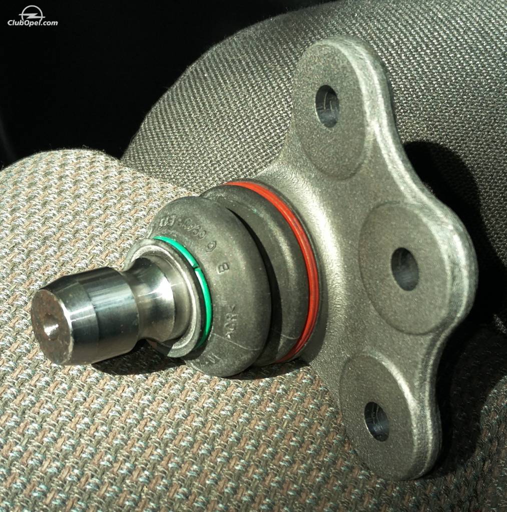

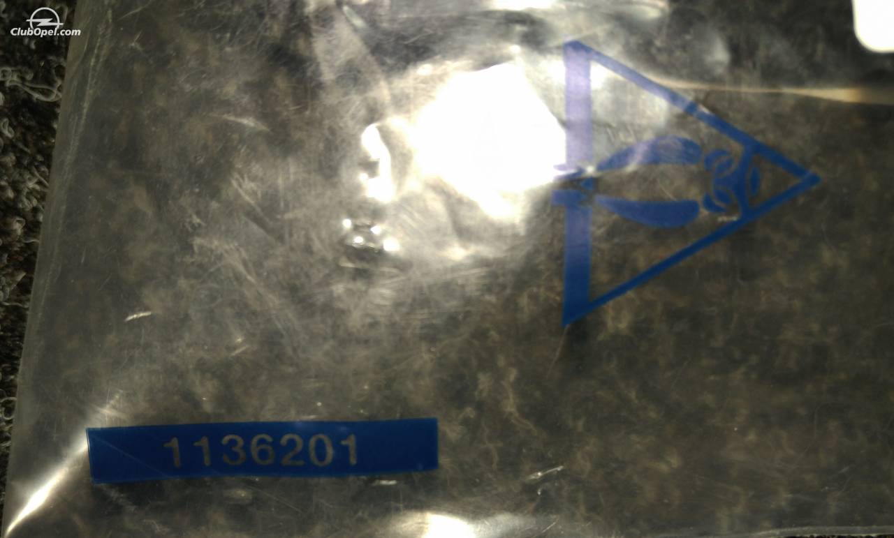

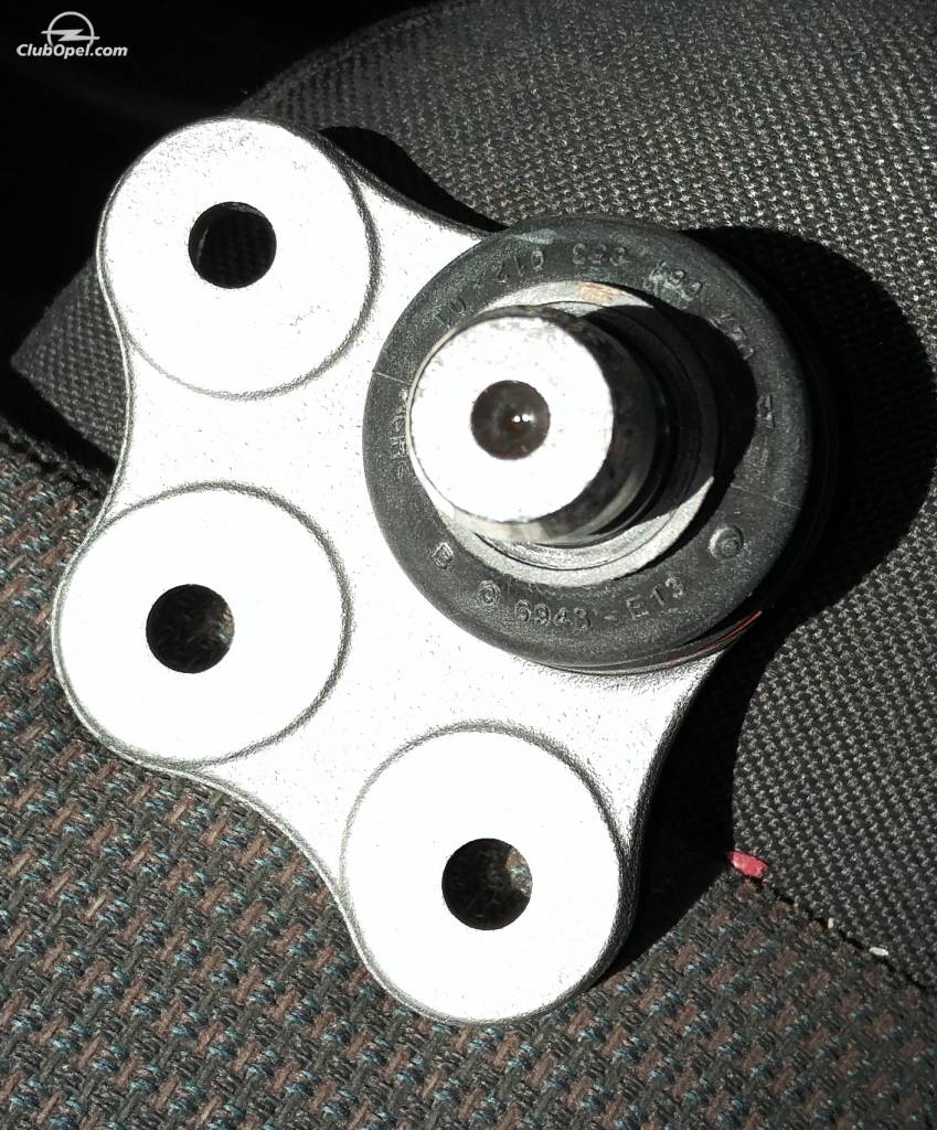

Salut. Întru și eu în discuție. Am o Zafira A din 2001 1.8 / 125cp. Am fost la mecanic și mi-a spus cã am pivotul și bieleta antiruliu defecte, ambele pe stânga.
Am comandat la un magazin local (destul de mare, și cu service mare propriu) si am primit așa ceva (fara holograme sau sigiliu):
Deci, ce pãrere aveți? Le dau mâine cu ele in cap sau sunt ok?
Mulțumesc.

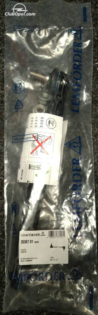

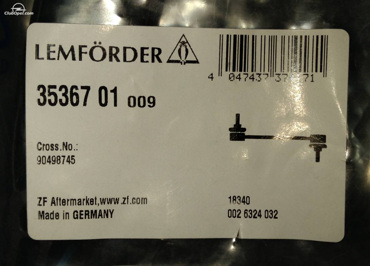

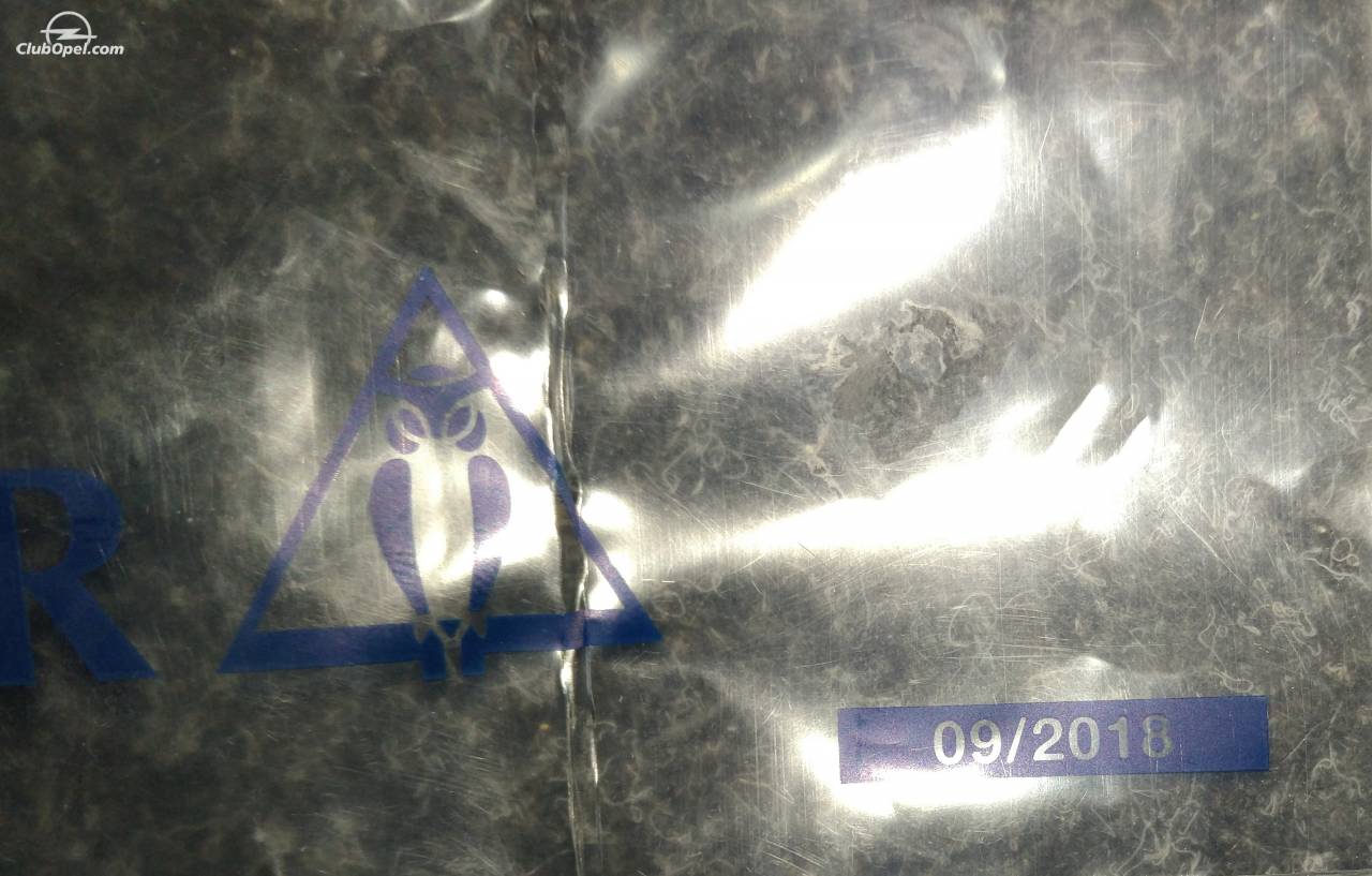

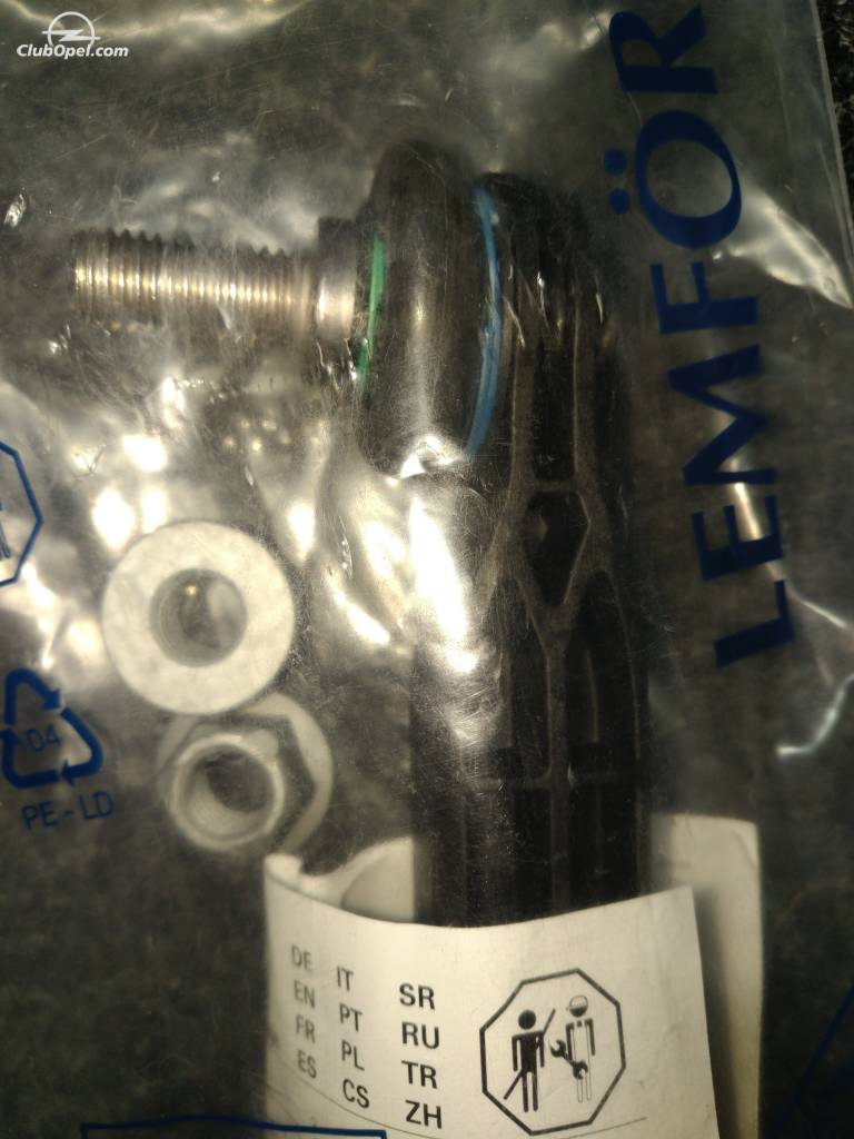

Și bieleta:
Pozele sunt fãcute prin punga, nu le-am desigilat.
Ce mã mirã e cã pe brațe nu e ștanțatã nici o sigla, firma sau cod de produs.
Mulțumesc.

90512982 - Pivot vad ca codul de piesa apare si pe cutie si in EPC
https://opel.7zap.com/en/car/t98/k/0/11-2/
13327928 - pe saitul de unde ai cumparat apare. 36645 01 dar nu mai exista.
Si 36645 01 apare in lista de pe pagina lui 35367 01 ca inlocuitor pentru.
Inlocuit de: LEMFORDER 34542 01
Inlocuit de: LEMFORDER 36645 01           <===
Inlocuit de: LEMFORDER 25017 02
Masori sa aibe 300mm intre prinderi.
Le montezi si tu daca sunt probleme le schimbi.
Par ok la prima vedere...
Ce iti tracane bieleta antiruliu am si eu una dusa, cand trec lini de cale ferate o aud cum tracane.
Le am cumparate urmeaza sa le schimb si eu, in curbe nu este chiar stabila, si iau curbele mai usor... deci nu este de joaca nici cu ele.
Nu strica si o verificare si a bucsilor de la trapez.
Feriti-va de petarde...

Ok, mulțumesc mult, m-am mai liniștit.
Am întrebat deoarece am citit pe alte forumuri (ce-i drept, postãri mai vechi, e posibil sa fi schimbat ambalajul, sper cã nu și calitatea), cã pe cutie ar trebui sa fie doua etichete și sigiliu (ceea ce eu nu am), de aceea am pus și poze cu piesele.
Piesele sunt luate de la un magazin din oraș (Brãila). Am preferat sa le plãtesc puțin mai scump, dar sa pot sa mã "cert" fizic cu vânzãtorul, in caz cã e ceva suspect.
La mine a început cu un mic clanc când urcam o bordura la viteza mica cu rotile întoarse la maxim și se bãlãngãnea puțin mașina. Acum troncane la fiecare denivelare, și prefer sa le schimb pe ambele pãrți, sa nu fie probleme pe viitor.

Am inceput așa deoarece revin cu întrebarea: pot fi pivoții mei (sau bieletele) originali LEMFÖRDER (ca piese Aftermarket, nu OEM), desi cutiile nu au holograma sau sigiliu? Inscripțiile de pe cutii par ok, având în vedere apartenenta brandului și codul pieselor, dar lipsa sigiliilor sau a unui timbru cu holograma încã mã debusoleazã (desi la o inspecție vizualã a pieselor, ele par foarte bine finisate, cu talc pe cauciuc și fara bavuri).
Ideea e cã i-am plãtit aproape dublu fațã de TRW (colegii lor de multinaționalã), in ideea de a primi ceva de calitate. De garanție nu mã pot folosi (in caz de cad prematur) deoarece nu vor fi montați in service autorizat.

Pai am spus într-o postare mai sus, cu poze, am luat pivoti și bielete antiruliu LEMFÖRDER, care arata bine, dar care nu sunt convins suta la sutã cã sunt originale, in asta consta postarea mea originala.
Am zis cã sunt destul de buni, consider ca piese de GM sunt prea mult, mașina face majoratul anul acesta (e din 2001).
Mã gândeam cã a mai cumpãrat cineva așa ceva (pivoti, in special) și își va da cu pãrerea cum au arãtat cutiile și piesele.

In cutie pot fi orice piese dar la bielete nici eu nu am vazut sa apara producatorul decat la cele originale si lemforder nu merita la masini. Adica na, merita calitativ dar financiar la drumurile de ro in nici un caz
