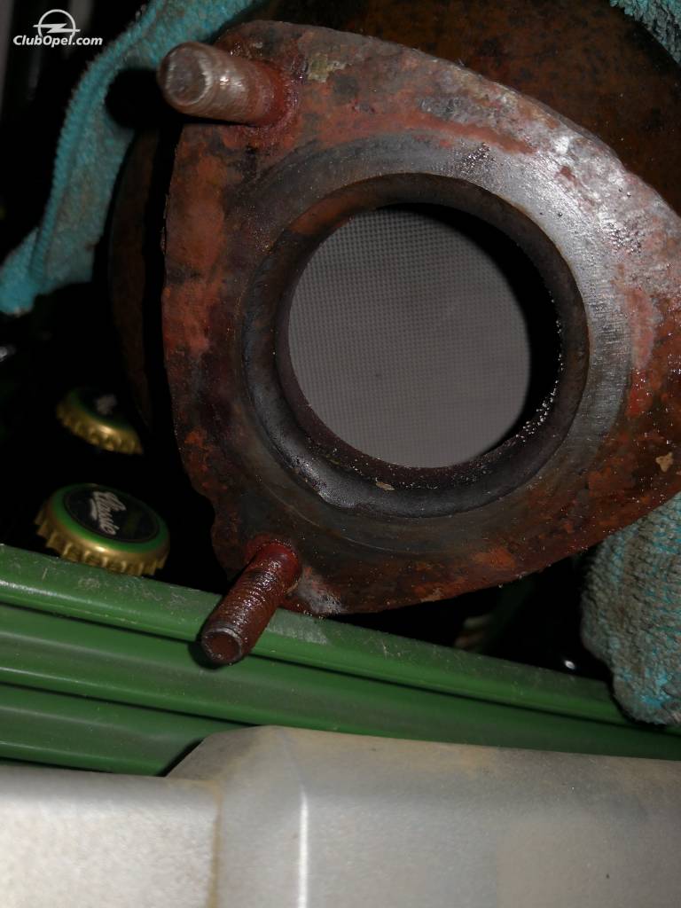

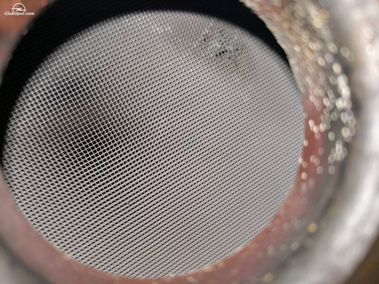

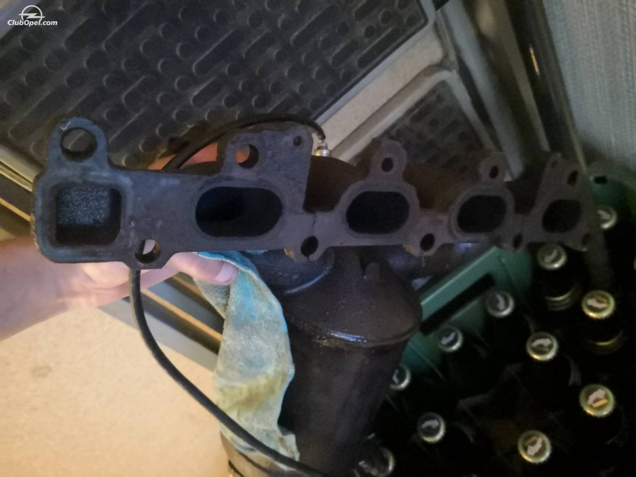

Am dat astazi jos catalizatorul... Credeam ca el este vinovatul.... Nu cred ca este el si nu stiu ce are masina de nu porneste.... Pot incerca sa o pornesc fara catalizator pus? Pun niste poze cu catalizatorul... Ce ar putea fi ca nu mai stiu.... Am astupat 3 gauri la galerie si am suflat pe o gaura sa vad daca este infundat si nu este iese aer pe partea de jos...

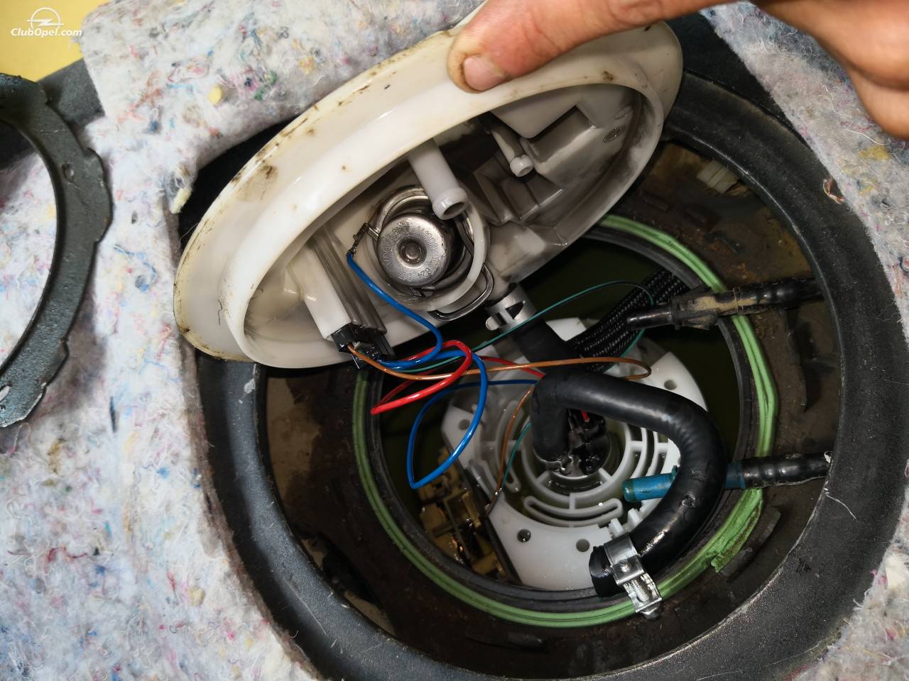

Nu nu am incercat, cumpar maine si o sa incerc si asta.... Nustiu ce ar putea fi la masina asta de nu mai porneste... Credeam ca este catalizatorul.... Maine o sa incerc sa deschid capacul de la pompa poate este un furtun sarit scos nustiu ce sa ma mai fac...
Am rezolvat problema, si masina merge foarte bine acum.... Multumesc tuturor pentru ajutorul oferit, cat de putin a fost de mare ajutor oricum. Topicul poate fi si inchis. Problema a fost urmatoare: trageti singuri concluzii 😉
E mișto la tine, ai fereastra de vizitare sub bancheta (din ce vad eu), la mine (Zafira A) trebuie sã îi dau rezervorul jos.
Din ce vad eu in poza, ti-a sãrit un furtun sau ce s-au intamplat?
Dar vad ca in prima pagina spuneai ca iti vine benzina in rampa . Sa inteleg ca poate atunci "mai atarna" un pic furtunul in stut dar nu sufficient cat sa faca 3.8 bari ? ( porneste si la mai putin de atat dar merge mai prost )
