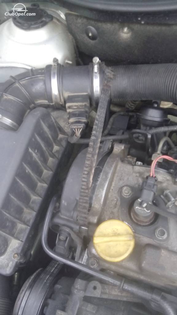

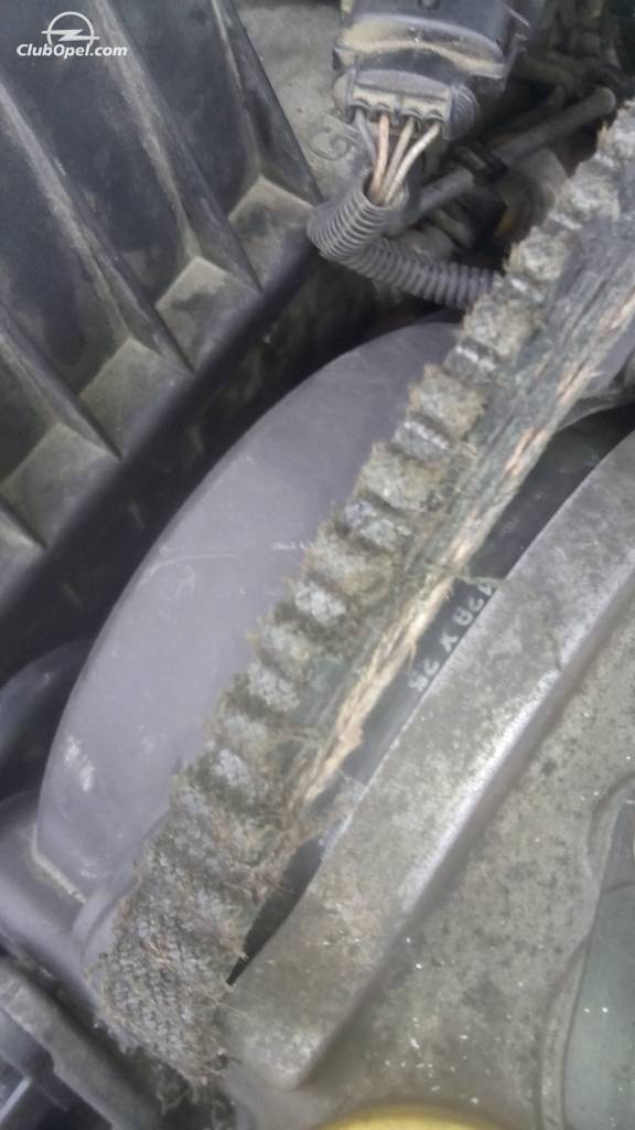

Salutare revin cu problema mea astãzi am fost la service cu mașina tractatã și mare mi-a fost mirarea cînd bãieți de la service mi-a arãtat cã prob este fulia dințatã de la pompa de ulei era sparta iar șurubul era retezat in pompã , menționat este faptul cã cureaua nu sa rupt de tot doar sa sfisiat o parte din ea cea din poza ,întrebarea mea este e posibil sã mã aștept la probleme motor, chiulasa e.t.c.

Mariustintea in pozã este cureaua de distribuție sfisiata am desfãcut 3 șuruburi de la apãrãtoarea de plastic de unde mi-a ieșit acea bucatã sfisiata din cureaua de distribuție dar menționat este faptul cã astãzi la service am constatat cã nu era ruptã de tot

VSuneteAudCulori a scris:Mariustintea in pozã este cureaua de distribuție sfisiata am desfãcut 3 șuruburi de la apãrãtoarea de plastic de unde mi-a ieșit acea bucatã sfisiata din cureaua de distribuție dar menționat este faptul cã astãzi la service am constatat cã nu era ruptã de tot
Acum aștept mâine e vb sã-mi monteze o altã pompa de ulei sã vãd de n-ar fi și alte probleme
Ahaaa!! acum m-am lãmurit. Sigur cureaua a fost sfâșiata de pinionul spart sau șurub. Cu privire la faptul dacã vor fi probleme, numai dupã ce se verifica dacã a sãrit de pe puncte distribuția , ce-a ce este posibil având în vedere cã pinionul sa spart, cureaua sa slabit.

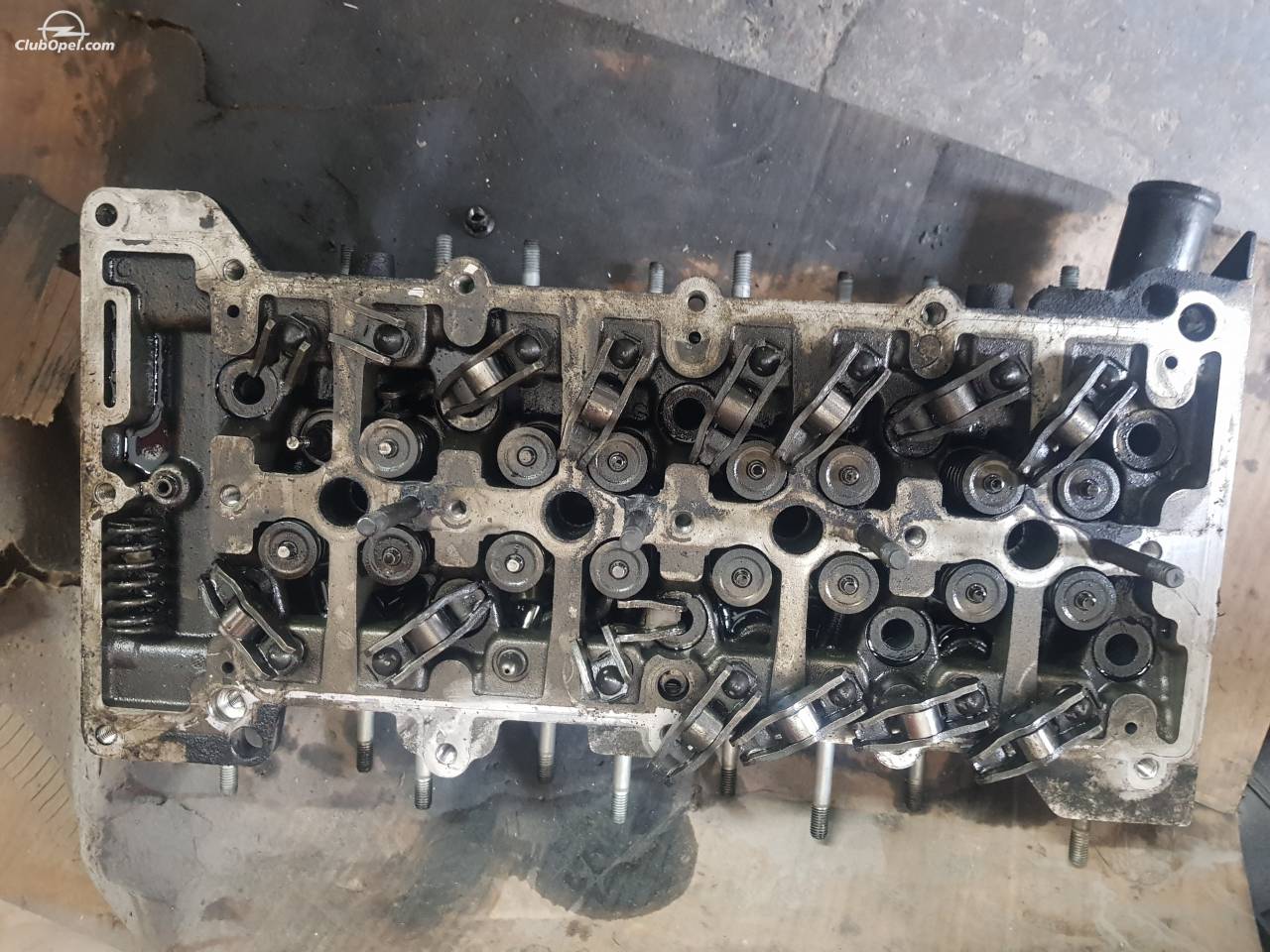

Poate ma lamureste un cunoscator ,am schimbat distributia la o insignia,mi-a ramas aprins in bord "service vehicle soon",si dupa n verificari si erori verificate si sterse ,a ramas o eroare care tot apare ,"cilindrul 1 presiune mare ",au schimbat injectorul si degeaba ,eroarea ramane tot pe acelasi cilindru, acum eroarea ca eroarea ,dar masina consuma in draci acum ,tremura la relanty si are un zgomot de zici ca e tractor ,si intre 2000-2500 de rotatii,daca o fortez putin si o accelerez,de multe ori sa intamplat, se aude un tacanit iar dupa asta masina nu mai are putere absolut deloc ,accelerația la blanã, si nu se mai accelereazã, abia dacã pot merge cu 20-30 km/h,daca mai am si un pic de panta ...e jale,apropo...de pornit porneste perfect ,a fost pusã pe toate testerele posibile(dupã schimbarea curelei de distributie, au pornit masina sa vada daca mai sunt si alte probleme, masina a pornit dar avea un tacanit ,au schimbat si chiuloasa, invocând motivul ca este nu stiu ce rupt )
