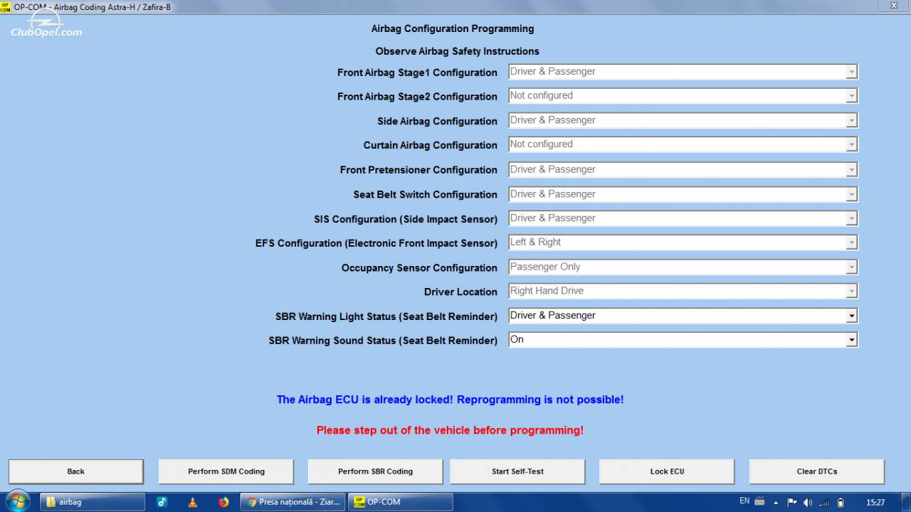

Pai ce ai facut cu el? Nu poti pune cun modul care are o alta configuratie decat ai tu configuratia la airbaguri.Trebuie sa fie exact la fel.
si aici se vede daca modulul SDM este inchis (locked) nu mai poti modifica decat aultimele 2 (avertizarea SBR) daca este deschis atunci trebuie nou ...configurat dupa masina si apoi inchis pentru ca altfel nu functioneaza si tot clipeste.

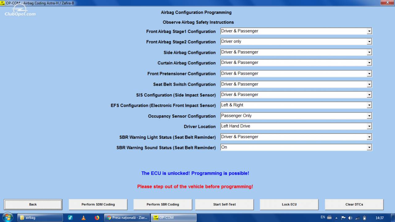

Asa arata unul care se poate programa..unlocked....deci nou...Se programeaza,se face dianoza si daca nu ai nici o eroare (DTC) in sistemul SDM (Airbag) se inchide si e good to go.

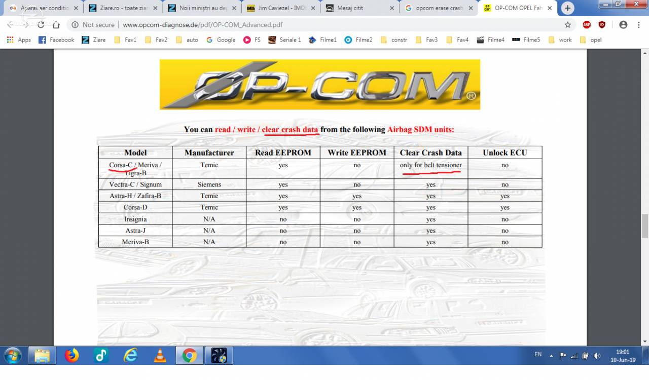

Pentru Corsa C iti trebuie Tech 2 ca sa stergi crash data....cu op-com nu merge.

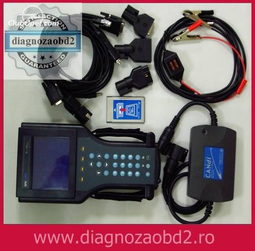

Tech 2 este interfata diagnoza originala si profesionala GM (General Motors) pentru Opel ,Saab,Suzuki,Isuzu,...)in functie de cardurile optionale,este profesionala si destul de scumpa.... dar reprezentantele Opel au asa ceva

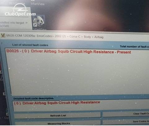

Buna ziua am o problema cu un martor de airbag aprins la o Corsa C in 3 usi. Eroarea pe care o am este B0026 - (0) Driver airbag squib circuit high resistance - present. Am curatat conectorii de sub scaune (scaun sofer + scaun pasager), conectorul de airbag sofer (demontat si curatat). Stiu ca e rezistenta mare 7,3 Ohm masurata de mine si normal ar trebui sa fie 2,3. Acum intrebarea este de unde ar putea fi problema? Sa fie de la mufa alimentare ceasuri bord sau posibile probleme cu calculatorul de airbag. Astept raspunsuri. Va multumesc!
