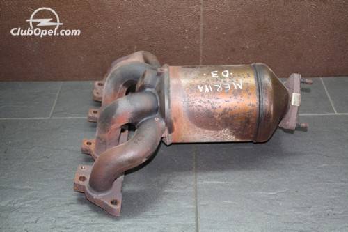

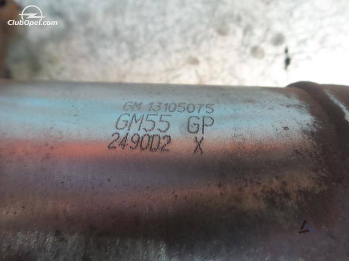

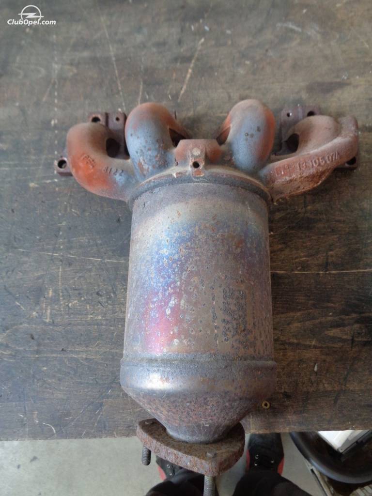

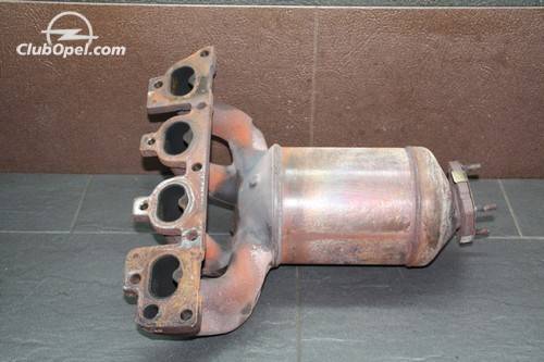

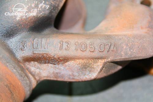

Codul din primul post este 13105074 sau 13105075 cred ca acesta apare acum in EPC
13105075 5850092 - codul apare numai pe Meriva A si Vectra B cu motor Z16XE
http://www.ecat24.com/opel/...3/296/4272/37187/
http://www.ecat24.com/opel/...0/309/4283/11385/
13105074 - Pe net l-am vazut pe Meriva A, 2004 Z16XE (08.09.2004) si pa alta (01.07.2003)
