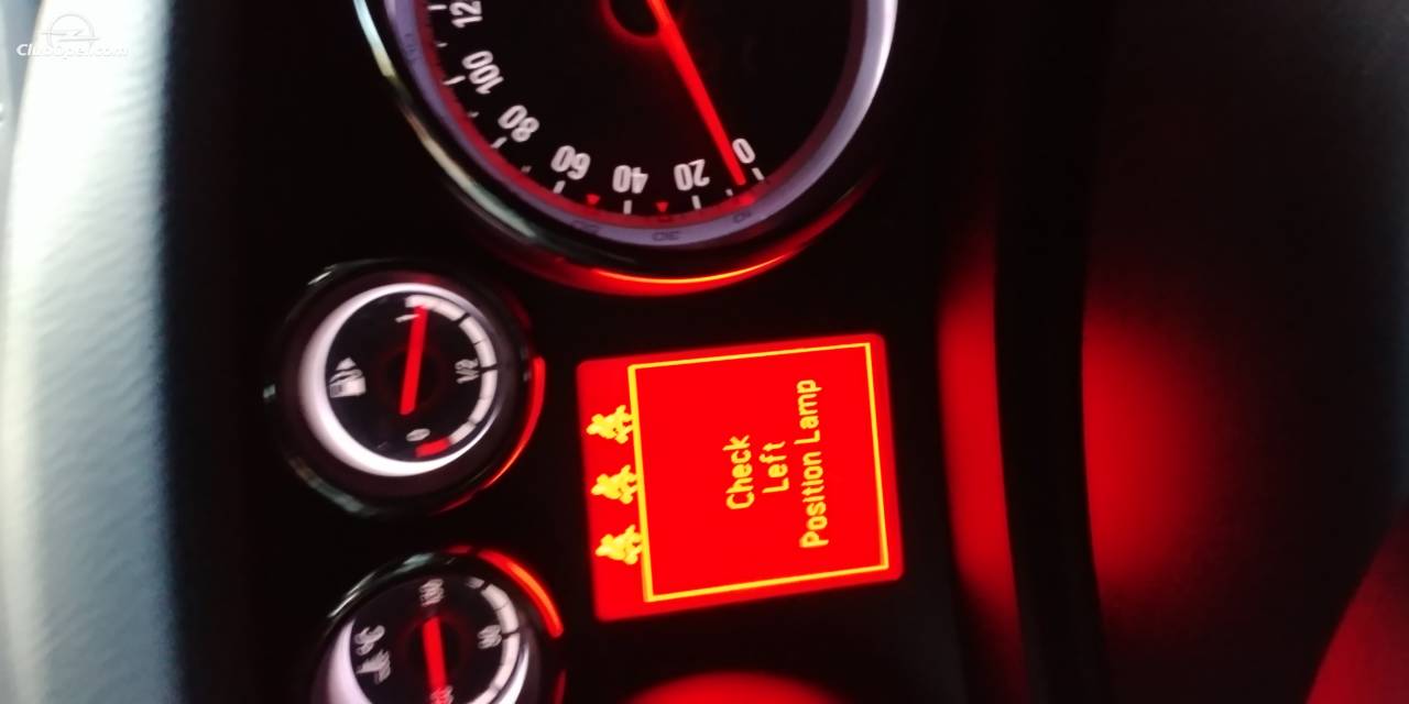

Buna ziua.Oare stie cineva de ce imi apare acest mesaj?

Buna dimineata, verifica te rog contactele de la becul semnalizare de pe partea stanga.
poate face uneori un contact imperfect. Totodata verifica si lampile de pozitie de pe partea stanga, Aceeasi problema.

Ok.Multumesc .O sa verific sa vedem daca asta e cauza

Daca ai schimbat becul incearca sa scoti fisa de la baza tabloului de sigurante, acea fisa de culoare verde galben maro si asteapta 30 secunde. Apoi reconecteaza fisa. Eroarea va dispare.

Multumesc.Dar unde se afla aceasta fișã?

djflo a scris:Buna ziua.Oare stie cineva de ce imi apare acest mesaj?
Scuza-mi mesajul in privat, eroarea reala este aceasta, ai un contact imperfect la bec, face fin cand in cand asta, verifica lamelele de conectare de pe.placa de conectare.

un spray de contacte face minuni in cazul asta!
