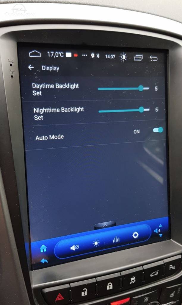

@fratie voiam sa te intreb daca nu te deranjeaza luminozitatea la navigatia pe android noaptea. Are cumva si un night mode ? Se poate configura sa mearga cum merge cd600 (gen aprinzi farurile si se face background-ul negru) ?

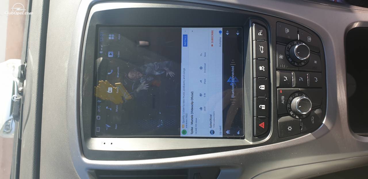

@mercere - are 2 setãri pentru luminã, de zii și de noapte, se pot seta pe automat (va fi la fel ca cd600)
pozã :

1 - nu se mai foloseste decat partea de climatizare, toate butoanele de sus sunt inlocuite de display-ul cu touch, care preia toate functionalitatile. Vezi si tu pozele postate de @fratie. De asemenea nu o sa mai ai cd player.

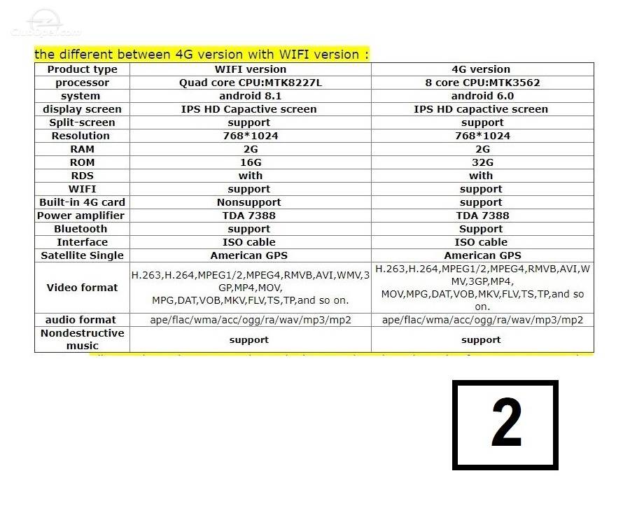

Eu am varianta cu [wifi], deci nu am cele 2 antene [10], și cititorul SIM [12] din poza 1 si poza 2. Tu ai varianta cu [4G]

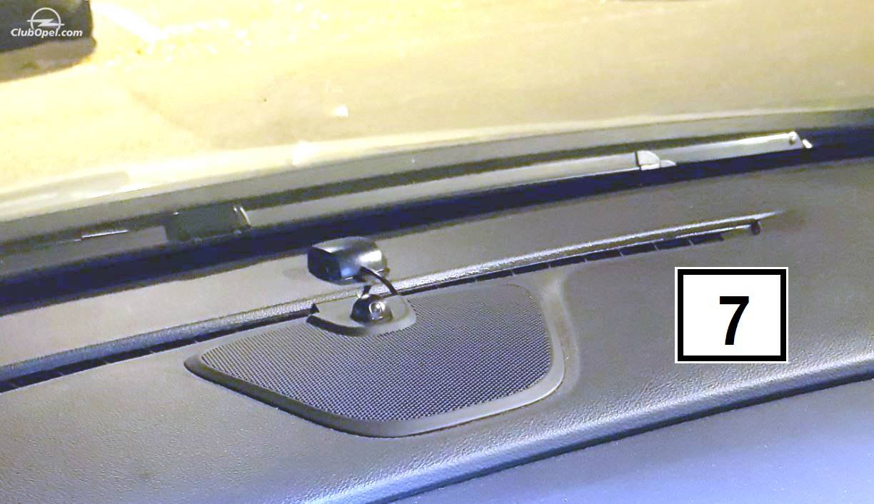

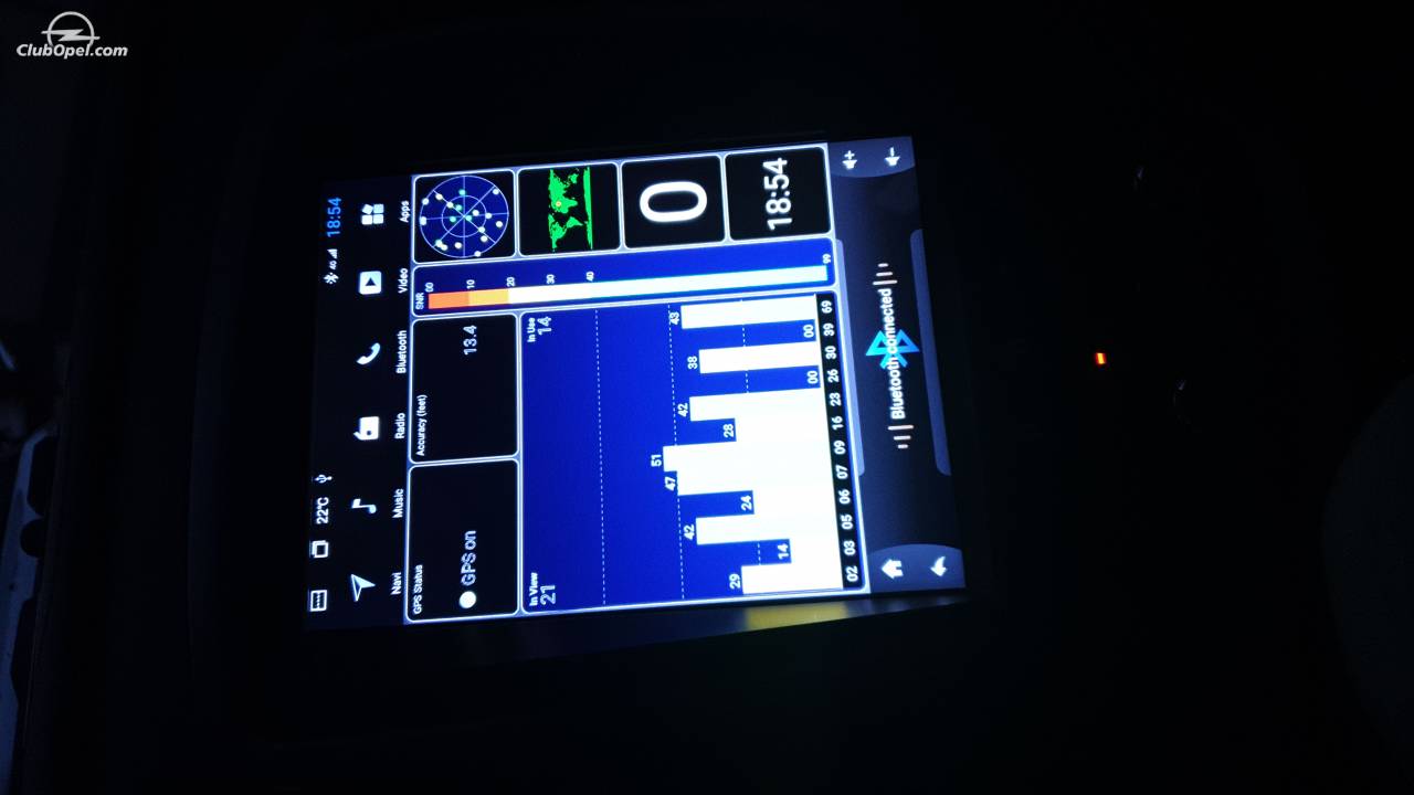

1. Antena gps am pus pe bord, lângã acel senzor, poziția fiind idealã pentru antena gps, vezi poza 7.

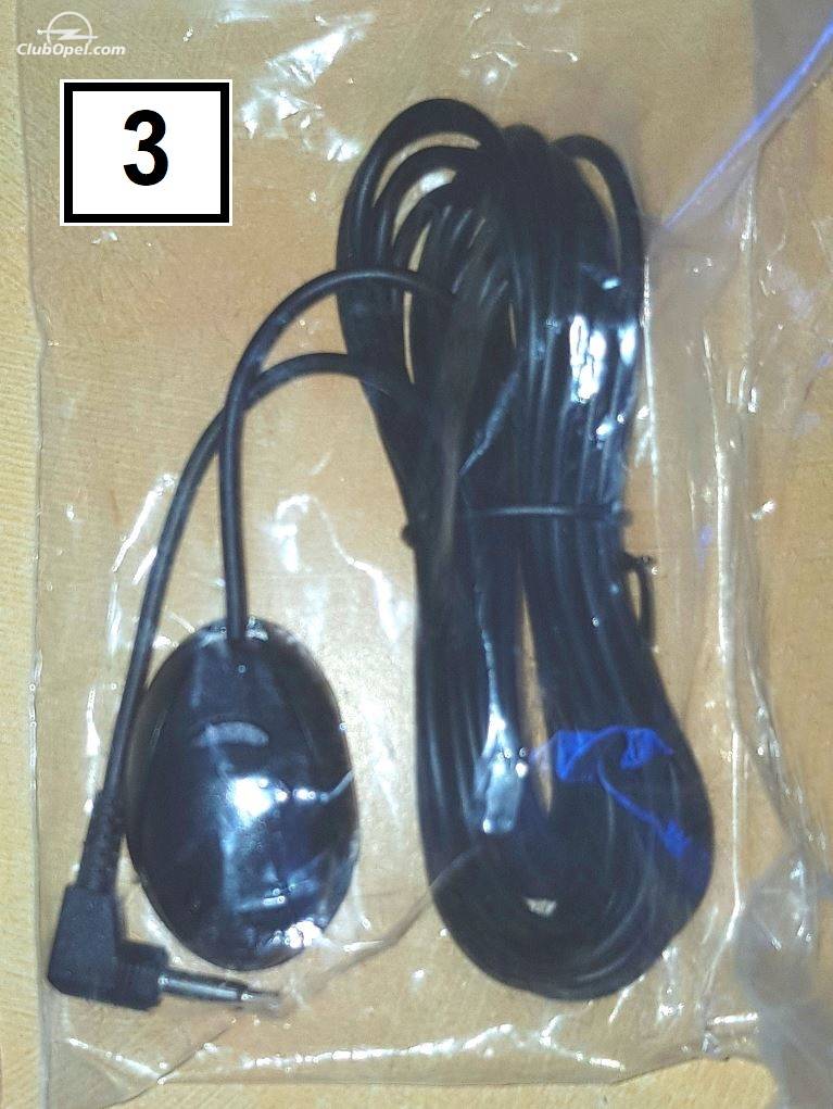

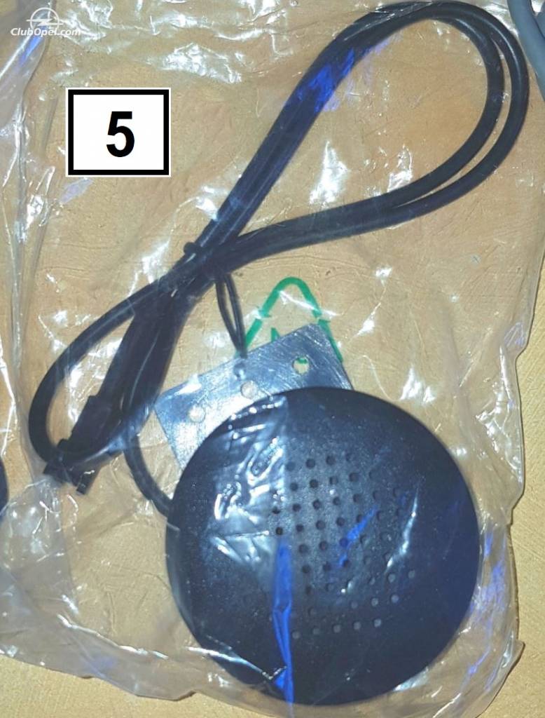

2. Microfonul extern poza 3, la-am montat sus la plafonierã, acolo e un loc special destinat altui microfon decât cel al mașinii. Acolo e si microfonul mașinii care nu va mai funcționa pentru cã îl vei decupla când vei demonta vechiul display de 7 inch al mașinii.

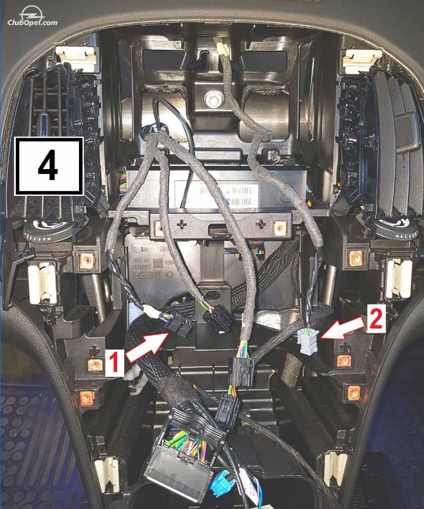

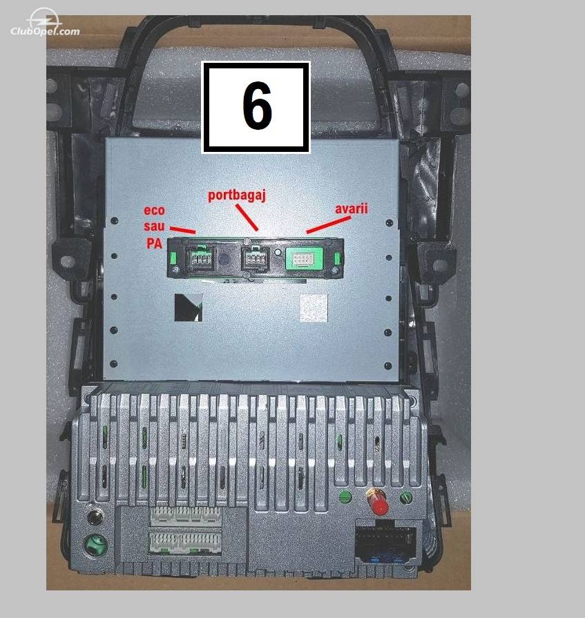

5. Conductorii 1 si 2 din poza 4, [cei de tip mamã] cu functiile deschidere [portbagaj] si [avarii] ai masinii au devenit mai scurti datoritã faptului cã cei [tatã] ai teslei sunt pozitionati mai jos, si practic i-a întis, asa încât a trebuit neapãrat sã îi tai si sã îi prelunlungesc''.

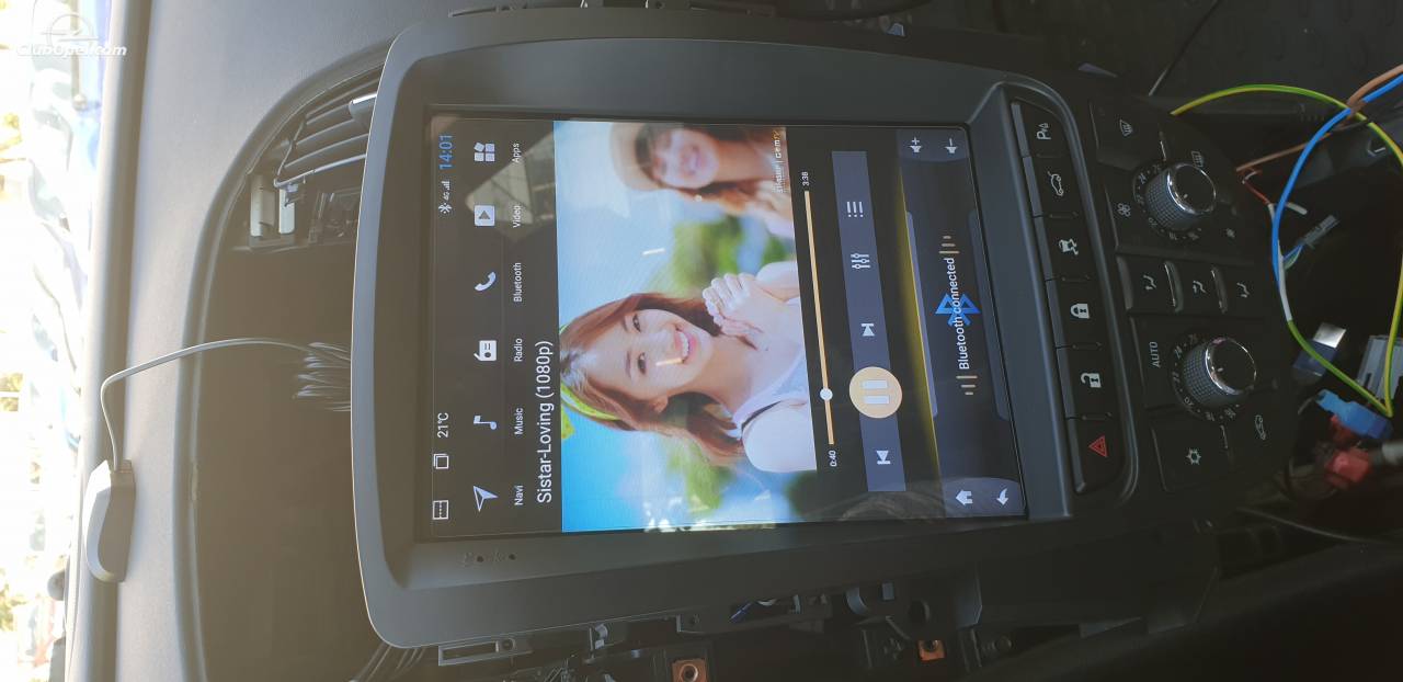

6. Mini-difuzorul din poza 5, la-am montat undeva jos în spatele display-ului.

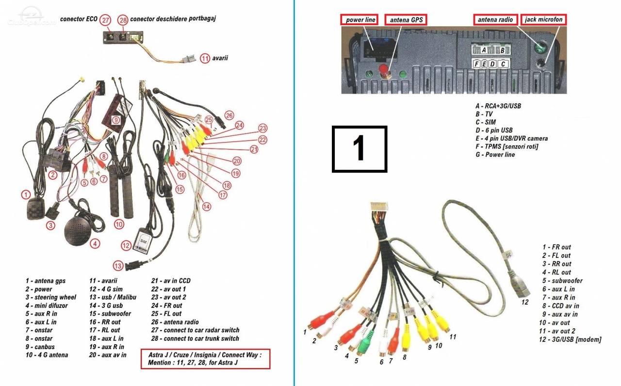

Nici eu nu am primit instructiuni de montare, ci doar un simplu prospect, vezi poza 1, acolo se vede e o descriere simplã a componentelor. Prospectul, cel din poza 1 fiind foarte sumar si nu conține explicații amãnunțite cu privire la montare, am luat legãtura cu vânzãtorul și am colaborat foarte bine cu privire la unele întrebãri și nelãmuriri care le aveam, așa cã iți recomand acest lucru.

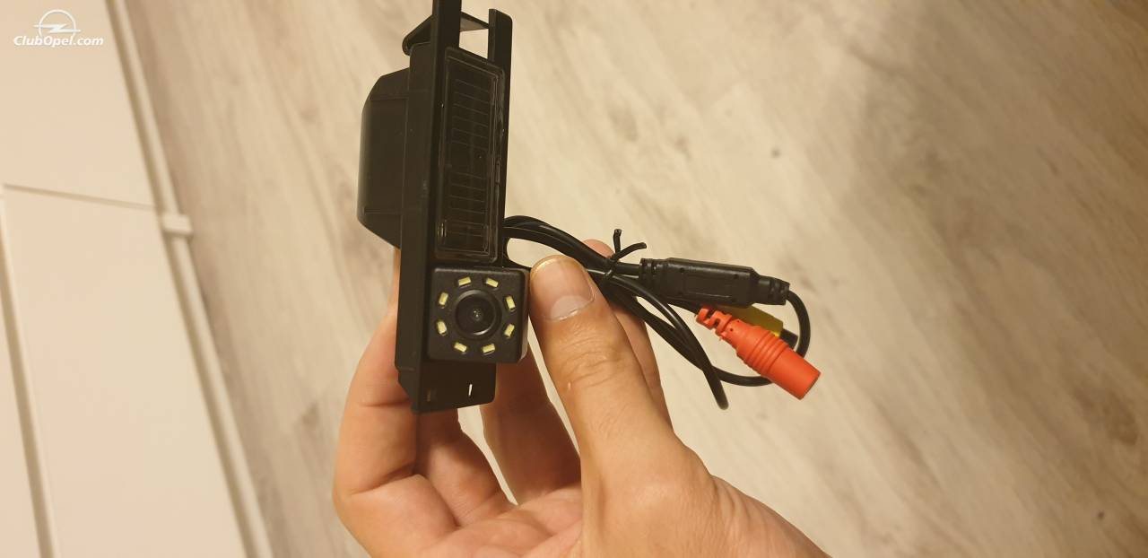

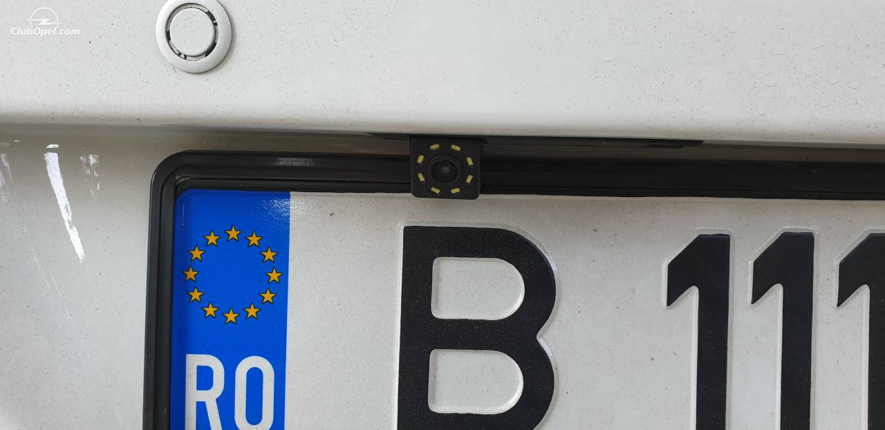

Atasat o poza cu camera de mers inapoi. Inlocuieste una din lampile care ilumineaza numarul pe spate. Revin cu feedback dupa montaj.

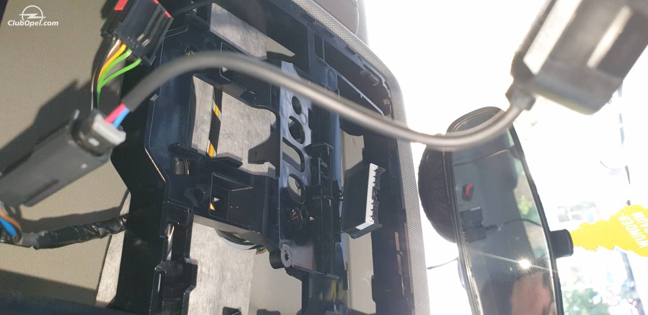

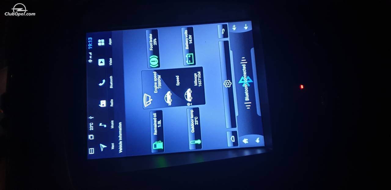

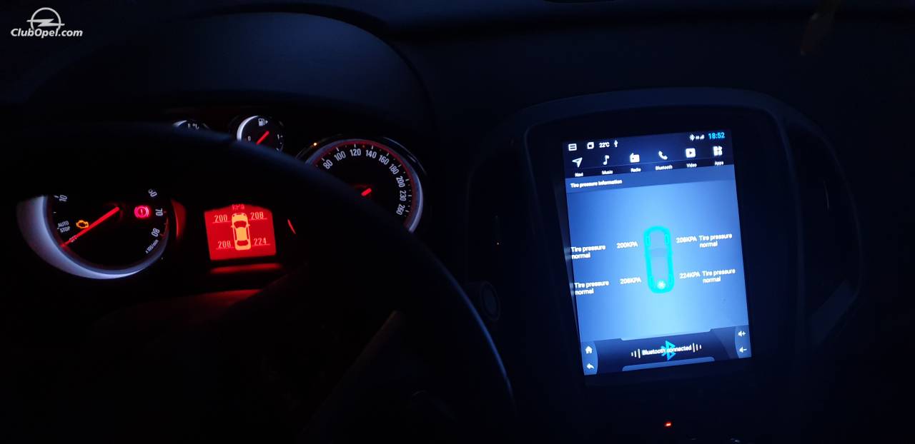

Am terminat montajul (montajele) astazi. Inca mai studiez ce stie tableta sa faca. Nici o eroare pe bord sau ceva sa nu mearga. Cateva poze atasez aici, din pacate nu am prea multe din timpul lucrului. Partea cu mufele e straight forward. O singura mufa trebuie un pic ajustata. Cel mai greu e sa tragi toate firele, sa rutezi camera de mers inapoi, microfon, antene samd. Am un abonament la digi cu net "nelimitat" care este permanent pe masina, caci am luat varianta cu 4g. Sunetul este un plus fata de cd600. Nu are lag intre aplicatii, waze-ul merge bine, la fel si BT cu telefonul. Am facut si incarcare wireless la telefon cand sta in locul lui, ca in clipul postat de mine anterior. Per total sunt foarte multumit, sa vedem si cat ma tine. Oricum daca ar fi sa pice navigatia as lua una identica fara sa ma gandesc.

Microfonul este tras acolo unde este si cel original ( vezi poza).

Mufa care trebuie nitel ajustata este cea de avarii.
