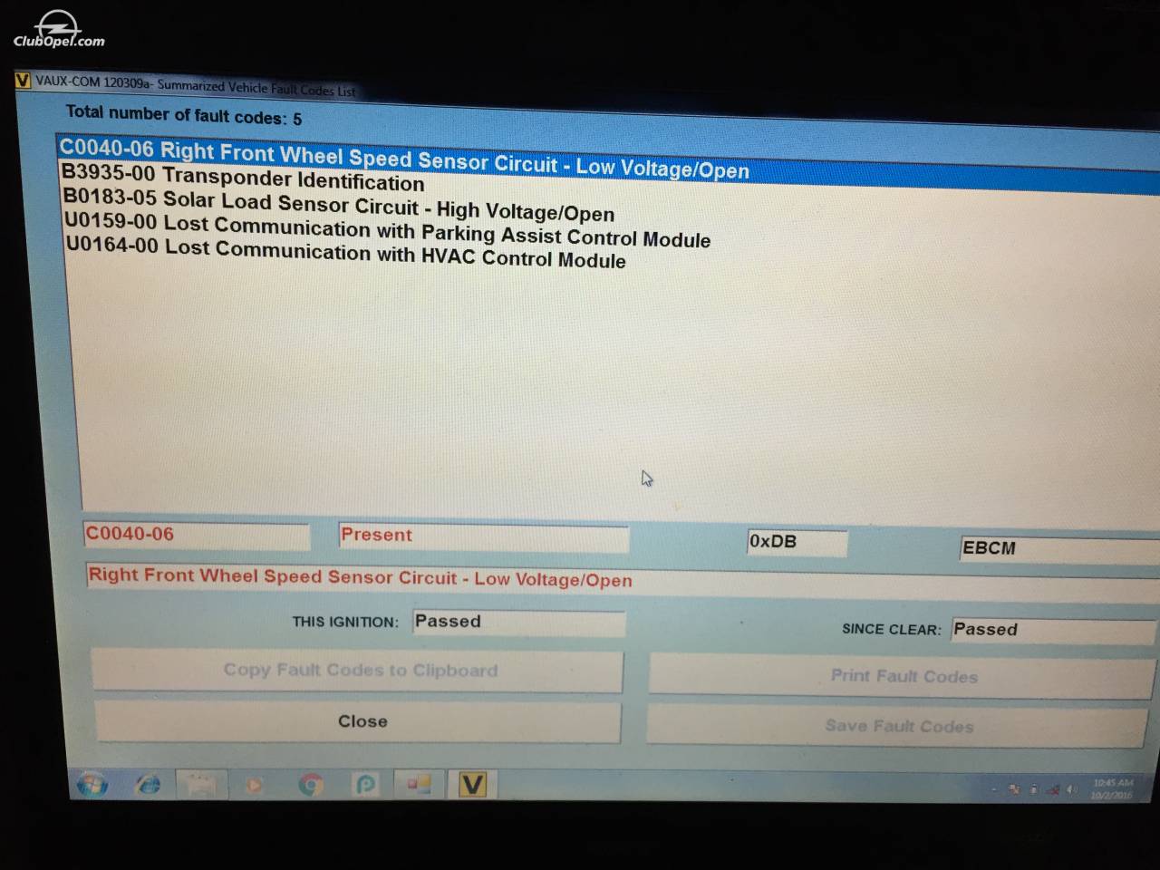

De ceva vreme mi se aprind in bord martorii Abs (galben) Esp (galben) si semnul exclamarii intr-o paranteza (rosu).
Am fost la service si mi-a aratat pe tester ca trebuie schimbat senzorul de Abs (dreapta-fata). L-am schimbat dar problema persista de fiecare data cand pornesc masina, iar la cateva sute de metrii, se aprind martorii si scrie “ SERVICE ESP”.
Mentionez ca pana sa se aprinda martorii, cutia de viteze face unele probleme, adica de exemplu pe la 50-60km/h sta putin pana schimba viteza si se tureaza masina si pana la 3000 de turatii, dupa care o schimba si imediat dupa asta incep sa apara martorii iar dupa ce apar, masina functioneaza in parametrii si cutia de viteze la fel doar ca simte putin la frana cum intra uneori ABS-ul.
Va rog mult de tot, ma poate ajuta cineva... ce e de facut? Care ii problema?
