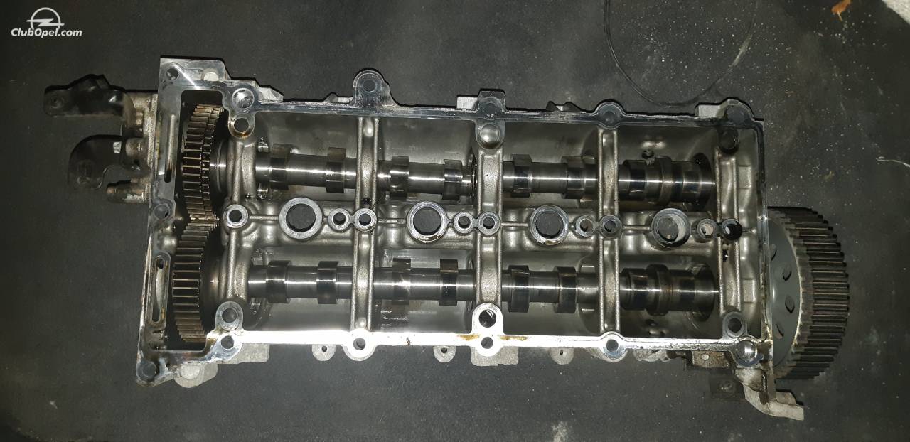

Imi cer scuze, dar nu am inteles ce trebuie sa mai fac daca schimb acel capac cu ambele axe cu came. Axul rupt nu l- am gasit separat la niciun magazin de piese. Singura solutie a ramas sa gasesc la dezmembrari un capac cu axe cu came in stare buna. Culbutorii hidraulici i-am cumparat pe toti 16 noi nu doar pe cel blocat, ce ar mai trebui schimbat?

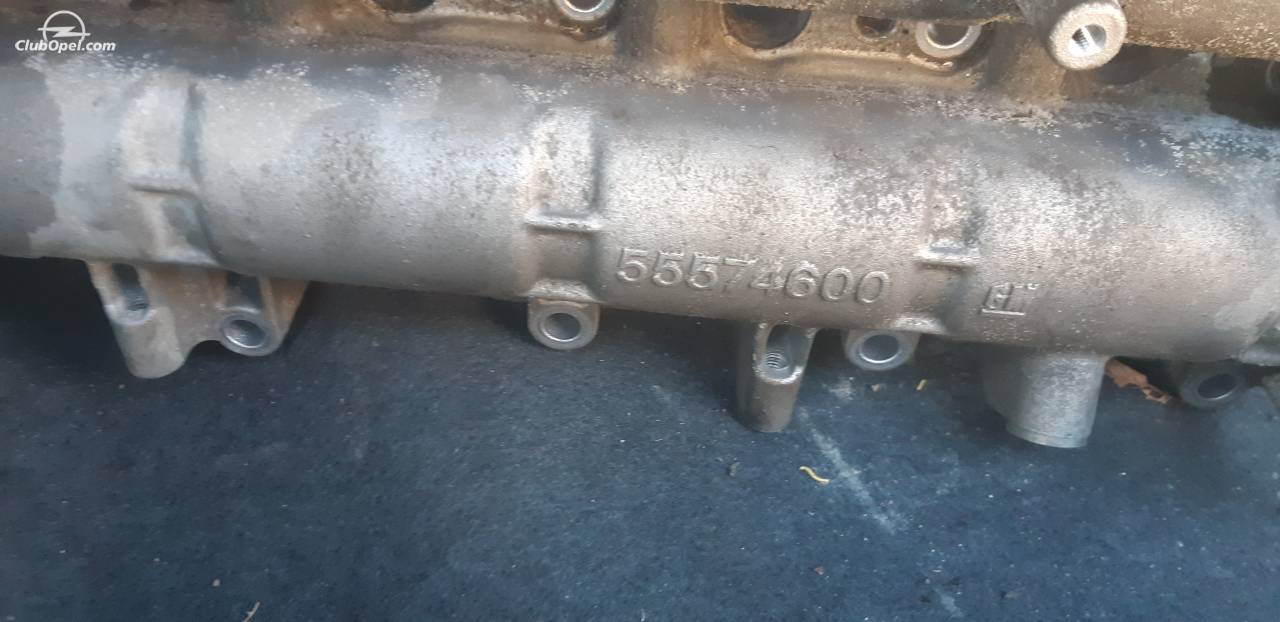

Am comandat un ax de admisie dupa win- ul masinii pe e piesa insa nu se potriveste. Se pare ca motoarele Ecoflex sunt diferite in aceasta privinta. Am gasit in sfarsit un ax, dar numai pe comanda si numai pe original GM la pretul de 2200 ron la un magazin de piese. Mi s-a parut mult, asa ca am hotarat sa comand un capac cu tot cu axe cu came. Am gasit numai doua bucati pe net la dezmembrari cu codul identic cu al meu, la 1500 ron. Am comandat unul care urmeaza sa ajunga azi, il duc mecanicului sa vada in ce stare este si daca e ok sa il monteze. Cei care ati mai intalnit aceasta problema, imi puteti spune ce aspecte ar trebui sa- i sugerez mecanicului sa urmareasca, dupa ce schimba culbutorii si capacul cu axe ?
