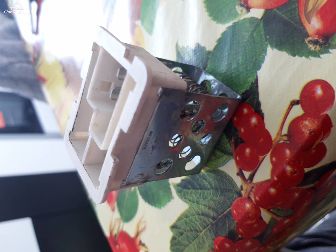

Salut grup am si eu o problema la opel 1.9 cdti. Nu merge Ac.ul dreapta 1.2.3. Merge doar in 4 problema este cã se arde mereu siguranța asta din imagine la un an am pus 3 sigurante ma poate ajuta cineva cu un sfat unde este problema sau ce este de fãcut? Poate reușesc cumva cu ajutorul vostru va mulțumesc

Verifica sa nu mearga greu electroventilatorul, daca este gripat ar putea solicita acea rezistenta.
Verifica sa nu ajunga apa de ploaie la acea rezistenta, rezitenta aia se incinge destul de tare si daca ajunge apa pe ea nu prea e de bine.
Incearca pe urmatoarea sa o pui pe original sau macar un producator mai de doamne ajuta.

salut
daca motorasul de la aeroterma merge greu iti va arde in continuare grupul acela de rezistente.
trebuie verificat cum ti-a zis colegul @Acidutzu, (lagarele de la motoras si carbunii, si sa se invirta usor la mina, sa nu frece de nimic)
daca e in regula ai mai putea verifica mufa care vine la rezistentele astea - sa nu fie oxidate contactele iar firele care vin in mufa sa faca bine contact acolo unde sint prinse in papuci (la sertizari).
e bine sa fie si grupul de rezistente fabricat de un producator cit de cit (multi pun tot felul de materiale acolo ca sa coste putin dar de tinut nu tin deloc).
