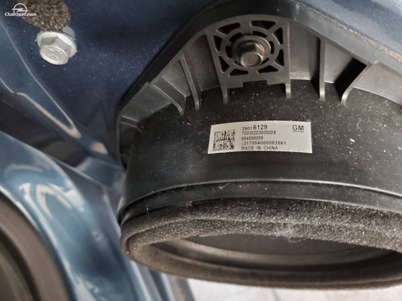

Salut
Stie cineva ce brand sun boxele "premium"?
Am intrebat si la 2 reprezentante si nu au stiut sa imi raspunda...

A aflat cumva cineva brand-ul boxelor premium?
Eu am cautat peste tot dar nu am gasit nicio informatie.

Ai aici o poza cu ce scrie pe eticheta lor:
