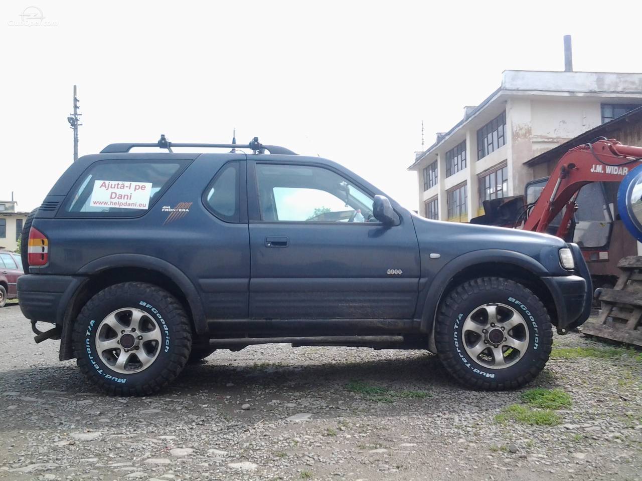

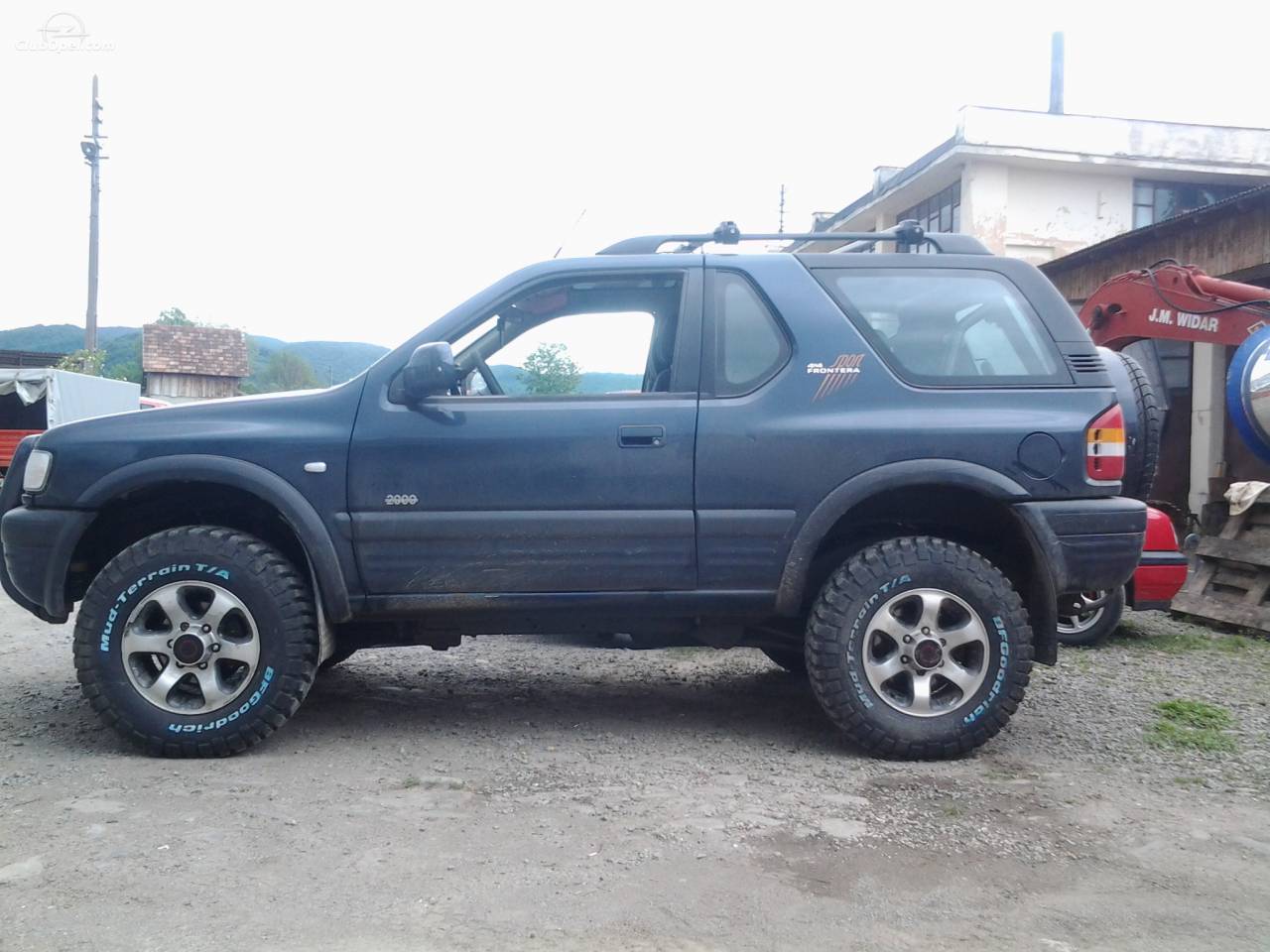

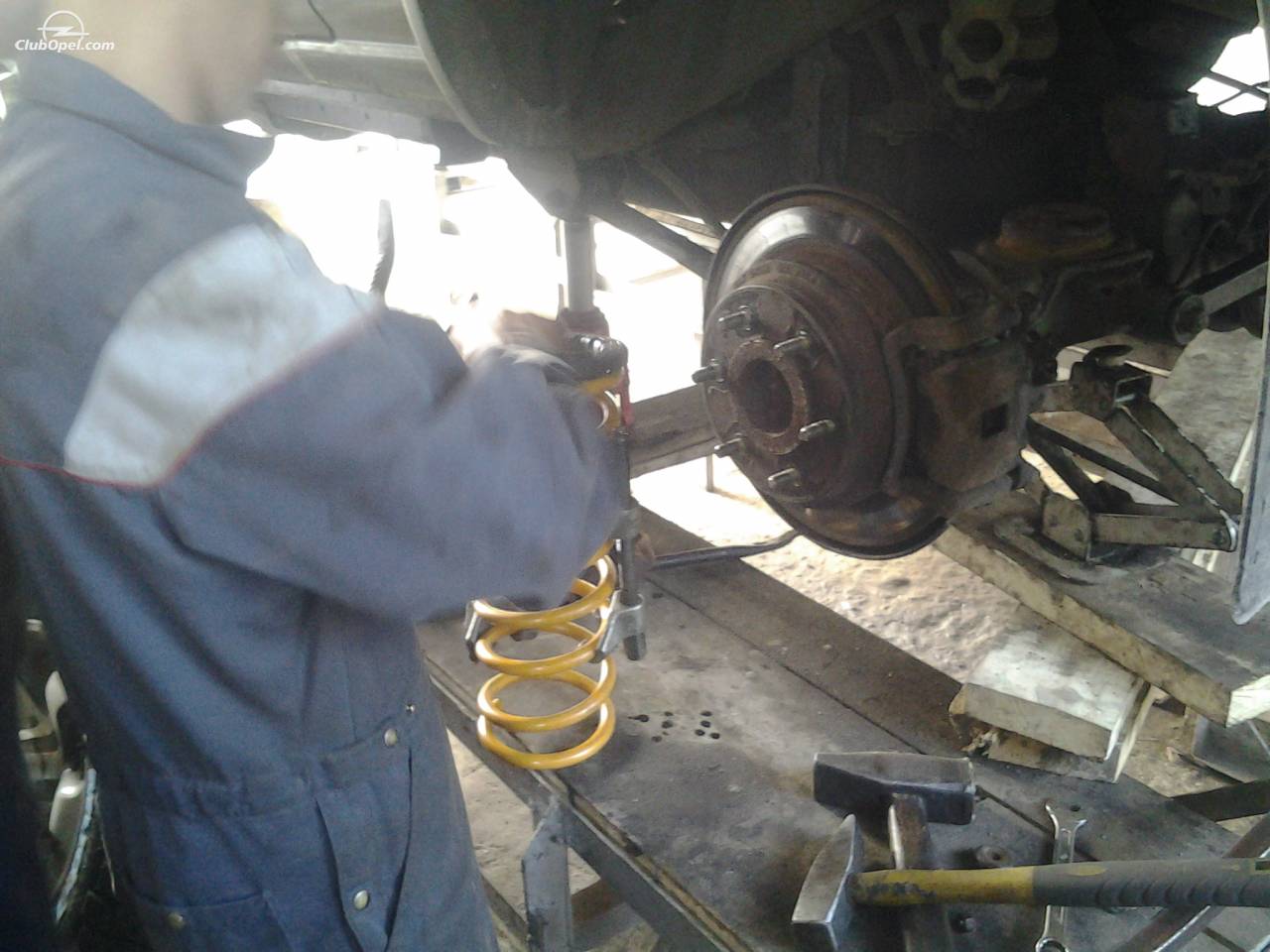

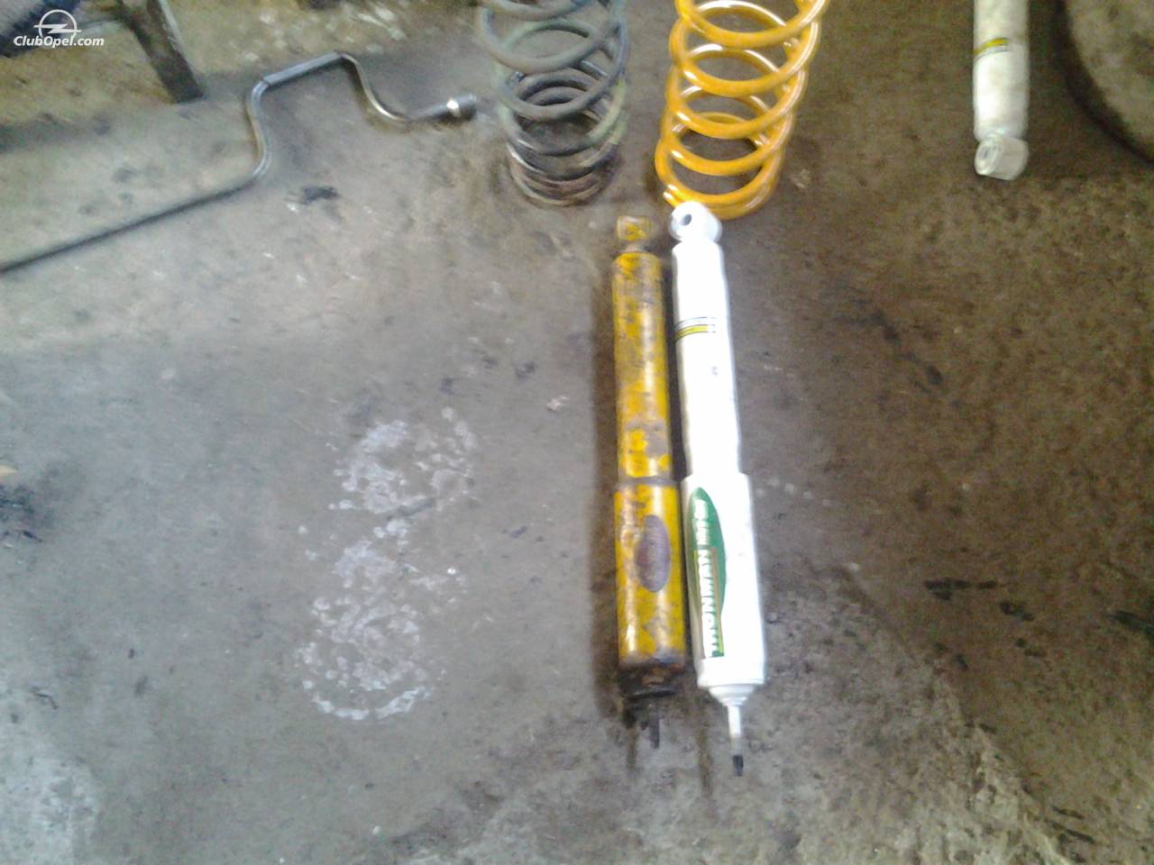

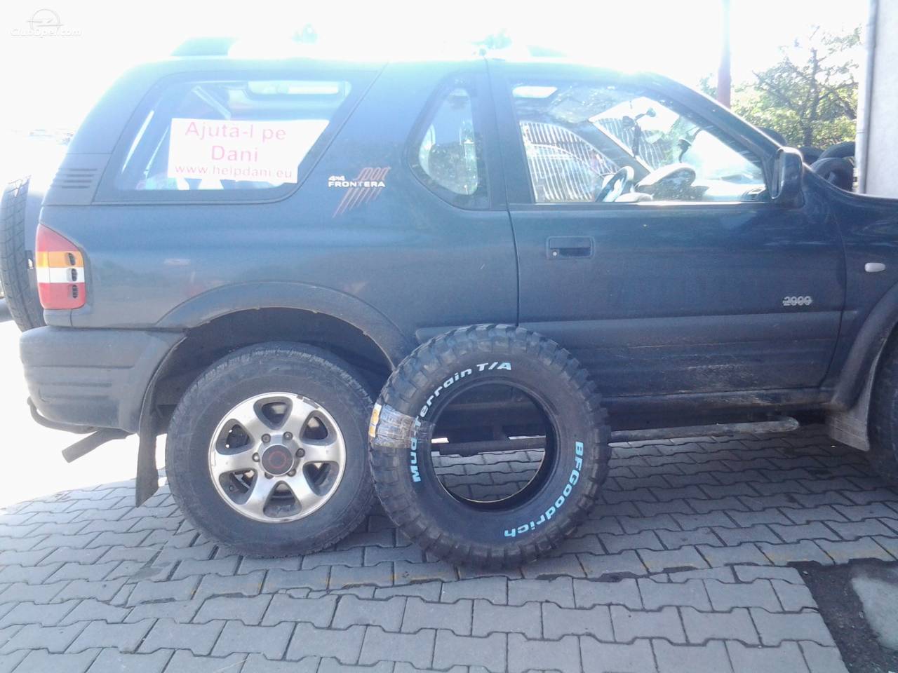

Salut!Mi-am hotarat sa imbunatatesc performantele off -road ale masinii mele.
Mai demult am montat: body lift 3cm, troliu Best Winch 4,5 tone(china made).
Suspensia originala fiind deja foarte obosita, masina a inceput sa aiba gard lasata jos.
Am montat un set de cauciucuri BFG GOODRIDGE MT KM-2, lift obtinut aprox 2cm fata de anvelope de strada

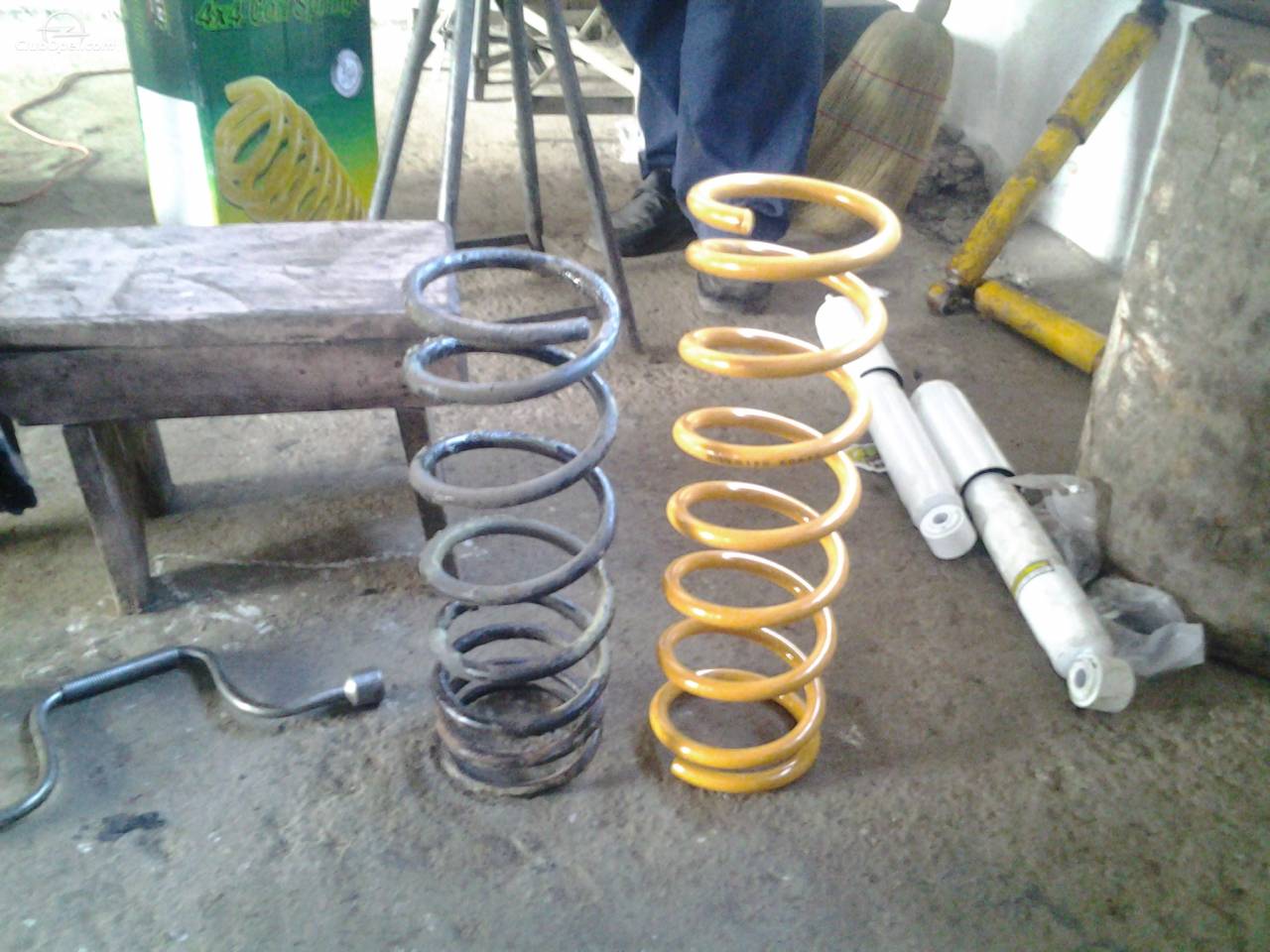

-kit de suspensie Ironman(amortozoare fata-spate,arcuri spate+ intarit barile de torsiune pe fata) -lift obtinut aprox 6cm
-sistem de esapament refacut,am montat o toba mai mica,pozitionat mai sus.
In realitate rezultatul este mult mai spectaculos decat in poze.
  • SUPERDRAGOS
  • Mesaje scrise: 2,654
Cel mai spectaculos se vad cauciucurile,parerea mea..Ce dimensiune au?
  • lszabi
  • Mesaje scrise: 36
  • Masina: Frontera 2001
  • Cont inregistrat: 16 Mar 2010
245/75/16

Eee..Asa mai merge..Dar teava aia de esapament n-o ridicai si tu mai sus un pic?Si carligul nu te incurca?

DE teava de esapament inca nici nu m-am gandit,mersi pentru idee! Cea ce priveste carligul de remorcare: inca nu am ramas suspendat de carlig, in schimb m-a protejat odata cand am alunecat inapoi si am nimerit un copac. Atunci am rupt numai suportul de roata de rezerva nu si intreaga spate a masinii.

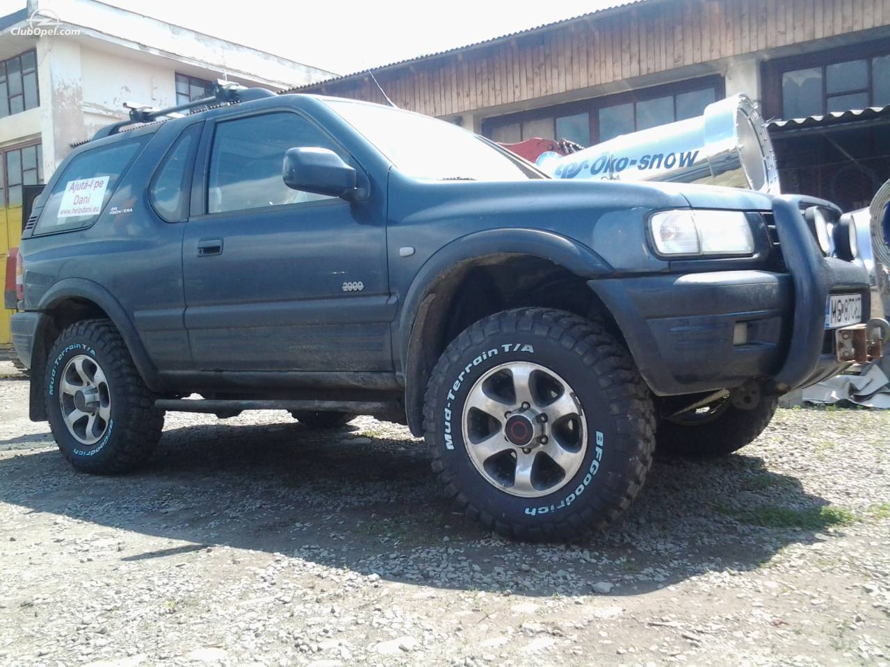

Felicitari, arata superb, iar garda la sol e imensa, din ce se vede in poze. Cum se simte masina pe sosea si in teren dupa montarea kitului Ironman? Cat de rigida a devenit?

la montarea troliului a trebuit sa faci ceva modificari, ranforsari la suportul ala de fier?

lszabi a scris:
SUPER!
Cat ai inaltat fata, mai exact cate caneluri?

Iszabi, cam cat a costat lucrarea, vad ca nu precizezi sau nu se spune?
Arata bine si sper sa fi multumit de performantele ei, tine-o tot asa!

Salut
Felicitari pt upgrade.
o intrebare, stii daca amotizoarele care le-ai pus ea merg si pe Frontera Sport A din '98?
Mersi de raspuns
  • SUPERDRAGOS
Spatele nu merge sigur,la A e bucsa/bucsa pe spate.

  • Dindan
  • Cont inregistrat: 01 Feb 2015
lszabi a scris:
Nu vrei sa ne spui si noua cat a costat si de unde ai procurat piesele?

Salut. 245/75/16 incap si fara kit inaltare?
Deranjeaza pe undeva?
Defapt care sunt cele mai mari roti care incap pe un frontera b sport, fara sa deranjeze?
multumesc tuturor
