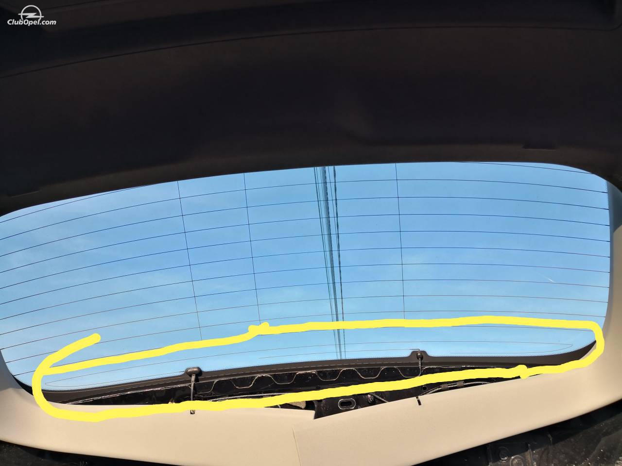

Mi ar fi de mare ajutor daca ma poate ajuta cineva cu o poza la acelasi model Astra j hatchback sa vad cum este legat firul la haion.

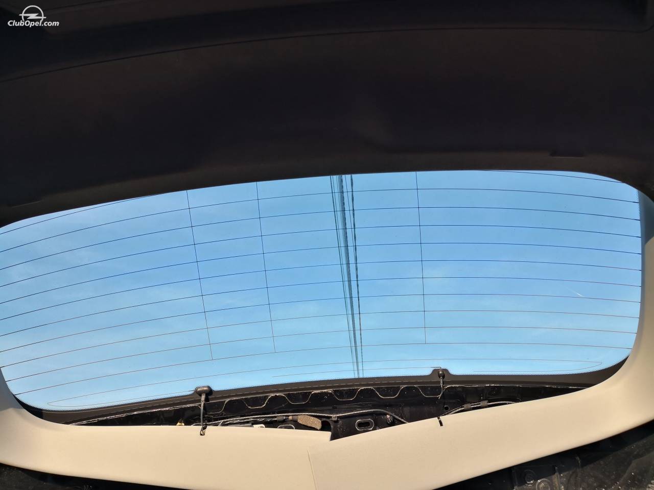

Da nu ne-ai spus care parte (zona) nu se dezabureste, sau care se dezabureste...Mi-e greu sa cred ca au facut 2 circuite separate si ca unul merge iar celalalt nu...E prima oara cand vad si trasee verticale pe o luneta, care unesc rezistentele orizontale. Ca electronist, vad o logica in treaba asta: daca se intrerupe un fir, nu ramane aburita toata linia respectiva, ci doar segmentul dintre 2 bare verticale.
Acel fir "intrerupt", nu vad cum putea sa se taie in acel loc, iar daca ar fi asa, trebuia sa se vada si capatul celalalt.
Nu exista pe net un manual de service (cu scheme electrice), ca la Astra H si alte masini?!

Doar zona marcata cu galben din poza nu se dezabureste.

Zona aia seamana mai mult cu o antena decat cu rezistenta de dezaburire...nu cumva e antena de radio? 😊

Daca este numai zona respectiva ai rezistenta intrerupta de la sters cu diverse pe vertical. Se poate vedea daca ai ochi sau cu un aparat de masura. Se poate repara ca si luneta costa de te darama.

Dan, te-ai uitat la poze?...seamana cu o antena tip dipol si n-are legatura cu reteaua rezistiva de dezaburire, ale carei fire de alimentare nu se vad in poze.

Daca el nu gaseste un fir sectionat ce sa-i mai cerem.
