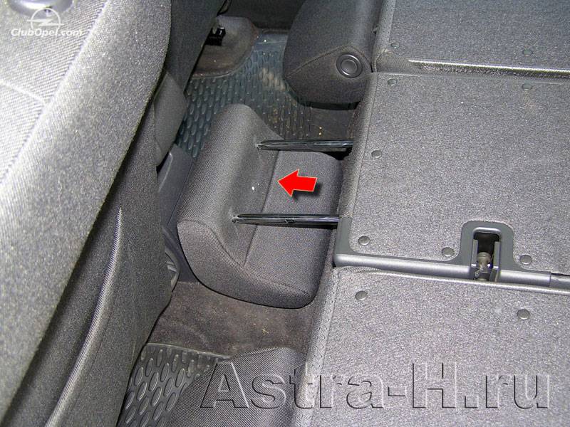

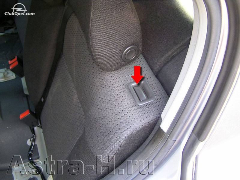

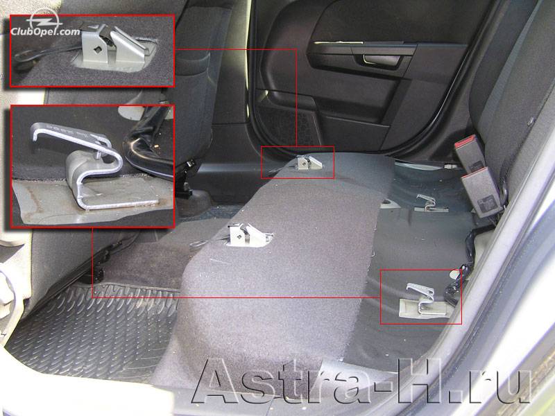

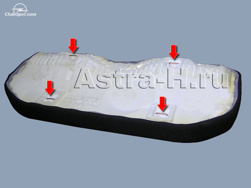

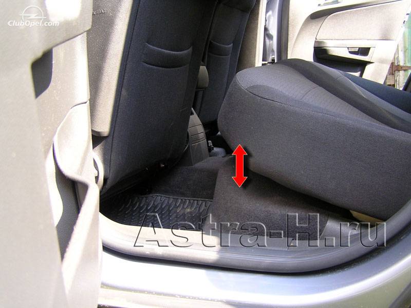

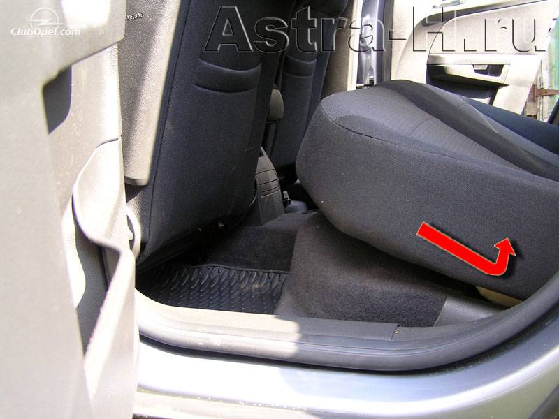

am incercat sa scot bancheta din spate ca sa pun husa
in fata are 2 chestii de care tragi si se desface, dar mai are 2 puncte de prindere pe mijloc si habar n-am cum se scot
partea nasoala e ca in cartea tehnica nu zice nimic de asta
ma astept sa fie ceva simplu dar am incercat in toate felurile si nu am reusit

Ai versiunea rabatabila 60/40 sau 40/20/40?
In manualul in engleza zice asa: "Folding the backrest
Pushing rear head restraints all the way down or remove – see page 68.
Slide front seat forward slightly . Disengage the backrest (single or split 3)
using the pushbutton and fold it down onto the seat cushion. Return front seat to desired position."
Iar in cel romanesc: "Plierea spatarului: reglarea tetierelor la inaltime minima sau demontarea acestora; glisati usor scaunul din fata spre inainte; deblocati spatarul (monobloc sau fractionabil) prin intermediul butonului si pliati-l pe perna scaunului; readuceti scaunul din fata in pozitia dorita"
