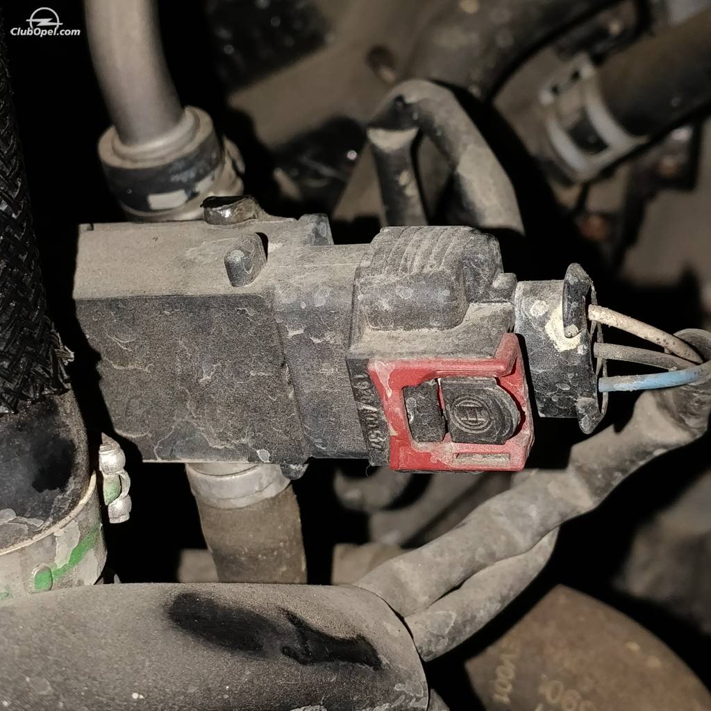

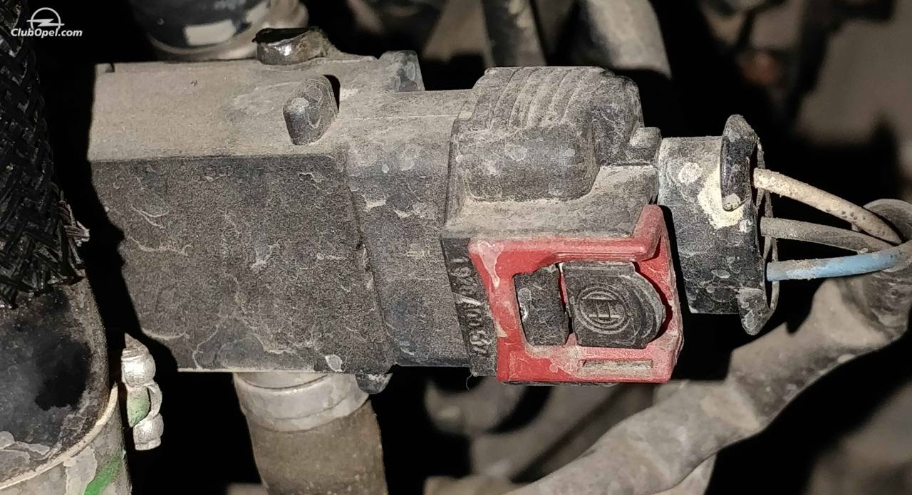

Senzorul de presiune diferentiala este cel din foto de mai jos ?
Am gasit pe un site strain, dau nu mai stiu unde , ca se poate testa senzorul cu contactul pus, motorul pornit, masurand pe cei trei pini 5v / 0v=masa / <0.7V. Poate confirma cineva ?
