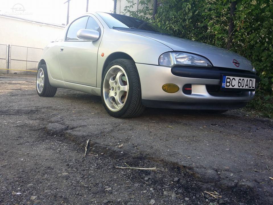

Kickut a scris:205 am incercat eu pe spate la suspensii standard ale masinii,ating in amortizoare,acum am 195 iar de pun 4 persoane in masina,iarasi imi atinge.......dar nu ma las vreau sa imi pun 205 peste tot,,,,,,,dac aveti ceva idei cum sa fac asta va rog sa nu ezitati si sa imi spuneti......
Varianta mea,ar fi....sa imi crestez pe margine fiecarea aripa de,apoi spre exterior sa indoi acelele crestaturi dupa care sa imbrac cu fibra de sticla.....si asa voi reusii sa dau un alt aspect masinii,va fi o masina mai lata.......am sa va anunt de fac aceasta modificare traznita
Ps bineinteles ca de fac aceasta modificare,voi atasa jenti de 17.
eu am 215/40/ZR16 si nu atinge pe suspensie standard

Este diferențã de ET între jantele în discuție...de-asta unele ating și altele nu.
