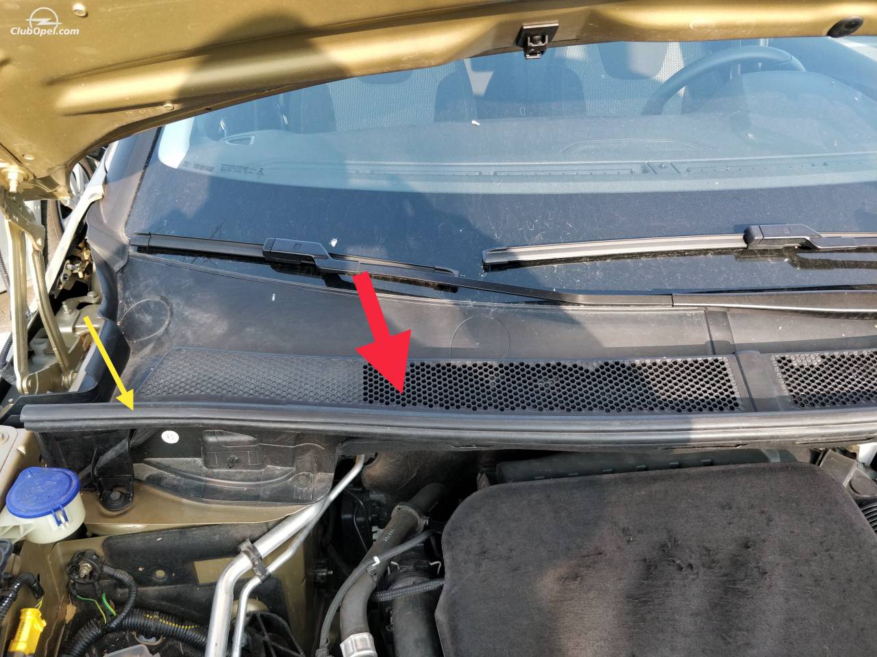

Am un zornait cand dau drumu la caldura, prima data facea cand era pornita clima la o singura liniuta, acum face si cand e la jumatate.Ori e vreo frunza, ori ceva ventilator defect.
  • cosmin_b
  • Mesaje scrise: 171
  • Masina: Grandland X 2018
  • Cont inregistrat: 16 Mai 2018
Cel mai probabil frunza. Se desface destul de usor gratarul de plastic din parttea dreapta (are un singur surub,in rest plastic clipsat) si se scoate frunza din ventilator. In 10 min e gata

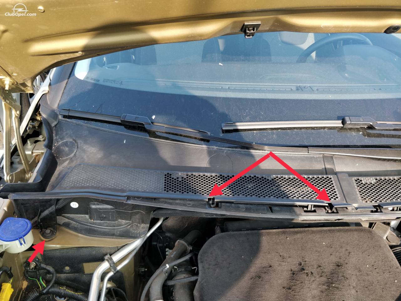

dcrst75 a scris:
cosmin_b a scris:Cel mai probabil frunza. Se desface destul de usor gratarul de plastic din parttea dreapta (are un singur surub,in rest plastic clipsat) si se scoate frunza din ventilator. In 10 min e gata
acest zgomot specific il am si eu de 1 an aproape si speram de la spalari sau apa multa sa dispara. fara succes.
@cosmin_b despre ce gratar forbesti?
Salut!
Gratar= grila de plastic de sub stergatoare.
Atasez 2 poze:
1. Cu sageata rosie: ”gratarul” (incins😉); cu
sageata galbena , chederul care trebuie scos, cel putin jumatatea dreapta.
2. In stg pozei, sageata arata un surub care trebuie desfacut(cheie de 10, parca), iar in centrul pozei cele 2 sageti arata clemele de platic( in poza sunt deja desprinse ca sa va dati seama de modalitatea de prindere)
Dupa ce desfaceti ce am spus mai sus, grilajul ramane prins doar sub parbriz, destul de ferm intr.o prindere cauciucata.Trebuie doar tras de el, cu grija, dar si cu ceva forta. Se va desprinde grilajul din partea dreapta a masinii.
Apoi se va vedea ventilatorul aerotermei,de culoare alba; are si un "capac" filtrant care il acopera cand e setat aerul pe recirculare.
Montaj in ordine invenrsa!
PS. La executia efectiva a operatiilor va veti da seama ca nu e deloc complicat.
