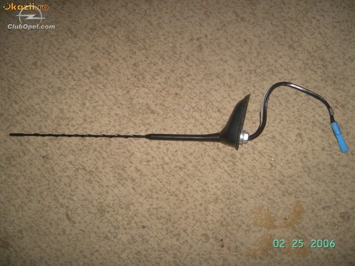

#dumitrache marius# "Salut.
In cutiuta aia se afla amplificatorul de antena. El are rolul de a separa semnalul de radiofrecventa (undele radio) induse (captate) in circuitul de dezaburire al lunetei, de componenta continua (tensiunea de 12v) ce alimenteaza circutul de dezaburire. Dupa ce il separa, il amplifica si-l trimite la HU( cass, CD) prin firul gros ecranat. Firul ecranat nu are o legatura fizica directa cu rezistenta lunetei, ci prin intermediul unor componente electronice care fac separarea intre firul cald si + sau - de la rezistenta lunetei. Acest amplificator este alimentat automat cu 12v de HU, cind acesta este pornit, si de aceea se aude radio fara contact.
Deci rezisteta de incalzire a lunetei (acele firisoare care se vad pe luneta) are(au) si rol de antena radio pe linga cel de dezaburire.[/quote]"
sal....
oare as putea pune un amplificator de antena de la o vectra b pe un astra g ?
...........pentru ca am anulat antena exterioara
sal....

Am rezolvat cu antena. Am casetofon sony cu magazie si nu prindeam radio decat in oras. Am tot citit pe aici si am gasit problema. Am facut o punte intre firul rosu alb de la amplificator antena si firul rosu (+), nu mai am data pe display, dar merge radio brici. Mai am ceva interferente de la xenon.

Nici eu nu prind posturile de radio cum trebuie. Am descoperit unde e amplificatorul de antenã. Modelul meu este B1, însã break, si este situat în plafon, în spate, exact deasupra lãmpii. Am dat jos plafonul și am ajuns acolo. Am desfãcut un surub cu o cheie de 22, cei drept m-am cam chinuit puțin, dar am reușit, și am dat jos acel soclul (cel în care se pune antena propriu-zisã prin înșurubare) în care se aflã amplificatorul. Când l-am desfãcut sunt douã cablaje cu multe piese și surprizã...piesele erau aproape toate negre, semne cã a fost un scurt circuit, ori din cauza condensului, ori a apei care o fi intrat în el pe la îmbinãri. Cert e cã nu funcționeazã. Zilele astea mã duc pe la dezmembrãri sã caut un soclu din ãla și revin cu detalii și poze

Bunã seara. De vre-o 2 ani, de când am schimbat radiocasetofonul cu un HU PIONEER s-a terminat cu calitatea recepției posturilor de radio. ÃŽntre timp am schimbat HU cu altceva, aceeași marcã și problema se manifesta în continuare. Electricianul care a montat primul HU aftermarket a trecut alimentarea prin contact astfel încât sã nu poți asculta radio fãrã cheie în contact. Ceea ce am observat uitându-mã la mufele ISO, este faptul cã am un cablu remote (albastru parcã) in aer. Suspectez faptul cã amplificatorul de antenã nu este alimentat. Masina in cauzã este un Vectra B1 sedan din 1998. Dacã îmi puteți da o sugestie ce sã fac cu acel cablu (remote) as aprecia!
Mulțumesc!

Cam aceeasi problemã o am si eu cu semnalul radio; am schimbat cdr500.le de pe bãtrâna vectra b cu un pioneer, si semnal prin oraș aproape zero, barem in exterior.....nici atât.
In schimb daca pun in locul antenei mașinii o sârmã lițatã merge radioul perfect, cu semnal f bun.
Pãreri ceva?
