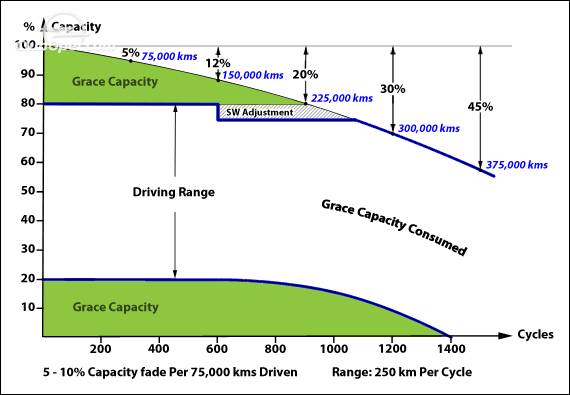

5. Trebuie luat in calcu si pierderea de 5% din capacitatea acumulatorului la 75000 km, cine spune ca acumulatorul Li-Ion al lui, la 150.000 km, este la fel ca inainte se insala 😉 ( foto studiu).
