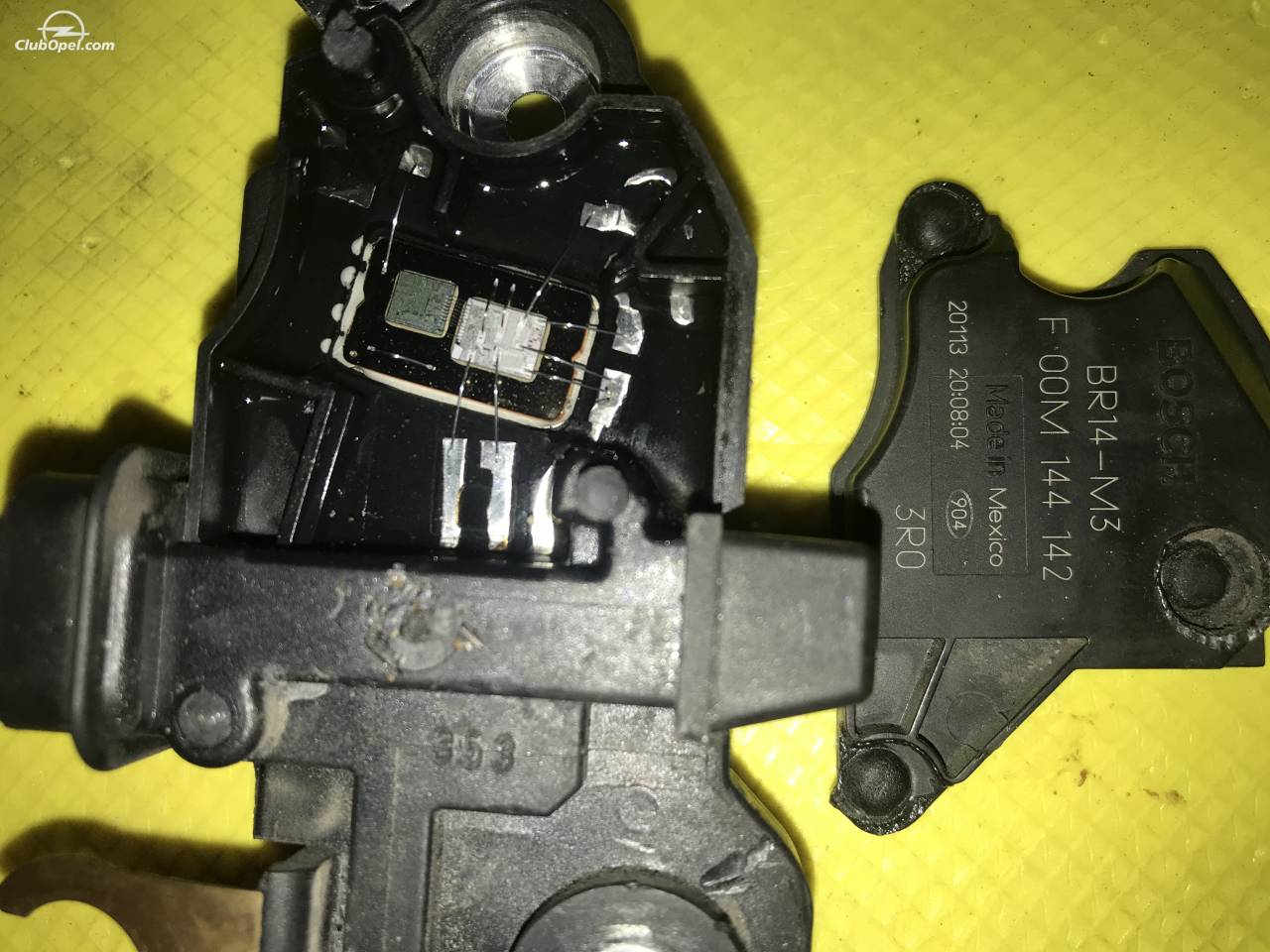

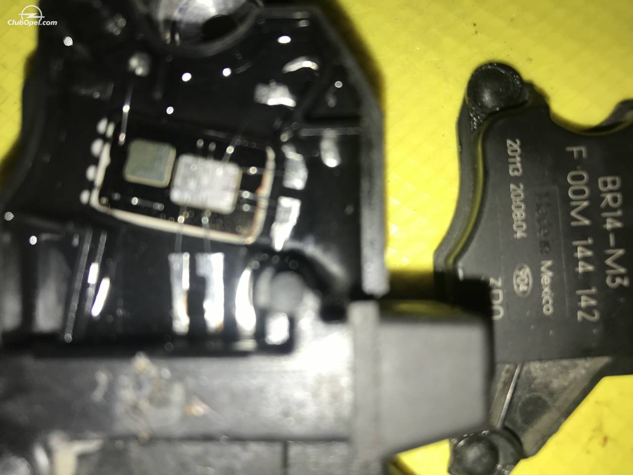

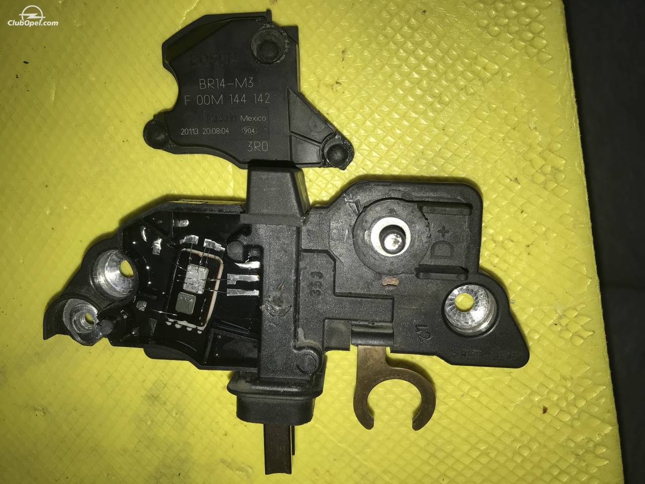

Noroc tuturor !
Pentru cine e curios ce e in regulaturul de tensiune
Si la atingere e lipicios gelul ala
EU nu vad nici p posibilitate de a repara ceva la asta
Sanatate tuturor si drumuri bune !

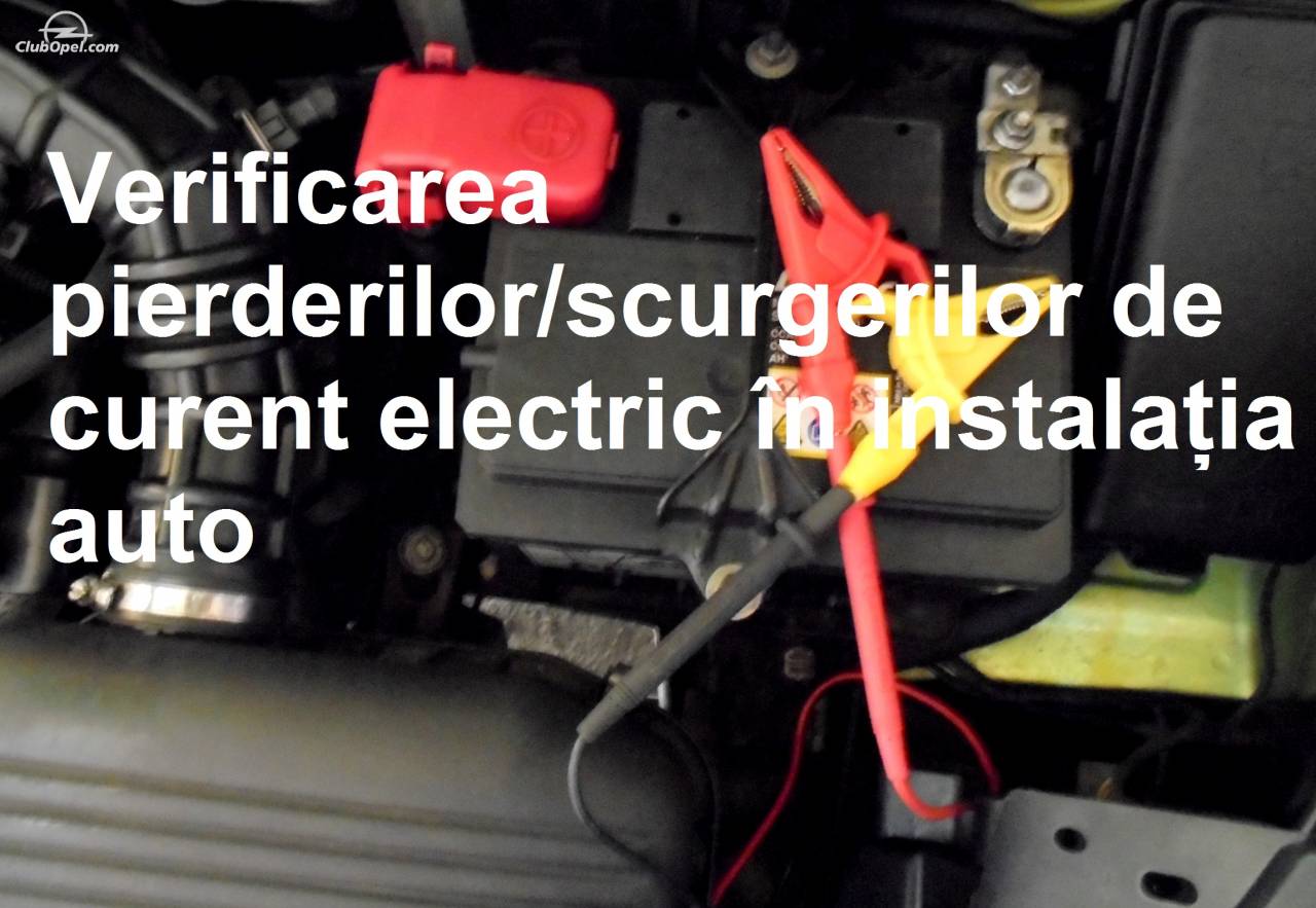

Verificarea pierderilor/scurgerilor de curent electric în instalatia auto
http://www.youtube.com/watch?v=B4Hf4VVu25c

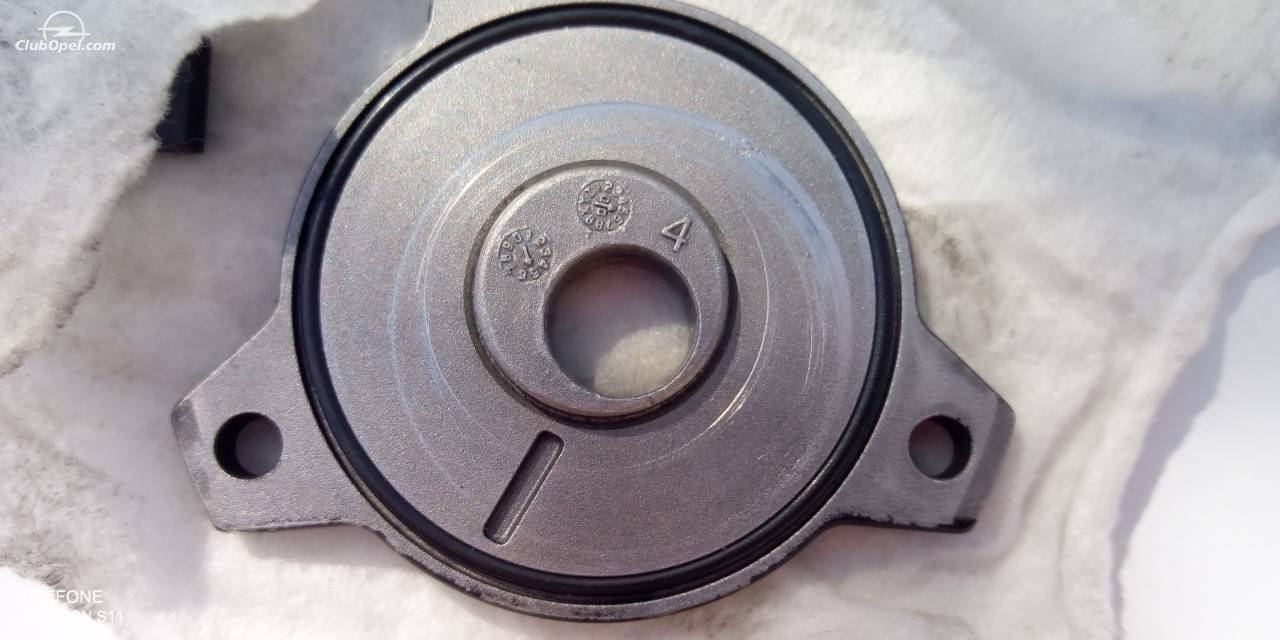

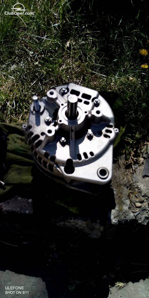

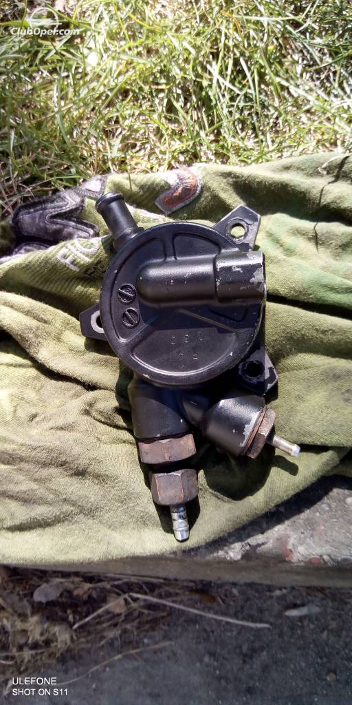

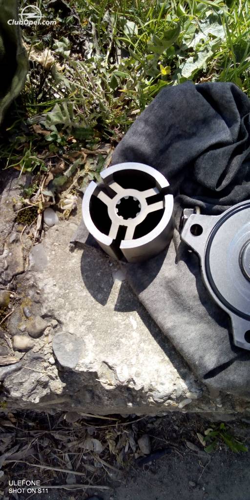

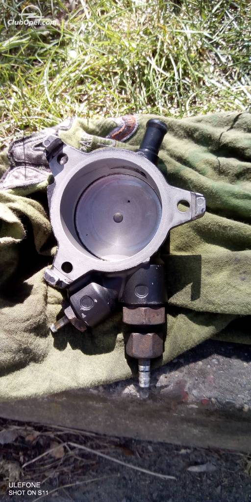

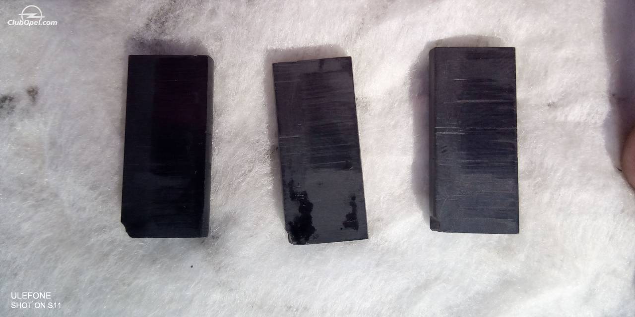

Salutari. Revin aici, cu alte probleme legate de alternator. Azi, in timp ce ma deplasam cu masina, am constatat ca s-a intarit pedala de frana (din nou). Ok, zic. Merg usor si isi va reveni...ca altadata... A inceput sa palpaie becul la ulei....apoi a ramas aprins. Ma indrept catre un drum laturalnic, mai aveam 1 km pana acasa. Opresc inainte sa ajung acasa, ridic capota si...surpriza: ulei aproape peste tot. Temperatura la apa nu ajunsese la 90 grade. Pornesc...ajung acasa. Ridic iar capota sa vad ce s-a intamplat si constat ca pompa de vacuum se misca liber...era desprinsa de fapt. Nici urma de suruburi. M-am apucat de demontat.
Inclin sa cred ca nu s-au pierdut componente...in afara de suruburi. Am spalat alternatorul cu benzina si diluant. O sa merg sa cumpar si un spray de frane...ceva degripant, apoi o sa ma apuc de montat. Sper sa iasa treaba buna.[/imglb]
Ma ingijoreaza un pic cele 3 pastile: s-au ciupit un pic la un colt si ceva urme de frecare pe capac si piesa intermediara, dinspre alternator. Sper sa nu afecteze.
