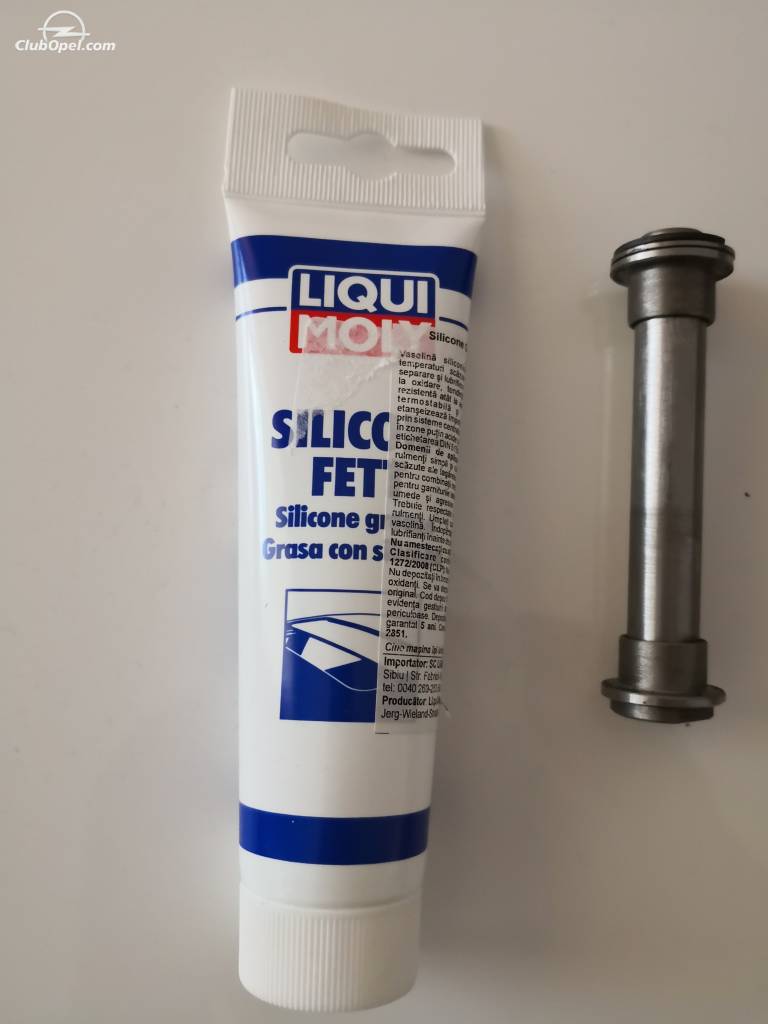

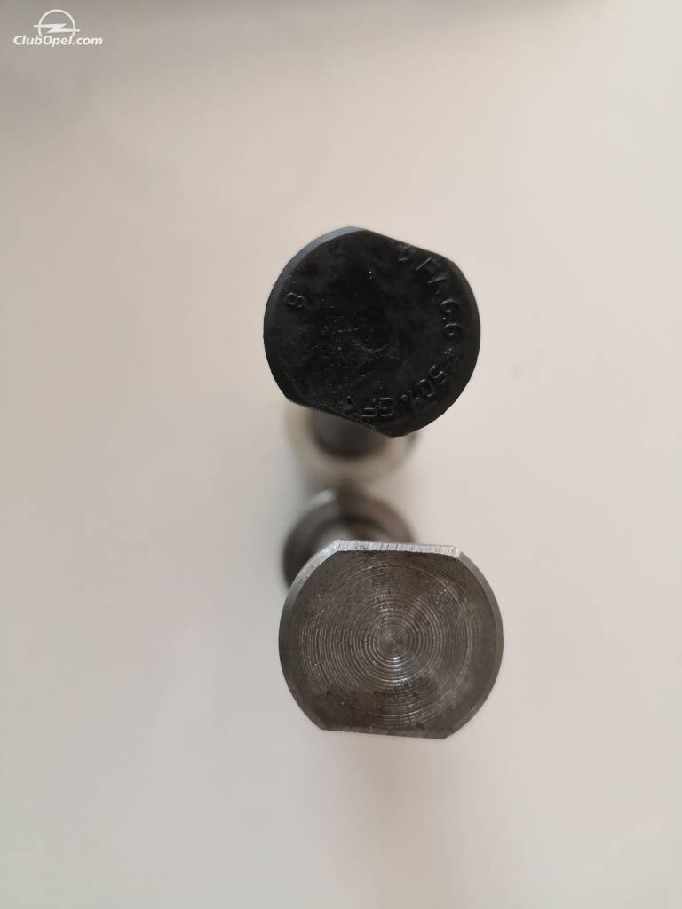

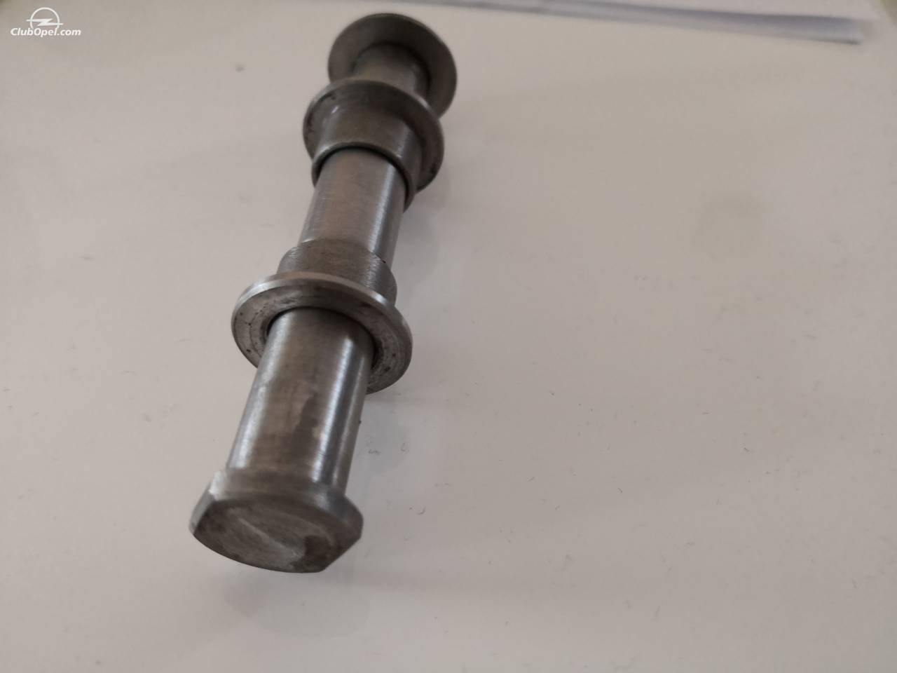

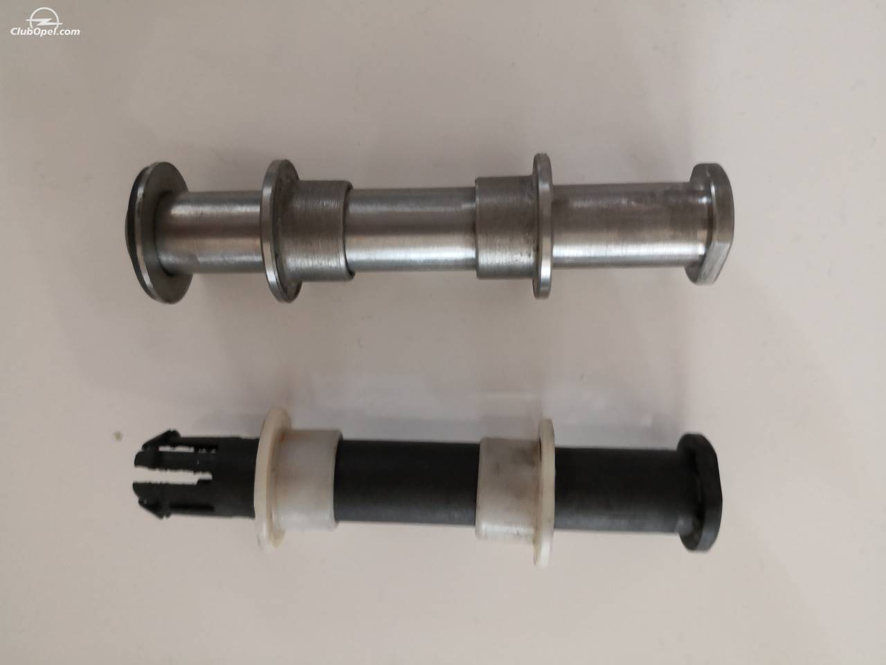

La Astra j se useaza saibele si boltul de plastic care tin pedala de ambreiaj. De la uzura, pedala ambreiaj incepe sa aibe joc stanga/dreapta si defecteaza senzorul de pozitie pedala ambreiaj. Boltul negru este cel din plastic care este din fabrica pe masina si se uzeaza.
