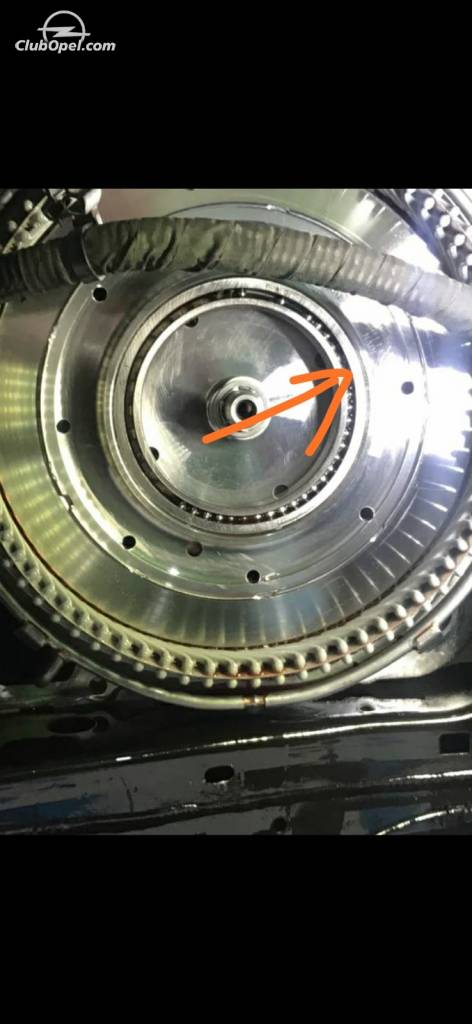

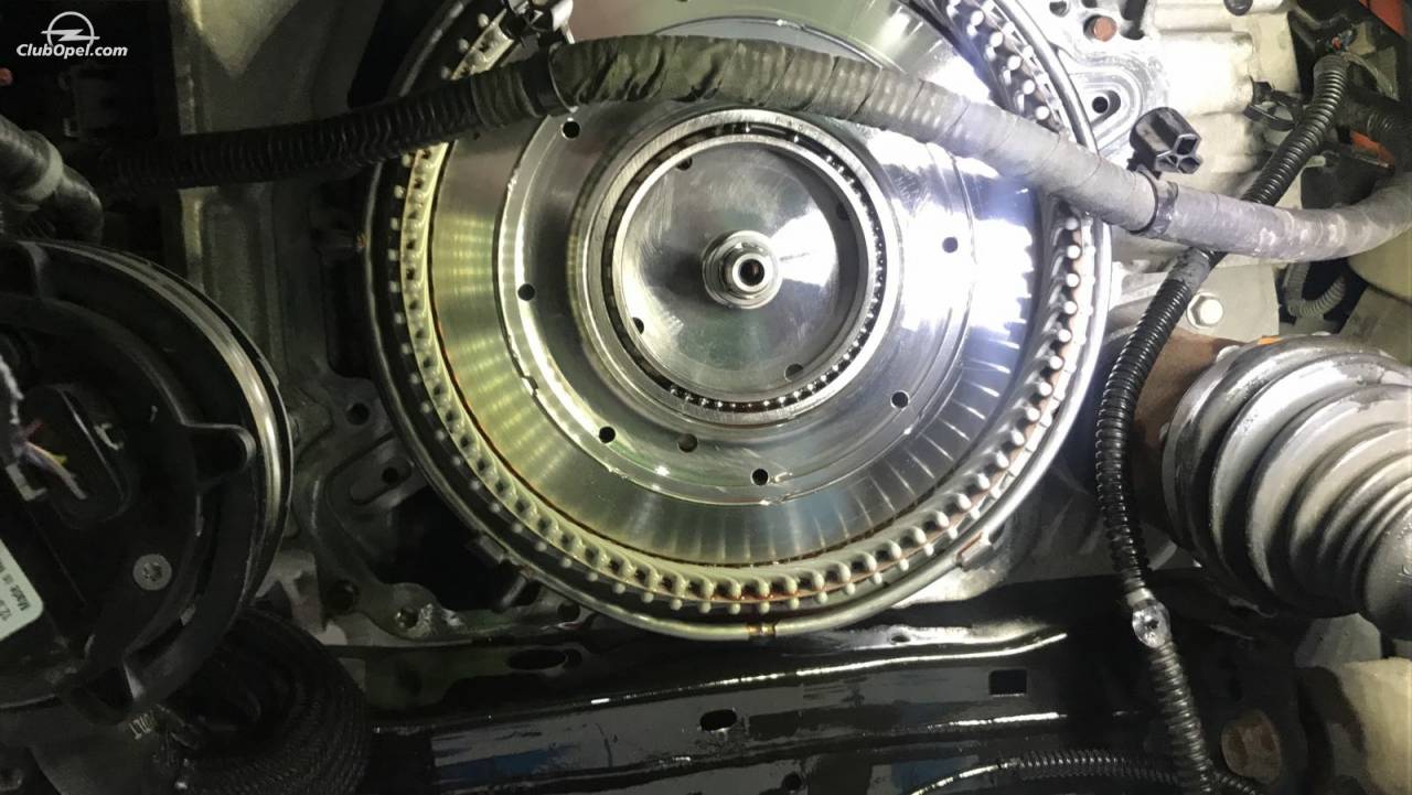

Stie cineva de la ce ar putea sa vina zgomotul asta !
Stind ca motorul electric nu are perii colectoare sau carbuni ?!
Sãnãtate tuturor!
Zice ca ar fi de la rulmentul asta cu linie
Da
am un video primit pe wassap si nu stiu cum sal pun aici
E exact acest zgomot :
https://youtube.com/watch?v=OAAAEz1fTU4
  • dedant68
  • Mesaje scrise: 35
  • Masina: Ampera 2012
  • Cont inregistrat: 19 Dec 2019
Nu cred ca este de la motor 😉 ( presupun ca zgomotul apare numai cand esti in regimul normal/pur electric), pentru atat motorul cat si generatorul sunt motoare sincrone cu magnet permanent, sunt facute sa dureze sute de mii de km! Iar orice avarie la motor sau generator este stocata ca DTC de modulul 2 din invertor si trimisa in bord. Greu de spus din video de unde vine zgomotul, doar suspendata masina si vazut mai de aproape, verificat cu un stetoscop motor, etc.. Este posibil sa vina si din transmisia automata...aici cazul mai urat etse cad pompa auxiliara de presiune ulei este defecta, ea asigura presiunea de ulei in transmisie cand motorul pe benzina nu functioneaza. Este alimentata cu 300V si comandata de invertor. Sau poate fi ceva banal 😊
Foto sunt de la tine?
  • gigiseri
  • Mesaje scrise: 28
  • Cont inregistrat: 17 Dec 2015
Zgomotul apare indeosebi pe modelele 2011 - early 2012 - e un defect des intalnit si cunoscut - niste probleme cu niste bile de la rulmenti motor electric. Se serviseaza la Opel Radacini Bucuresti, Bd Timisoara, baietii au mai inlocuit, insa nu e ieftin.
truck_mihai a scris:Stie cineva de la ce ar putea sa vina zgomotul asta !
Sãnãtate tuturor!
Da
  • dedant68
  • Mesaje scrise: 35
Cred ca 1 % din posesorii de Ampera au avut probleme cu motorul electric 😲 ....nu sunt defecte des intalnite la motorul/generatorul electric, dar... Dupa cum se aude, zgomotul intens apare pe franare regenerativa, atunci cand motorul se incarca cu sarcina mecanica/cuplu de la roata. Pana in 2014, GM a folosit material compozit pentru carcasa la rulmentului, iar dupa ce au fost semnalate cateva defectiuni, aceasta carcasa s-a produs din aliaj neferos, asa trebuie sa o comanzi acum Exclamation Nu trebuie demontat motorul si nici transmisia, interventia se face in stanga(vedere din habitaclu), pe la capacul motorului, dar cu scule dedicate lucrarii ( extractor de rulment DT-47865 si presa rulment DT-22928-B) si un mecanic care stie. Daca capacul prezinta uzura, se inlocuieste si acesta, iar daca sunt reziduri de material de la carcasa distrusa in fluid, acesta se filtreaza sau se inlocuieste.
Bafta 😊

Dedant 68
Pozele nu sant de la mine
Mi le a trimis cineva care a inlocuit acest rulment
Masina acum am cumparat o si avea zgomotul asta pentru care mi a redus din pret
Am aranjat sa mi o repare asa ca acuma astept sa mi o aduca din olanda, s o repare, sa o inmatriculeze si gata
Ma duc la madrid sa o iau si nu ma bazam sa vin cu ea pana la zaragoza cu zgomotul asta am zgomotul inregistrat pe wasap dar nu stiu cum sa l sui aici !
Sanatate si drumuri bune tuturor
Am numarul de tel aici pentru cine vrea sa i trimit video pe wasap 0034672114712

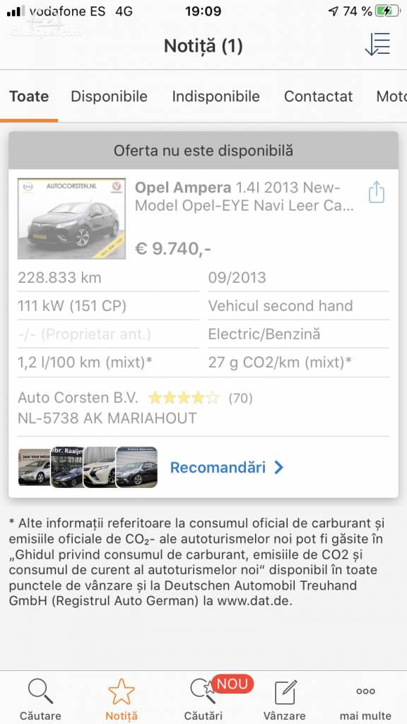

Noroc tutoror !
Dedant 68
Aici e poza dar lincul nu mai este activ pentru ca am luat o deja
Deci are 228833 si e din 2013 cu opel eye ce o mai fi si aia
Mi a lasat o la 9300 pana la urma
Su ce mi a redus, adica 440 euro tre sa platesc la atelier sa mi schimbe rulmentul asta
