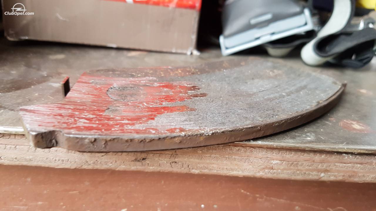

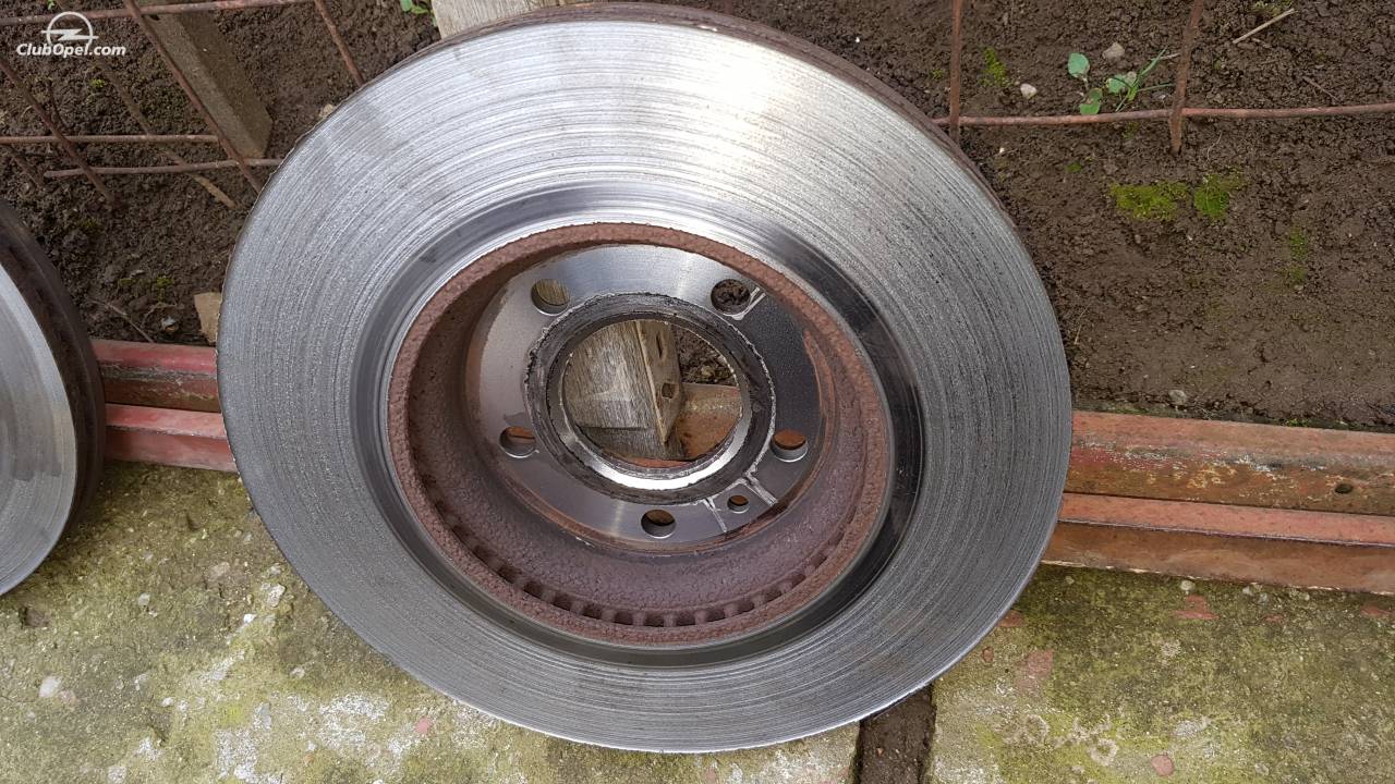

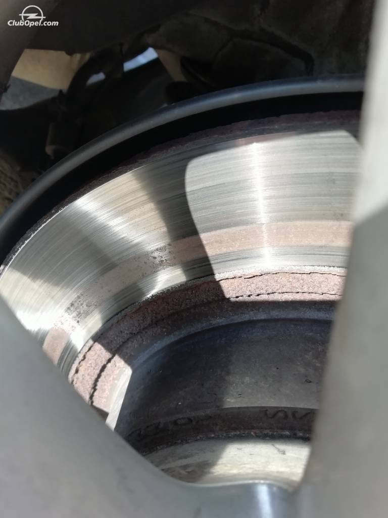

CHanis a scris:Salutare. O problema am si eu la discurile de pe spate. La fiecare disc este o dunga de 3-4 cm de rugina. Am impresia ca nu calca bine placutele pe disc. Placutele sunt schimbate recent (<5000 km). Sa fie o problema de manopera sau in timp isi vor face o fata mai buna cu discul?
ala numai disc in stare foarte buna nu este (dupa cum se vede in poza) ... dar treaba ta ca doar tu folosesti masina...
eu as verfica latimea la disc cu un micrometru si daca se incadreaza inca in toleranta ar trebui rectificat pe ambele fete apoi schimbate placutele si facut totul ca la carte cu o curatare temeinica a ghidajelor si tot ce tine de zona respectiva.

Ce te-a sfãtuit colegul @mikyboy este foarte corect (discul fiind în starea care spune el și nu cea pe care o crezi tu!) și înțelept. Cu alte cuvinte, fix ce ți-am zis și eu, dar el a detaliat mai mult.
Vis-a-vis de raportul de frânare între punți, nu știu dacã e chiar cel menționat de tine și nu cred cã are importanțã prea mare, atât timp cât ele funcționeazã corect. Și evident cã ponderea frânelor spate crește odatã cu creșterea încãrcãturii punții spate...

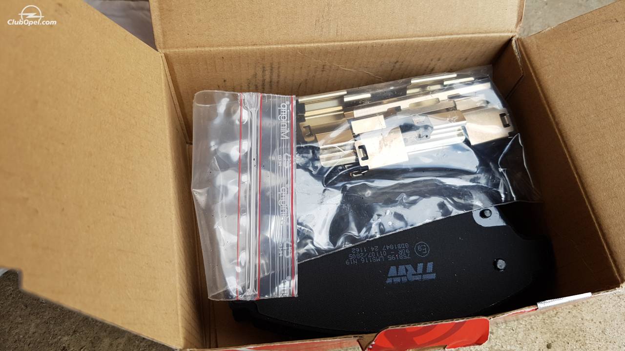

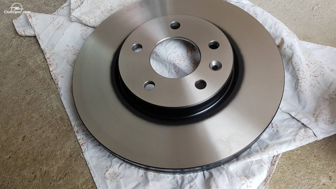

Am montat atat discuri cat si placutele de la firma TRW. Codurile pentru Zafira C 1.6 136CP sunt:
DISC,FRÂNÃ FAÞÃ,300MM DIA. GM 13502051.
KIT,PLÃCUÞE DE FRÂNÃ (SET PUNTE) (NLS.- UTILIZARE GM 13412810 16 05 178) [GM 13301234].
Spate
DISC,FRÂNÃ SPATE,292MM DIA. (PENTRU UTILIZARE CU SISTEMUL DE FRANARE 16",POC J60) GM 13502137.
KIT,PLÃCUÞE DE FRÂNÃ (SET PUNTE) (SPECIFICAÞIE ÎN URMA COMERCIALIZÃRII) (PENTRU UTILIZARE CU SISTEMUL DE FRANARE 16",POC J60) GM 95516192. (multumesc Bibu16V)
Cautand aceste coduri pe diferitele magazine online de piese auto, va vor arata imediat piesele care se potrivesc cu acest cod. Mai jos linkurile. (nu fac reclama doar ca cei de la Autokarma sunt chiar langa mine, au preturi destul de mici si aduc piesel destul de repede )
Piese:
Disc fata TRW
https://www.autokarma.ro/dis...amp;grupa_order=8
Placuta fata
https://www.autokarma.ro/set...amp;grupa_order=8
Disc spate
Placute spate

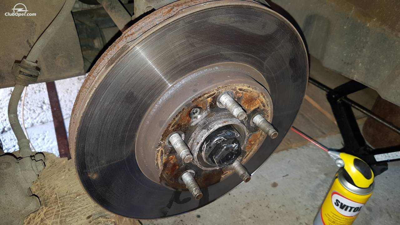

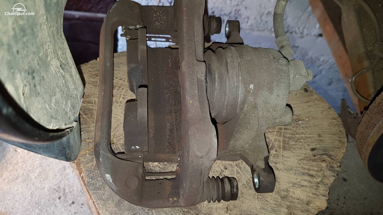

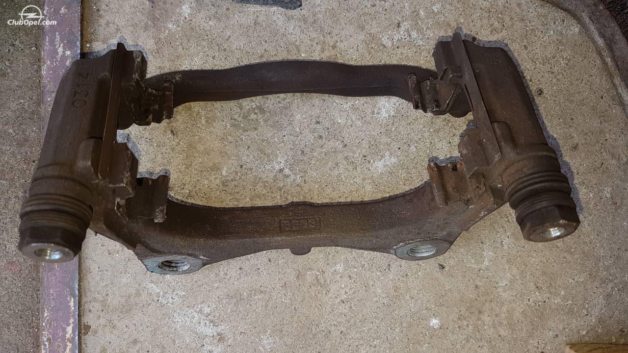

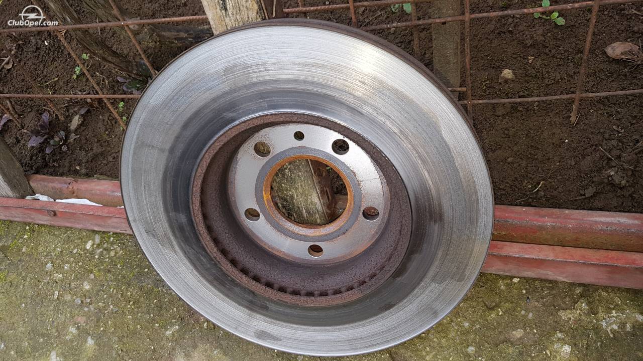

Mai jos poze cu ce am gasit pe masina :

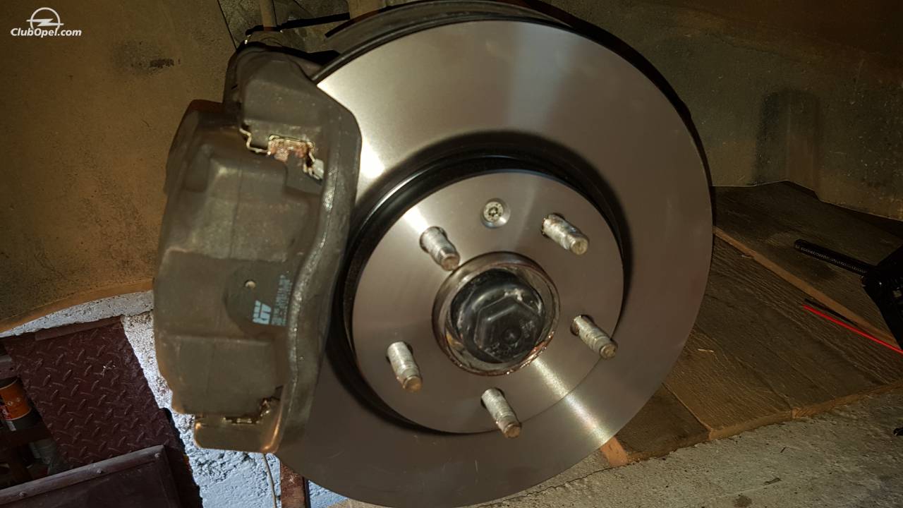

La montaj :
Imediat s-au asezat placutele si mi-a disparut zgomotul. Sunt foarte multumit de cum a iesit. Toate bune.

Asa cum am promis ca voi reveni si voi posta aici dupa ce voi fi schimbat discurile si placutele. Tin sa precizez ca discurile si placutele le-am schimbat eu impreuna cu socrul meu la garajul din curte.

La montaj :
