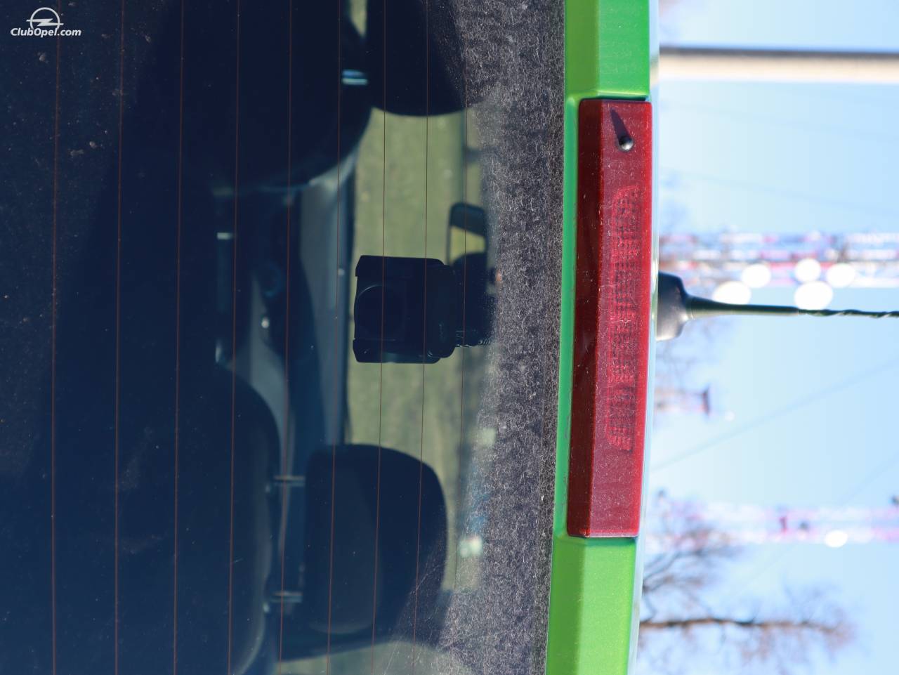

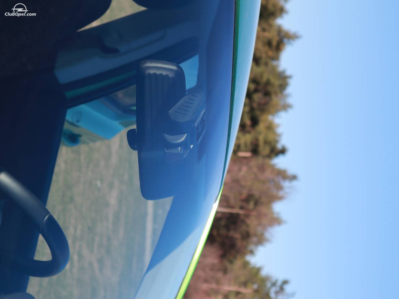

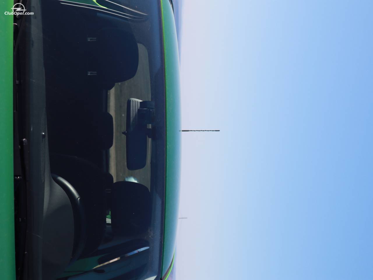

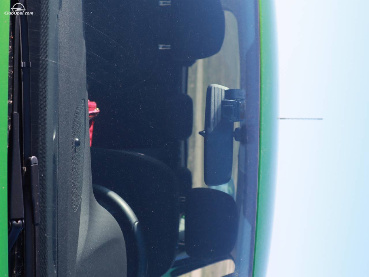

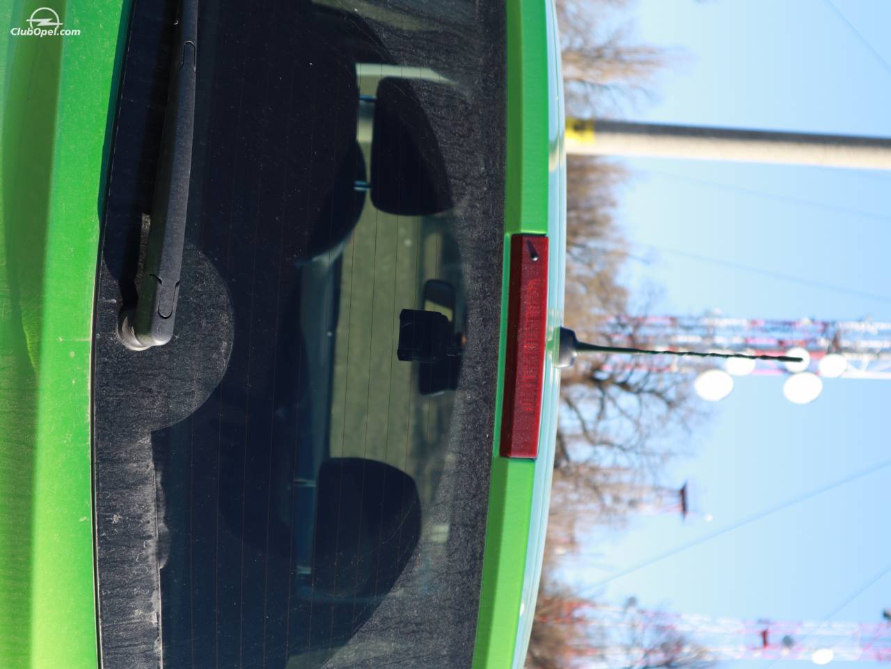

Buna seara,
Dupa mult research, am ales o camera auto duala + gps si am montat-o cu ajutorul unui electrician auto. (cablurile mascate + conectat la bateria masinii)
Criteriul meu principal pentru camera a fost rezistenta la temperaturi ridicate (e.g. vara). Am luat in considerare toate variantele, inclusiv camere din categoria high-end (e.g. black vue s.a.m.d.) dar cu tot cu caracteristicile lor superioare (4K, upload in cloud) problema lor e ca se incalzeau si se opreau in conditiile descrise anterior.
Atasez mai jos notitile scrise de mine + poze, poate mai este cineva interesat:
Folder-ul cu toate imaginile: https://drive.google.com/ope...OVILrZdQAsBxwV4PB
