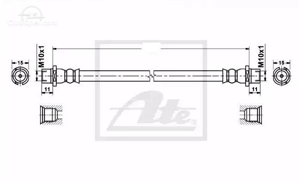

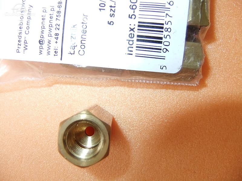

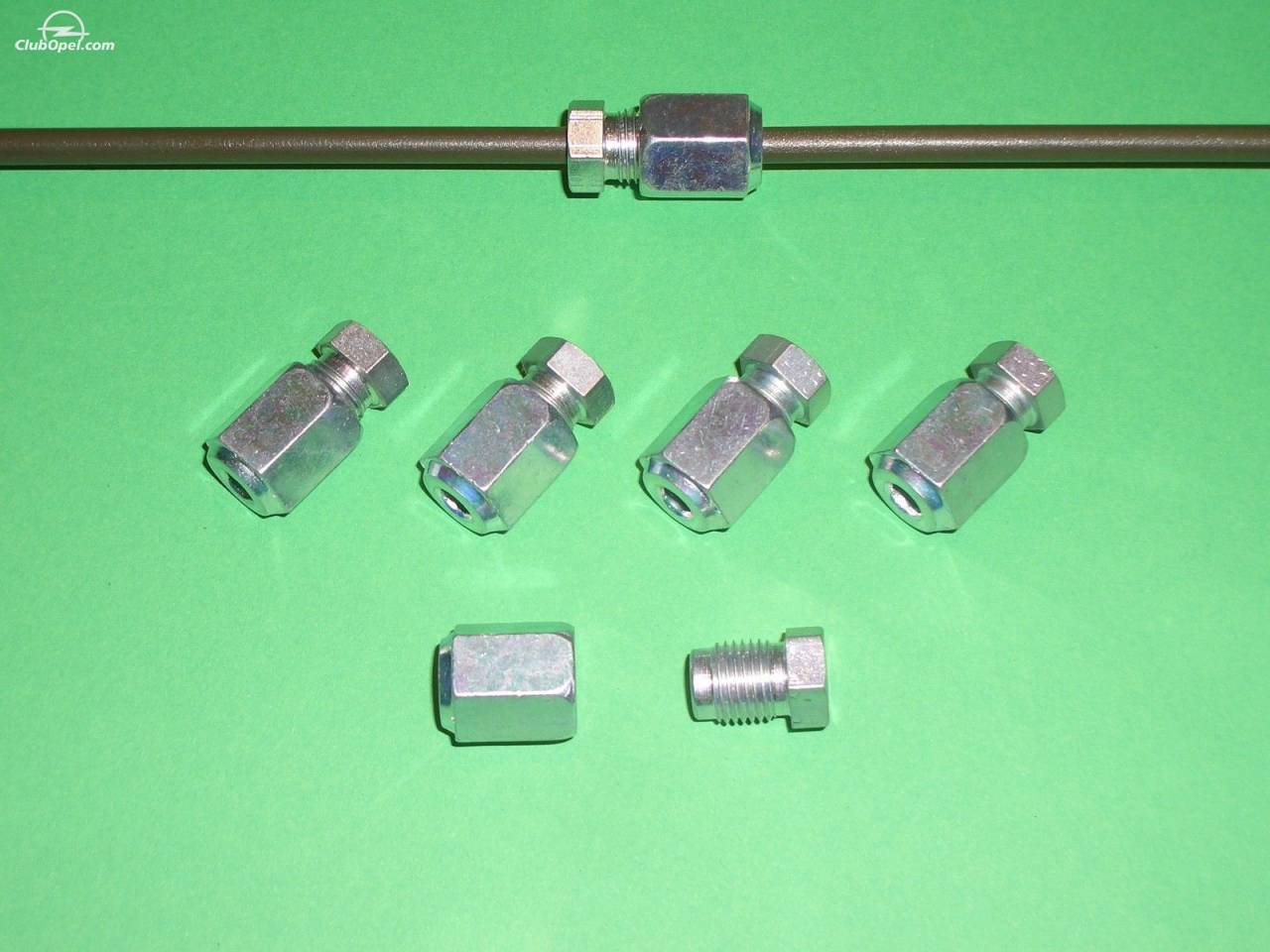

De la Cilindru receptor frana (tambur) pana la furtunas la mine are 45cm pe ambele parti, cred tot la fel este si la Astra G
Atat la furtunasul cat si la Cilindru frana are orificile M10X1
Nipluri M10x1 pentru bordurare in F DIN - din ce am cautat pe net
____________________________________________________________

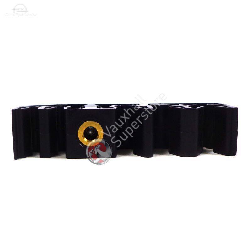

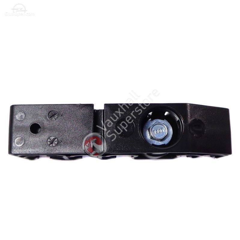

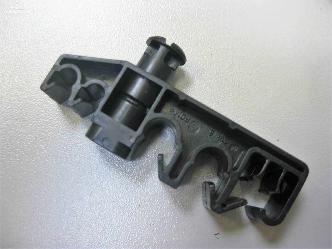

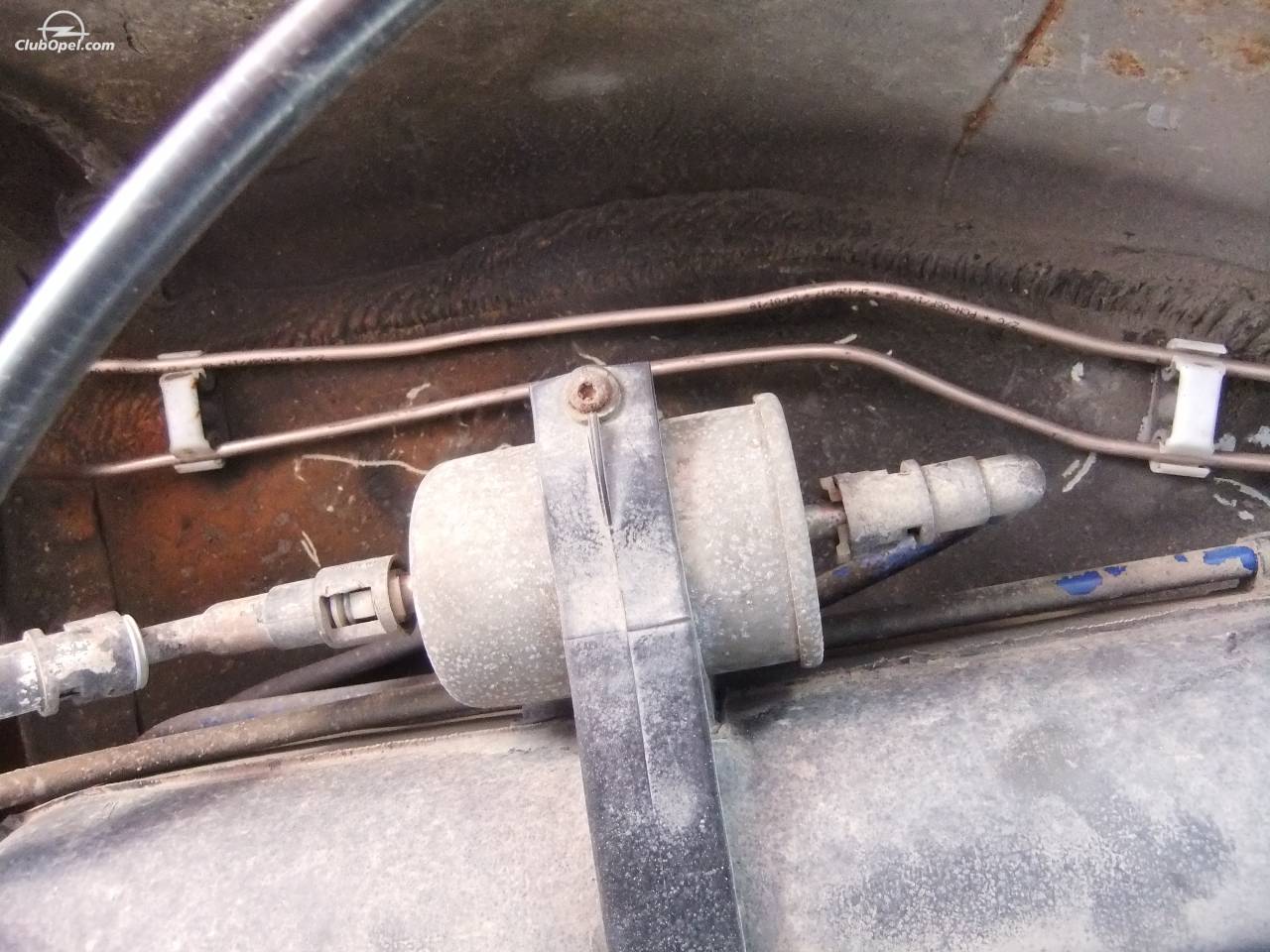

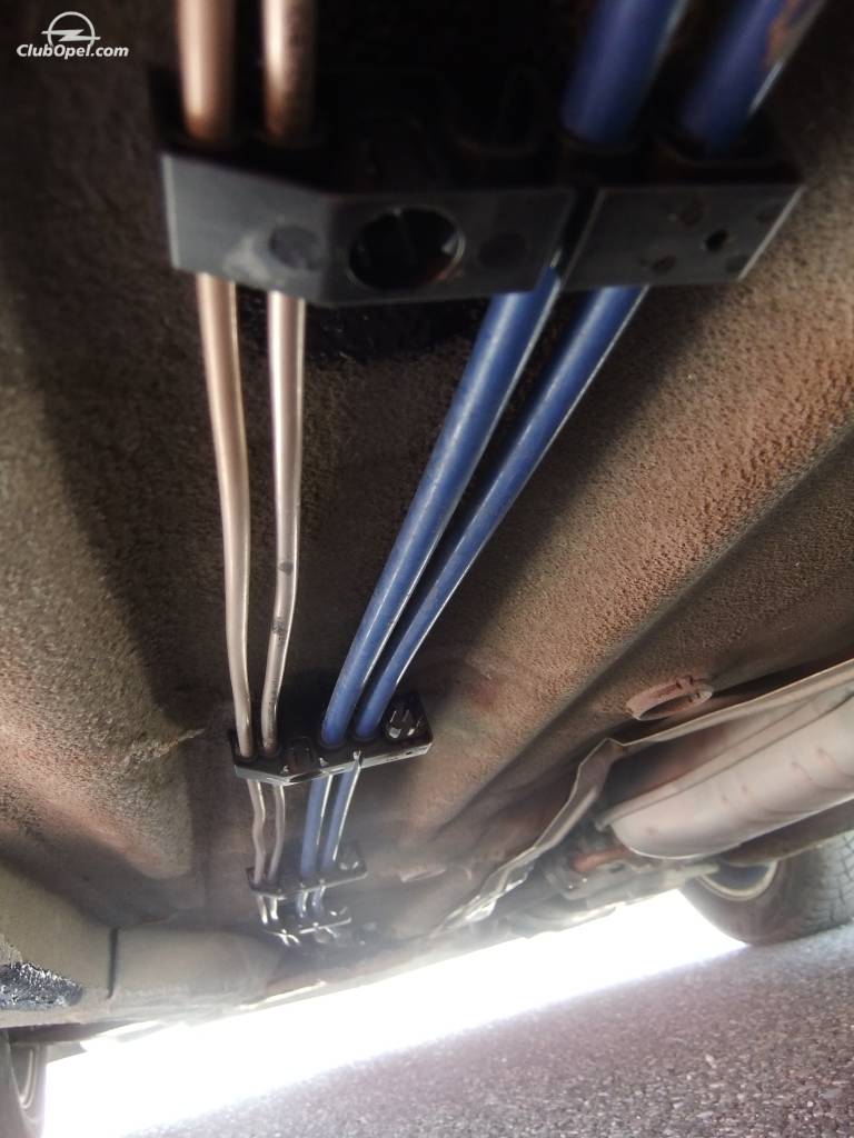

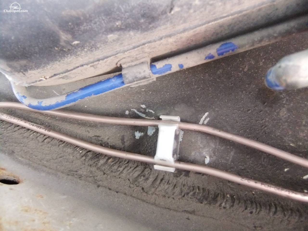

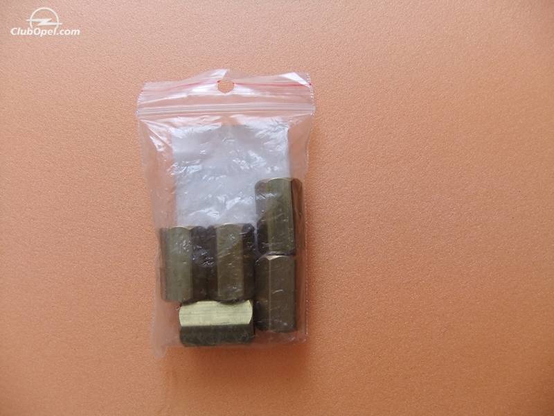

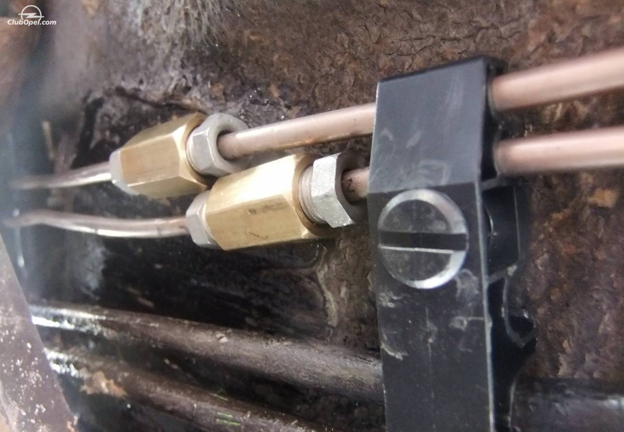

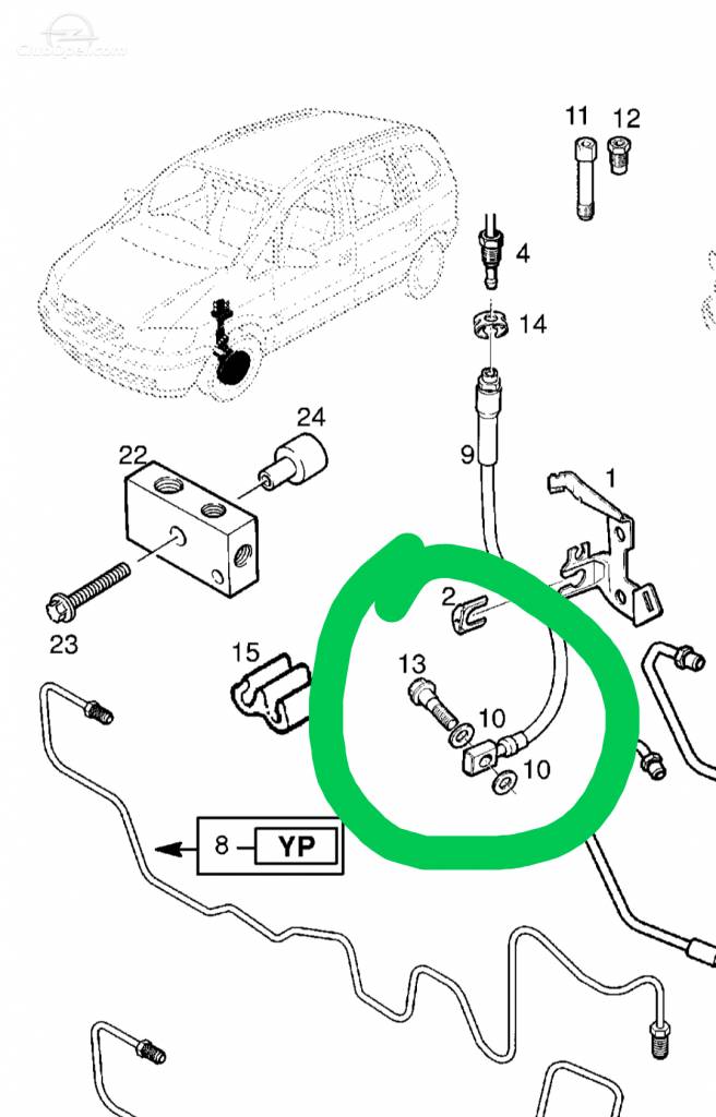

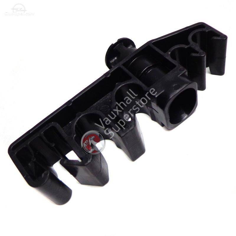

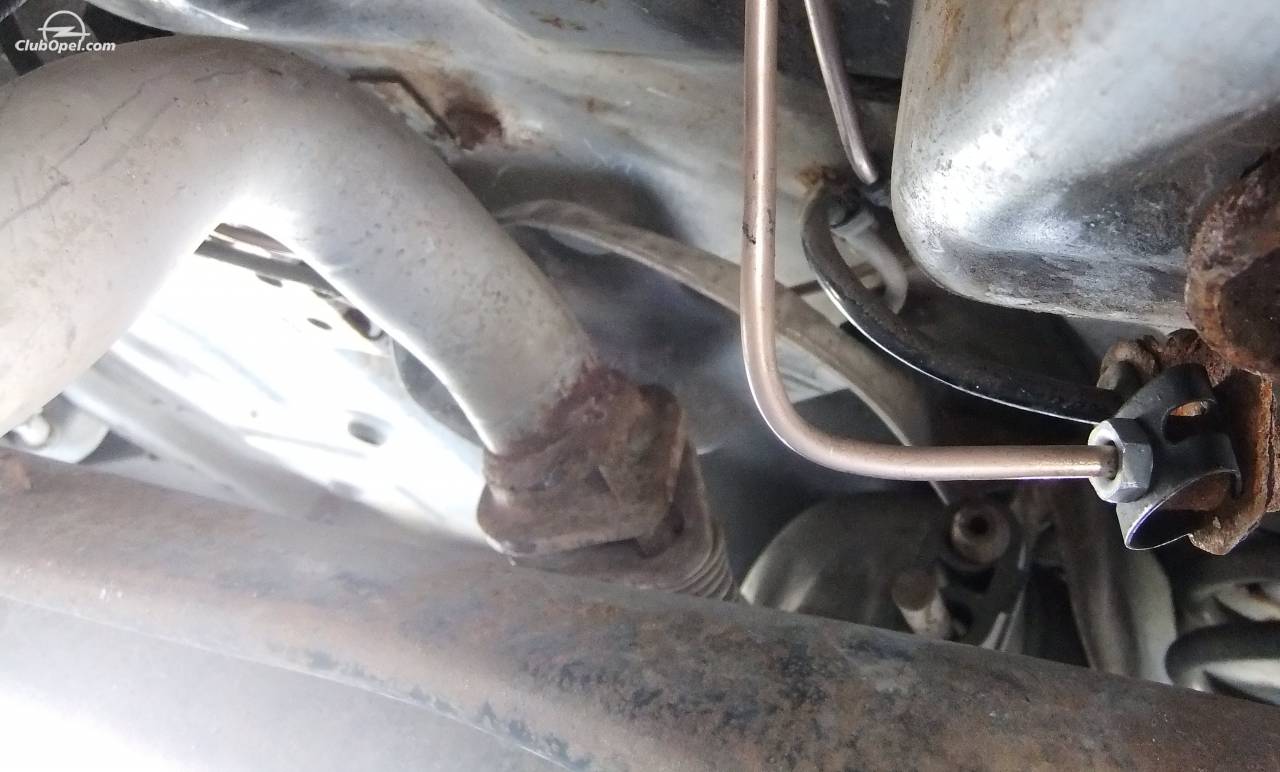

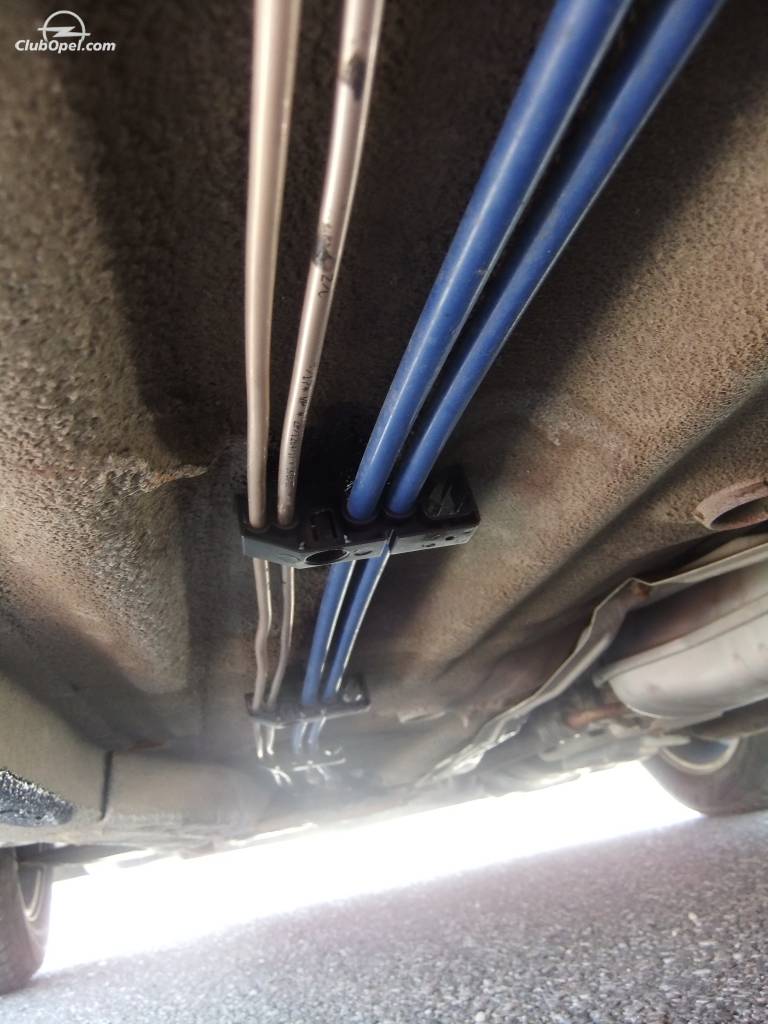

Si am vazut pe masina legaturile acestea si cred ca asa vin facute la mufa aceasta..
Cred ca se poate pune si legatura ca in poza 3 dar cu bordurare in F DIN si cu nipluri F DIN M10X1
Cred ca opel sa mai zgarcit la niplui cu legatura aceasta (poza 1 si 2).
  • miky grebanus
  • Mesaje scrise: 44
  • Masina: Astra 2005 Z14XEP
  • Cont inregistrat: 19 Sep 2008
Am impresia ca acelea sunt cu racord flexibil
  • Mesaje scrise: 7,186
Da, in poza 1 este reprezentat un racord flexibil ptr frane...

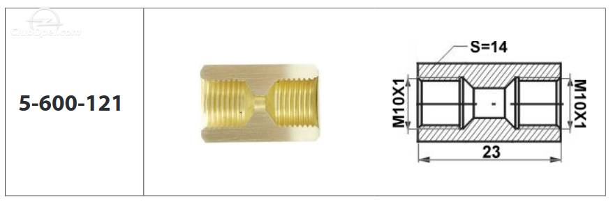

WP 4.75-10 CN - conducta frana cupru-nichel 10m WP, rola 10 m, diametrul de 4,75 mm
WP 4.75-10 CN - 10m
WP 4.75-5 CN - 5m
________________________________________________________________

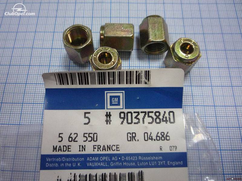

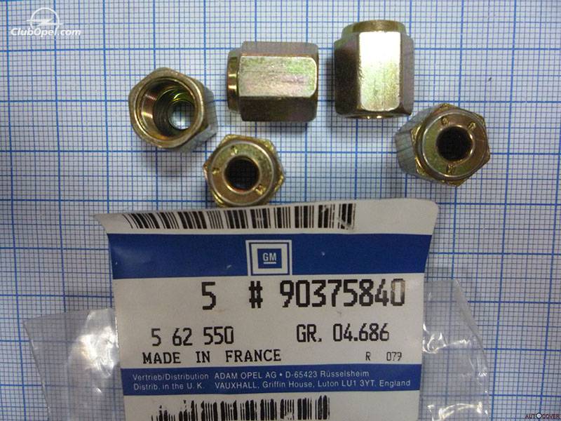

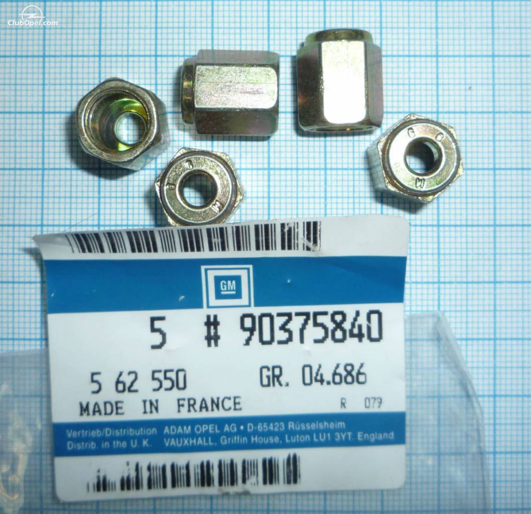

90498641 | 5 62 569   SCREW,COUPLING,M10x1,BRAKE PIPE

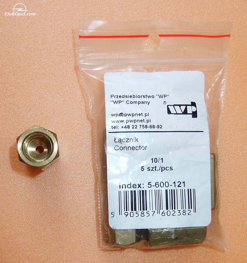

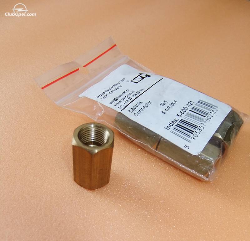

5-600-121 - Cu acest conector se vor pupa perfect.
Acestea nu le folosesc, poate sa imi strice capurile bercuite, cine doreste are codul de piesa.
90375840 | 5 62 550   NUT,UNION,M10,BRAKE PIPE TO REAR BRAKE HOSE
Opel sa cam zgarcit la conectorul acesta.
Se foloseste bercuire
DIN 74234 / ISO 4038
Doppel Bördel F 180°
Europa / Deutschland
Bercuire in "OP1" DIN F 180° (4.75, 3/16) Cap Tata
Se aplica la "OP1" si "OP2" 45° pentru cap Mama

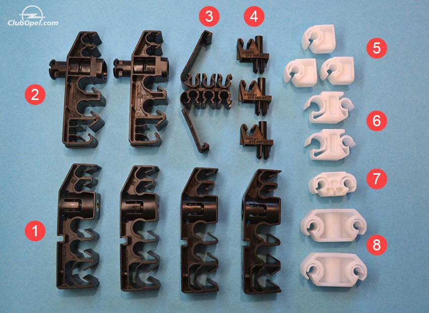

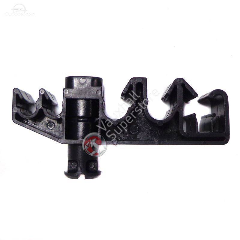

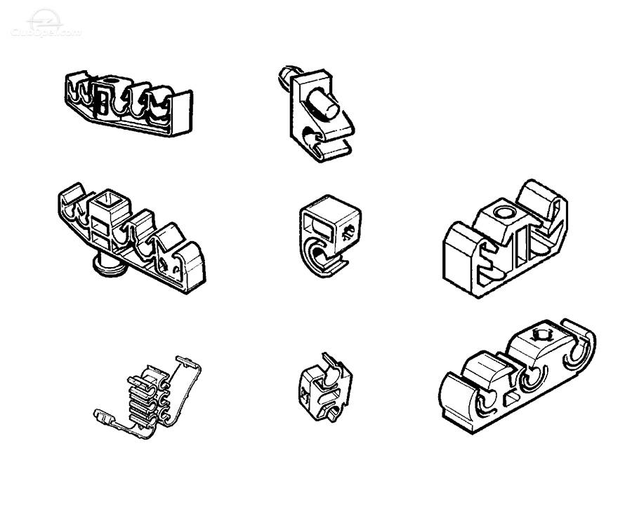

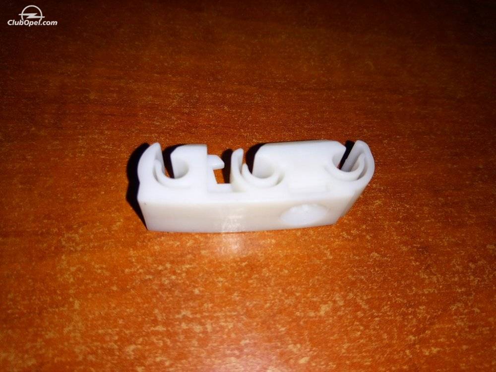

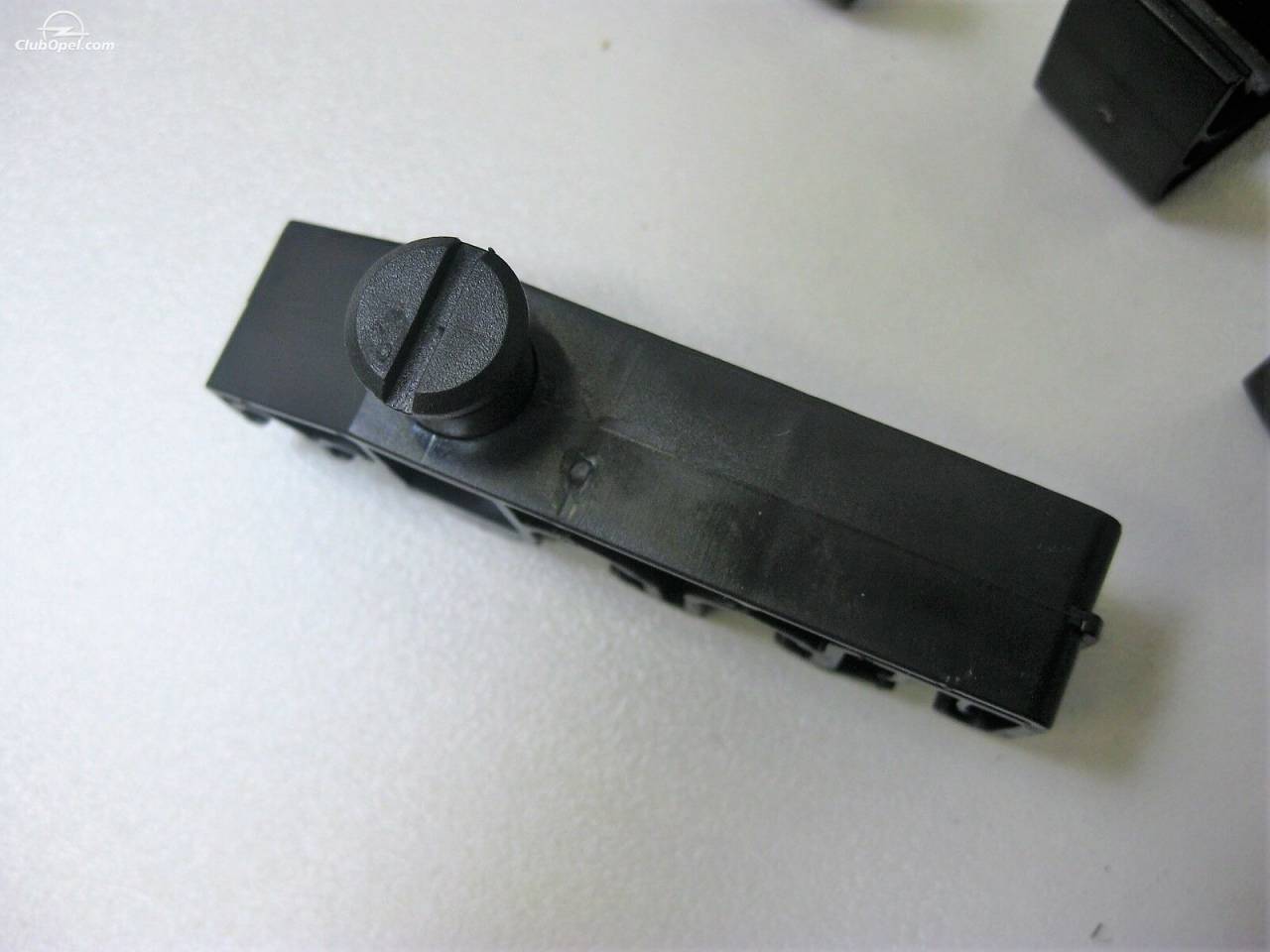

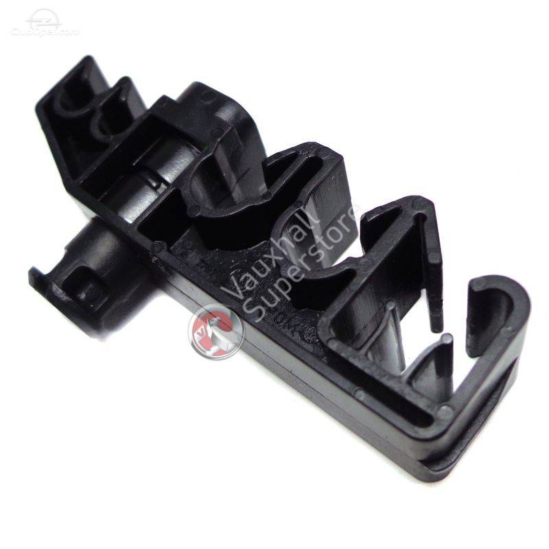

Zafira A F75
Cele de pe masina nu stiu daca scapa intregi toate, la primele doua dau comanda.
Cu siguranta le cauta si alti colegi.

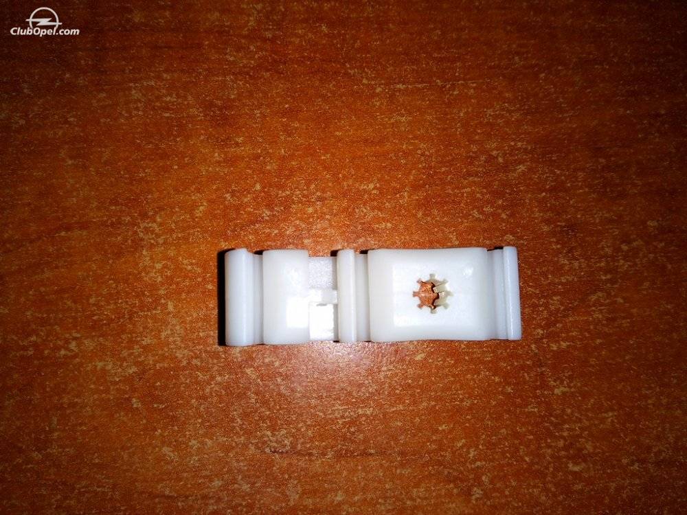

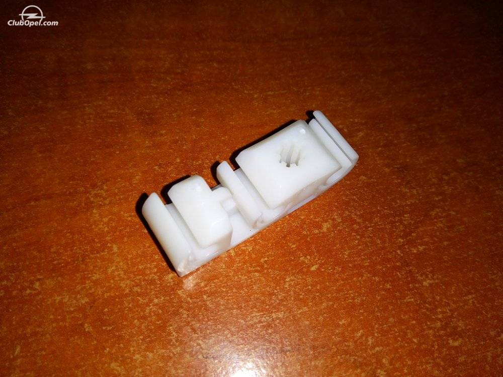

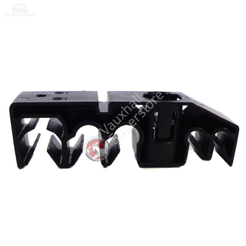

1| 9127363  | 8 22 405 | 4buc (cu surub)

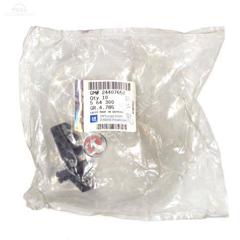

2| 24407652 | 5 64 300 | 2buc (cu clips)      (90495849 | 8 22 942 nu l-am gasit)
3| 90576292 | 5 64 982 |
4| 90304543 | 5 64 705 |
5| 90184061 | 5 64 690 |
6| 90217705 | 8 07 801 |
Acestea doua nu sunt sigur daca sunt acestea cele de pe masina, cred ca scapa intregi.
7| 9223003  | 5 64 302 |
8| 90445950 | 5 64 975 |
aceasta nu am vazut-o pe masina.

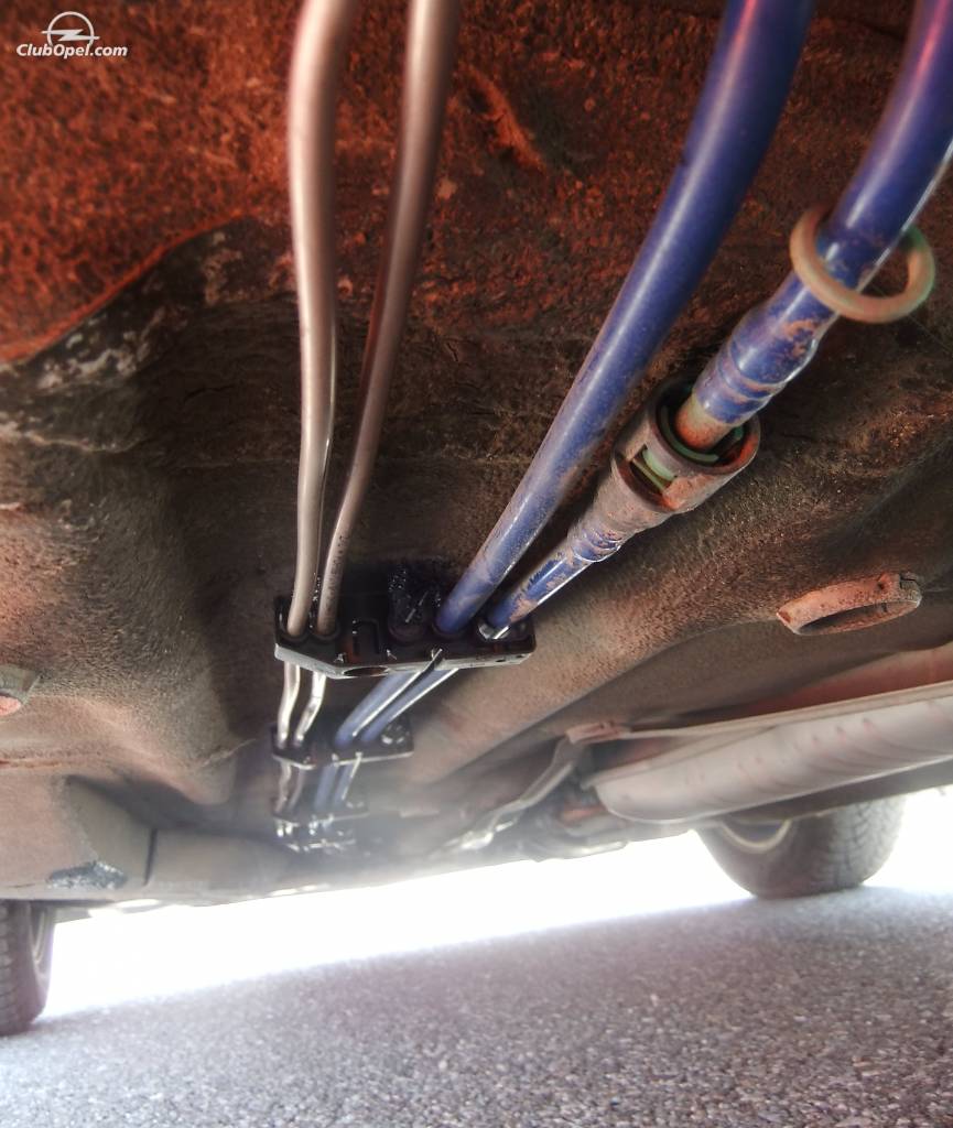

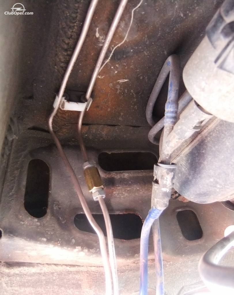

Am reusit si eu sa schimb conductele de pe spate, nu este chiar asa greu pe cat pare.
Bine la cele de pe fata posibil sa fie mai complicat pe partea dreapta, inca nu am umblat pe fata, dar urmeaza.
Conducte frana (dati cautare pe net... o sa le vedeti)
WP 4.75-10 CN  - 10m Cupru-nichel
WP 4.75-10     -  Cupru (poze pe net)
WP 4.75-10 ST  - 10 m Otel
90272122       - 10 m OE
24.8134-0547.1 - 5 m Otel
Pozele le gasiti mai sus.
Surub olandez.
90498641 | 5 62 569 SCREW, COUPLING, M10x1 ,BRAKE PIPE - 14 buc
Surub olandez de M12 il gasiti la pompa de ABS pe masina.
5-600-121 - Conector M10x1  - 3-4 buc
Dispozitiv de taiat tevi. 3-16 mm
Breciuire tata 4.75 DIN OP.1 | Breciuire mama la OP.1 se aplica si OP.2 4.75
Breciuire se face foarte repede 10-15 min. cu o scula buna in service sau unde puteti.
- Cheie 11 si 14 pentru frane daca se poate, la pompa de ABS doar cu cheie dreapta se poate umbla zona stramta.

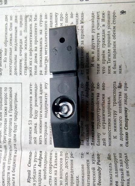

- Cheie tubulara de 5.5 (cu diametrul exterior 11mm altfel nu intra la surub) pentru clipsurile cu surub in ele, unele ies mai usor altele trebuie ajutate cu surubelnita dreapta + ciocan fara a afecta surubul.
- Surubelnita dreapta + ciocan  pentru a indeparta clipsurile plastic de pe surub.
- Patent sa se scoata suruburile dupa ce sa indepartat clipsul de plastic de pe el, dupa ies au filet nu stricati filetul de pe masina. (rabdare ca ies)
Surub olandez - Se strange cu simt, se simte cand este suficient de strans.
Conductele Cupru-nichel si Cupru se pot modela foarte usor cu mana, doar unde este curba mai stransa trebuie folosit ceva... (rulment etc...) in general a mers cu mana.
La cele de otel nu cred ca merge modelate cu mana.
- Cheie de 10 pentru dat bateria jos.
- Cheie de 9 si de 8 pentru aierisire frane fata spate.
- Un bidon cu ceva lichid de frana in el pentru aerisit + furtunas de 5 Ø + inca o persoana.
- Spray pentru suruburi intepenite.
90375840 | 5 62 550 NUT,UNION,M10,BRAKE PIPE TO REAR BRAKE HOSE - 4 buc pentru cele OE - eu nu le-am folosit.

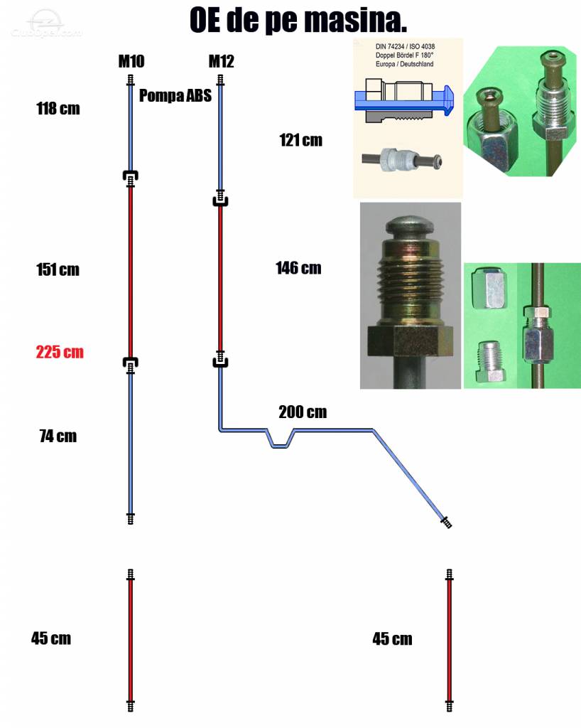

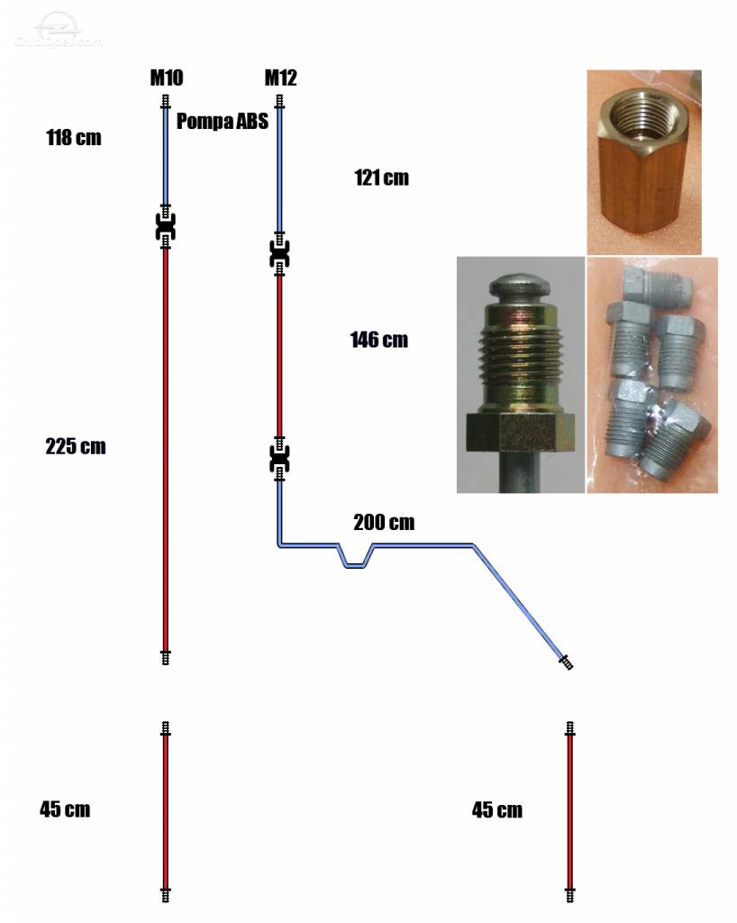

La pompa de ABS sunt inversate fata de cum vin ele in jos pe burta masini.
Circuitul lung (M12 dreapta) la pompa de ABS stanga.
Circuitul scurt (M10 stanga) la pompa de ABS dreapta.
Dimensiunile OE la cele de pe masina.
Dimensiunile la cele noi refacute.
(care doreste se poate renuta si la Conector M10x1 , cel de langa 200 cm)
Daca a meritat asteptarea...
Da, a meritat. 😂
Le multumesc tuturor celor care sau implicat la acest subiect.
Am avut ce invata.

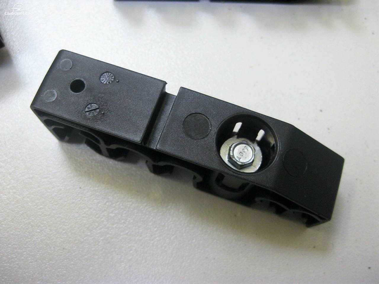

90498320 | 5 64 429 | PLATE, LOCKING, FRONT BRAKE HOSE TO BRACKET
Daca aveti conductele gata breciuite restul este mult mai usor.

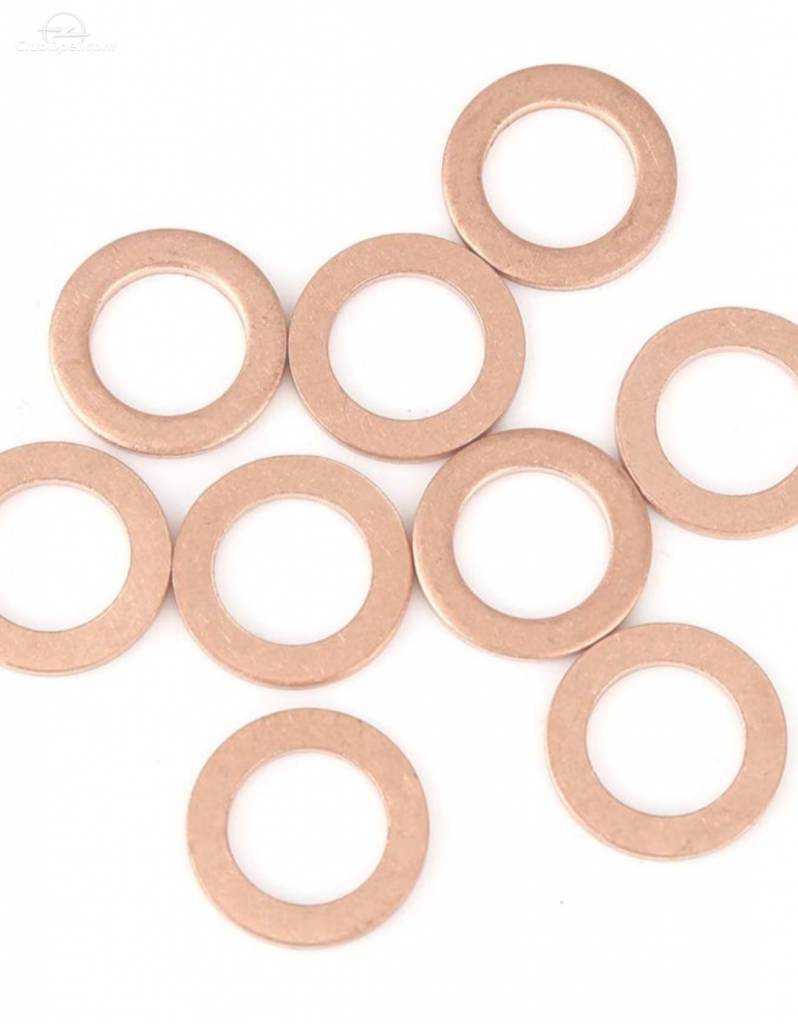

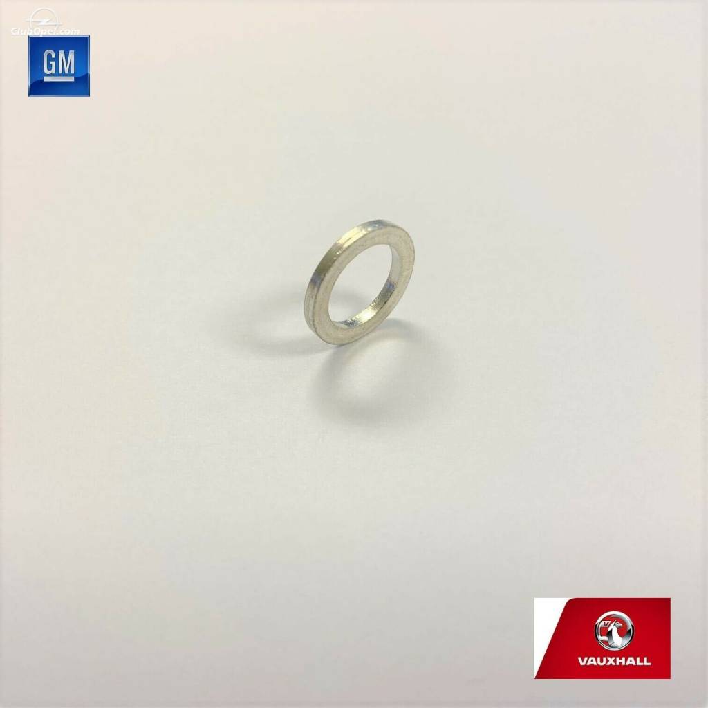

Astra G si Zafira A - Etrier ATE
Inel de etansare prindere Furtun frânã la etrier frânã fatã.
inelul de cupru are mãrimea 10 x 15 x 1.5 mm
au grosimea 1.5 mm mãsurat cu sublerul.
Cam greu de gãsit... din cupru.
pe original vin din aluminiu sau un fel de aliaj... sunt cam tari pentru rolul pe care îl au.
https://www.ebay.co.uk/sch/i...x1.5&_sacat=0
10 - Seal, ring, 10 x 15, hose to caliper.
20pcs Copper Washer Flat Sealing Gasket Rin Spacer for Car 10 x 15 x 1.5mm

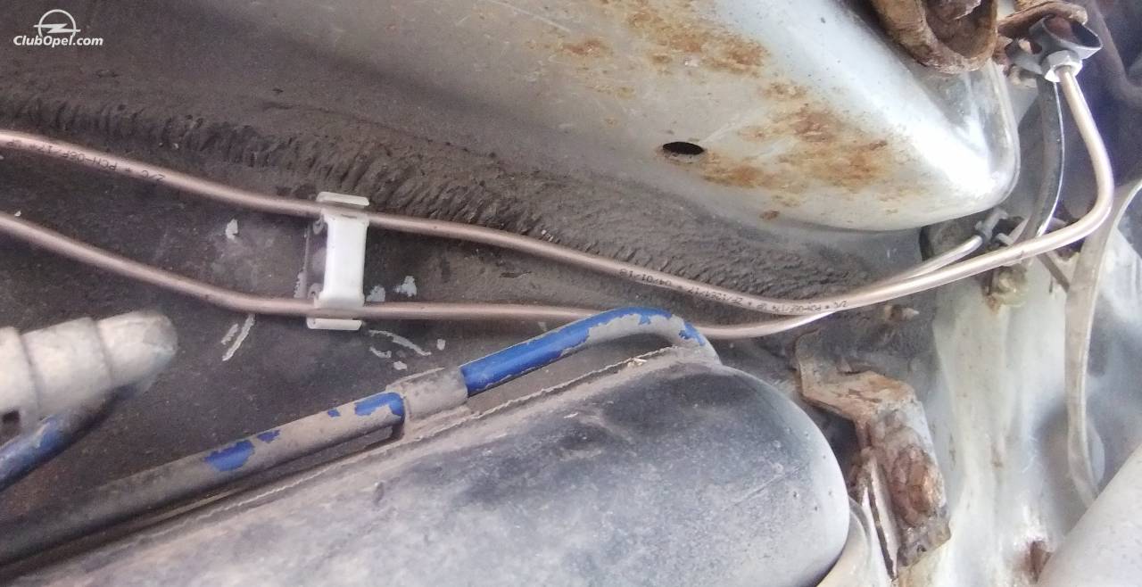

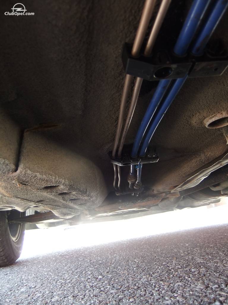

Cât despre conductele de pe fațã...
Cel mai OK.... și fãrã prea multã bãtaie de cap duceți conducta prin spatele motorului pentru partea dreaptã... bãtaie de cap pe traseul original zonã strâmtã...
Eventual cea din dreapta asiguratã cu clipsuri/lipite pe mașinã.
Cu ce-a din stânga este mai ușor...
