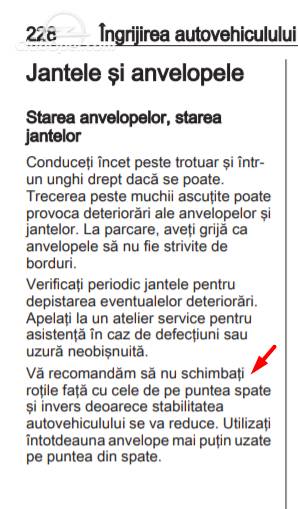

Cand am fost la service sa-mi pun rotile de vara, mi-au pus anvelopele mai putin uzate pe puntea din fata.
Dar in manual scrie ca trebuie puse pe puntea din spate. De asemenea din cate stiu, Corsa E are tractiunea pe fata.

Nope.
Manualul are dreptate: cele mai bune se pun pe spate.
Fata o mai poti controla din directie, dar cand apuca spatele sa o ia razna ... nu este de bine.

Deși pare ciudat, anvelopele mai bune se pun pe puntea fãrã tracțiune.
  • Mesaje scrise: 7,312
Corect.
