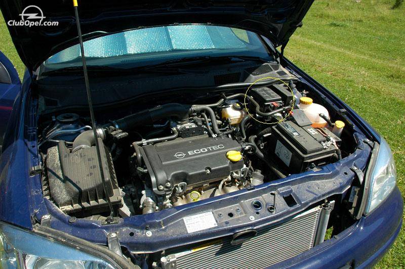

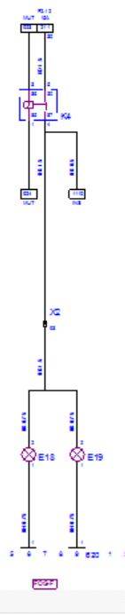

Ca sfat ,cauta pe forum ca sunt informatii legate de mufa X 2 .
Ca lectie invatata ,dupa ce o montezi la loc ,sa stringi surubul care imbina cele doua mufe cu o tubulara de 10 mm lunga ,pentru a face contact sigur si ferm ! Ai sa vezi de ce, imediat ,daca cele doua nu fac contact bine ,cand ai sa vrei sa pornesti masina sau in timp cand iti e lumea mai draga !

daca merge pe stinga trebuie sa mearga si pe dreapta ca sint legate in paralel (daca vrei este schema de astra g in sectiunea astra, daca nu gasesti iti pun poza daca ai nevoie )
verifica daca vine curent la mufa becului (sau pe fire, le intepi cu acul si verifici), daca nu, mergi pe cablaj catre cel din stinga.

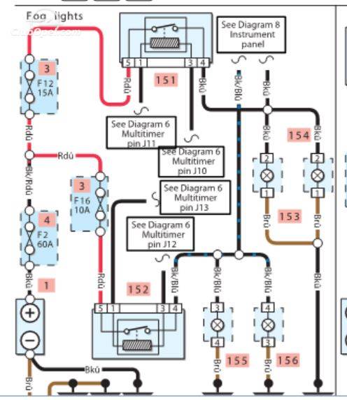

proiectoarele fata sint notate cu 153 si 154, releul lor este notat cu 151 iar siguranta este F12 (notata cu 3)
trebuie sa masori sa vezi daca ai masa la becul proiectorului.
daca da atunci vezi daca lipseste plusul, daca lipseste plusul trebuie sa mergi pe fir, probabil e intrerupt sau, daca vine dintr-o mufa poate ca acolo e problema.
uite si schema din tis (vad ca nu are mufe intre cele doua proiectoare)
vezi daca nu cumva proiectorul din dreapta este legat direct de la cel din stinga (de la mufa celui din stinga, poate acolo e oxidat).
