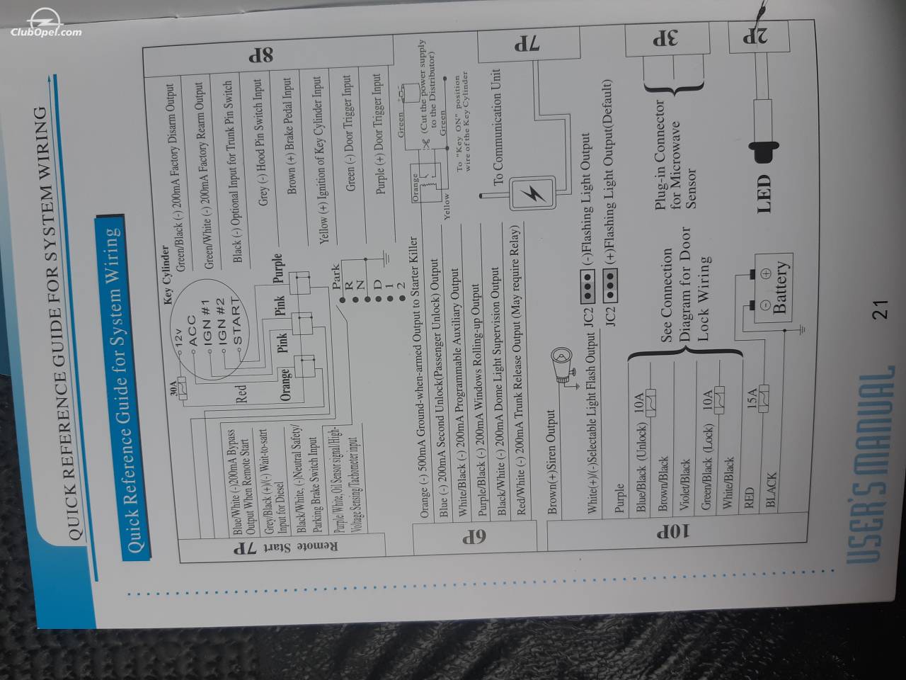

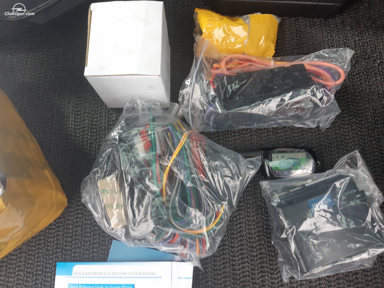

Salut! De cateva zile am cumparat un Astra J sports Tourer si are pe geam partea sofer jos un led lipit dar aceasta nu se aprinde sau sa clipeasca, am gasit prin torpedou o carte de la viper.... nu stiu daca are alarma si cum verific. Masina este din 2015. Multumesc!
