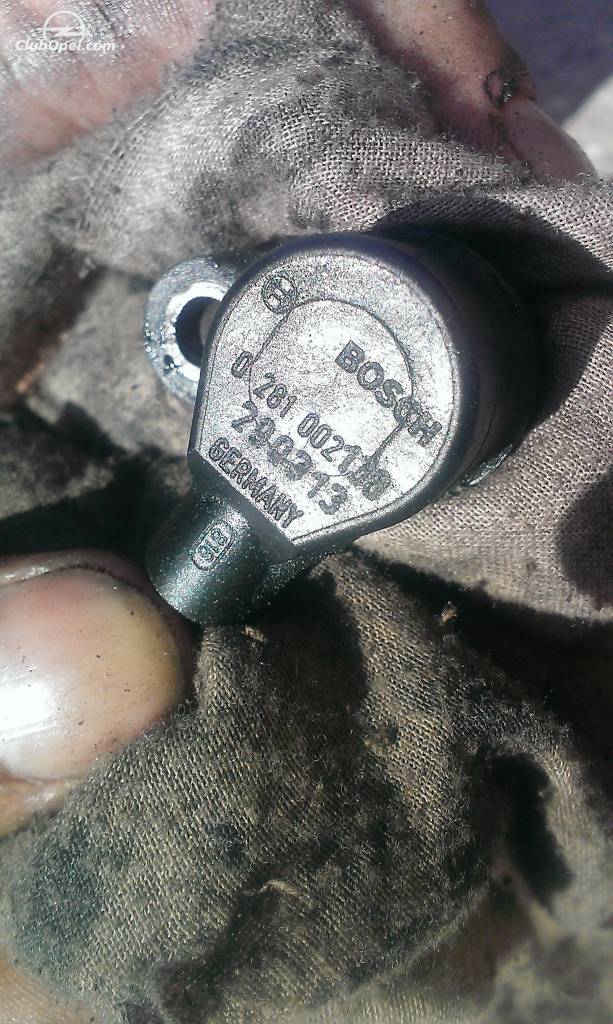

Am comandat senzorul de turatie. Bosch 130 ron. Astazi il schim si va tin la curent cu ce se intampla. Atasez poza cu cod senzor Vectra C Y20DTH.

la mine disparea instant eroarea fara sa ma duc la tester sa il stearga dupa ce il schimbam, nu neglija radiatorul daca este de mult ne curatat ca sa nu se demagnetizeze din nou in zilele caniculare, bafta

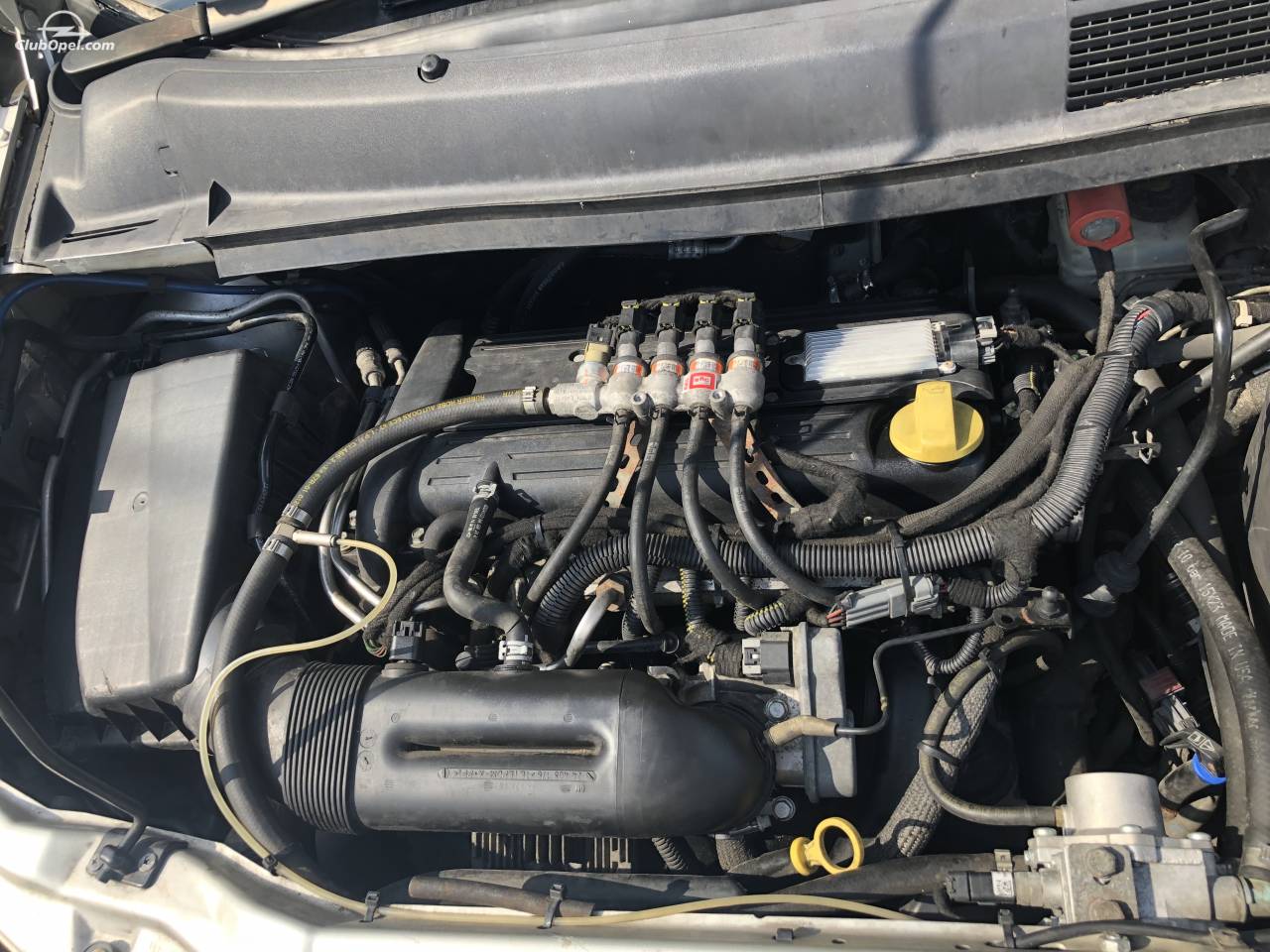

Salut baieti de cateva Zille Ma tot bat cu o Problema
Caut sensorul ax cu came la o zafira z22se 2.2 147 cp Benzina cutie automata
Va rog ajutor
