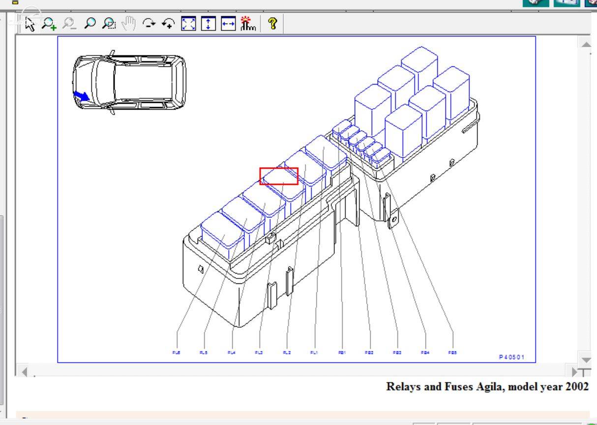

verifica siguranta fc 17 prima data
este asta din imagine

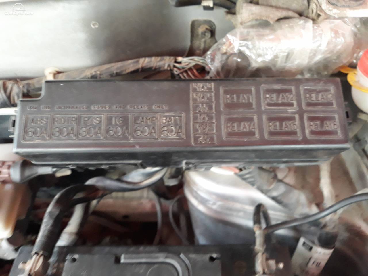

Buna. Am verificat toate sigurantele si sunt bune.
  • gabimilo1
  • Mesaje scrise: 2,268
  • Masina: Zafira 2002 y20dth
nu ai tablou de sigurante la sofer?
in poza ta sigurantele se termina la nr12, dar acela este tabloul de la motor
adica tu mi-l arati pe asta de jos
eu ti-am zis de celalalt

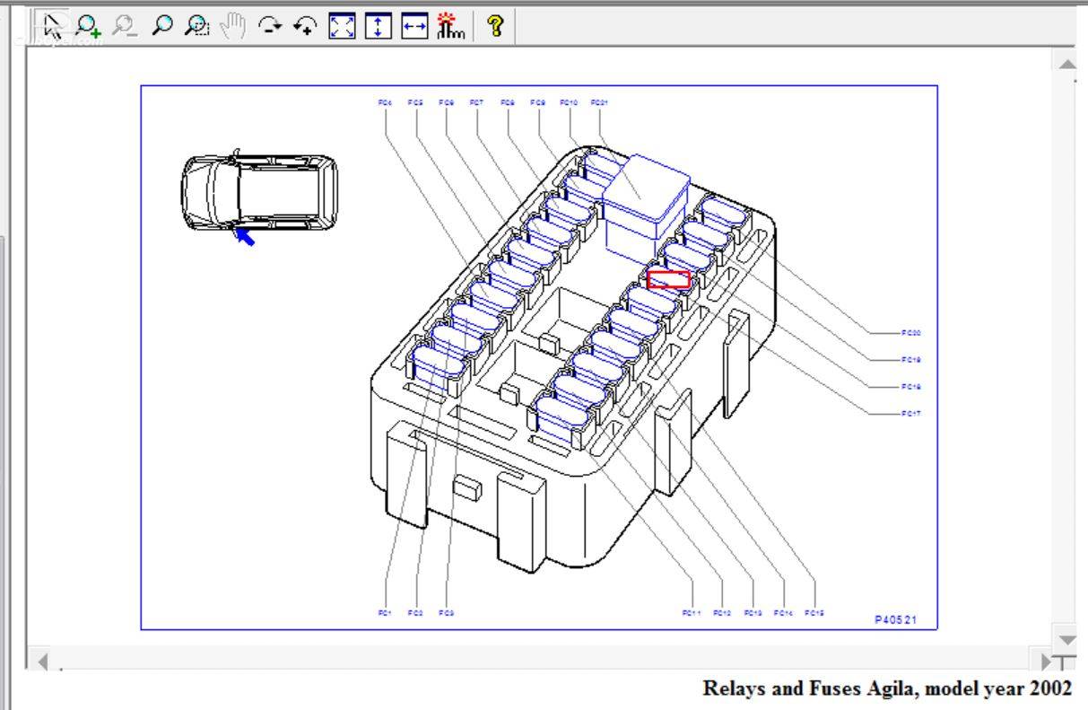

sageata albastra din stinga sus a imaginilor iti arata unde este tabloul

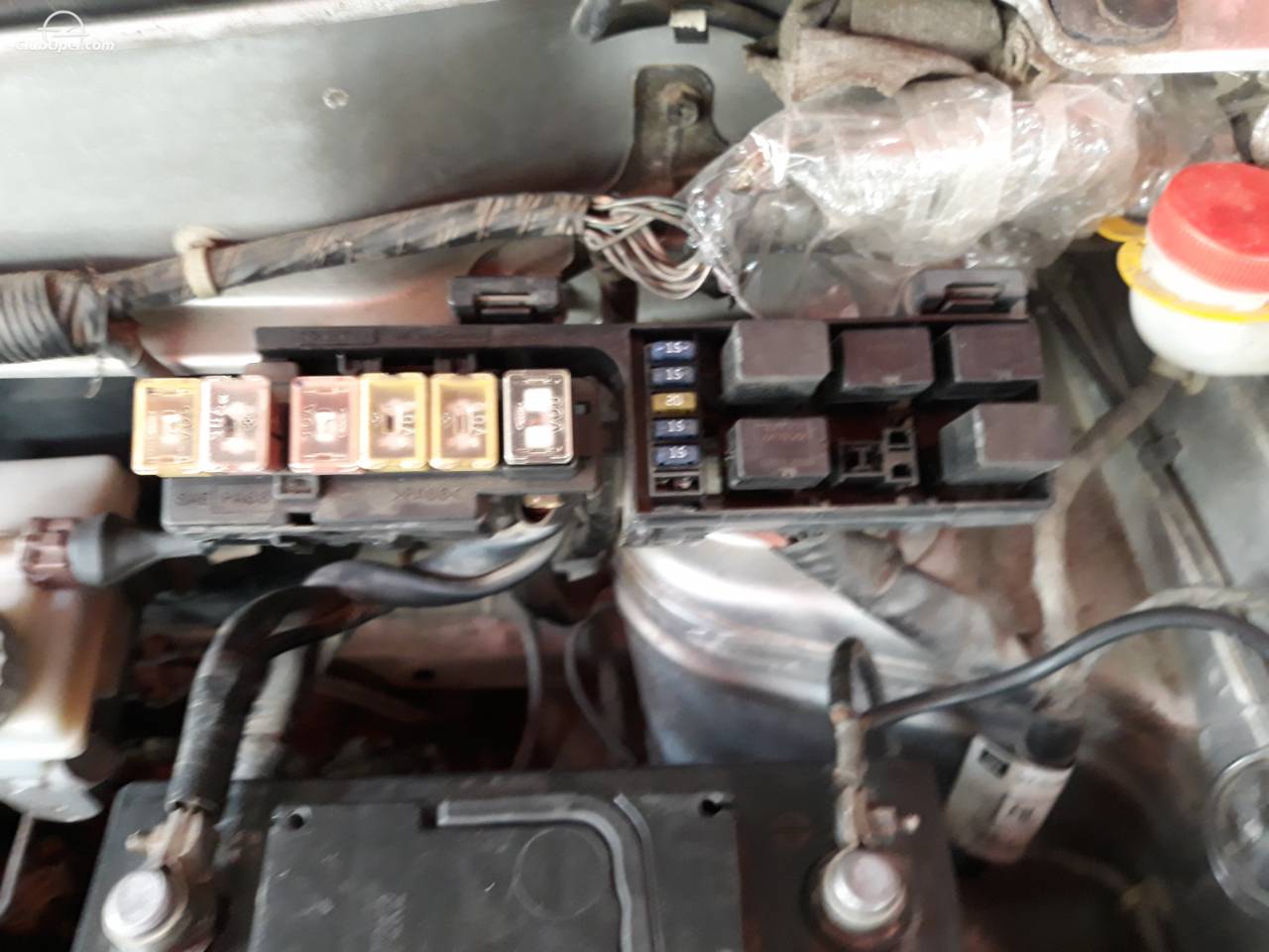

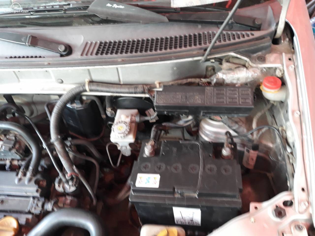

Am un singur tablou de sigurante(cel pe care ti-l-am trimis.Numai la motor).

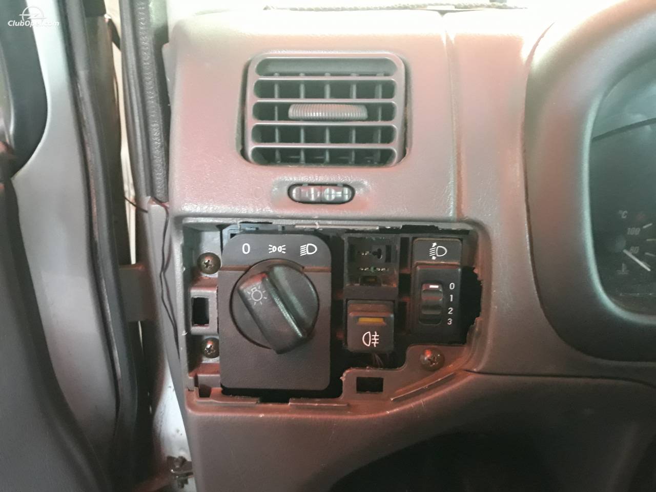

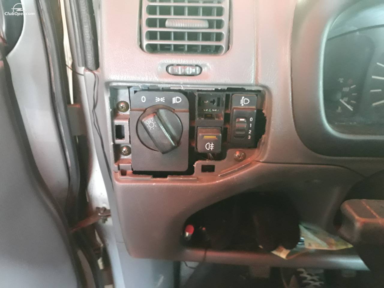

Din verificari am constatat ca e defect intrerupatorul de la bord de la lampile de ceata...
Am cautat la magazinele de piese auto dar nu am gasit. Am fost si la dezmembrari si nici acolo nu am gasit.

tabloul de sigurante din interior este sub bord, deasupra pedalelor, este o cutie de vreo 10 cm.
eu am zafira a, nu ma pricep la agila a dar mi se pare ciudat daca ai doar tabloul de la motor, multe masini au doua...
in fine, daca ai gasit defectul sa fie asa ca tine, pe schema imi arata ca luminile de la numar si proiectoarele de ceata fata sint legate pe sig pe care ti-am indicat-o, din tabloul de la pedale.

La contact are doua beculete,care nu se aprind.De aici am dedus ca e defect contactul.(am verficat contactul si becurile nu s-au aprins.)
