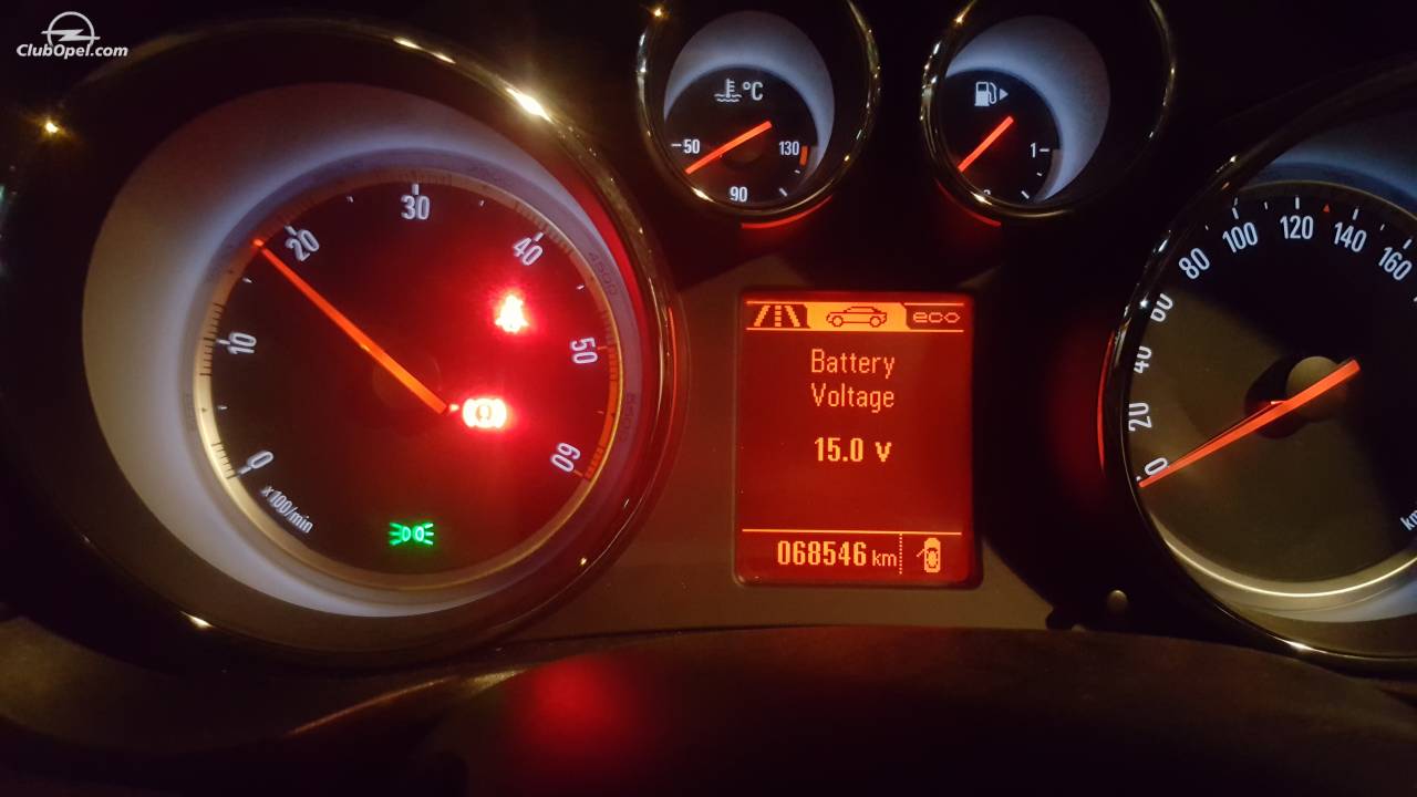

Salutare colegi. Alaltaieri mi-a facut si mie o surpriza bateria, in sensul ca nu a mai pornit. Sunt in Grecia momentan . Am chemat asistenta rutiera , mi-a dat curent, a pornit masina si am circulat toata ziua. Ieri dimineata am dorit sa plecam dar surpriza: a invartit de cateva ori anevoios si nu a mai pornit. I-am dat curent tot de la o insignia diesel( un compatriot amabil) a pornit, am mers ceva cu ea . Aseara am incercat sa o pornesc si a pornit fara probleme dar in dimineata aceasta pauza . A invartit de cateva ori si a " murit". Intrebare : dupa ce o pornesc cu ajutorul colegului cu insignia ( prin cabluri) pot merge ( maine plecam spre casa) pana in Bucuresti? Sunt aproximativ 800 de km. Prima poza este cea cand nu a mai pornit, a 2-a cea cand am pornit-o cu cabluri. Adica , se poate intampla ceva ?
Va multumesc pentru eventuale raspunsuri.

Revin cu raspuns. Se pare ca bateriile cu care vin din fabrica au 'boala' lor. Te tin 3, maxim 4 ani si gata, pica instant. Cica nu ar mai face placile contact intre ele. Isi revine, iar pica si tot asa. Am optat si achizitionat o baterie Caranda, pret 360 RON si montaj gratuit . M-a incantat garantia ( de 3 ani) dar si faptul ca la cealalta masina (Dacia Solenza) am pus tot o Caranda acum 4 ani jumatate si n-am nicio problema deocamdata. La dealerul de unde am achizitionat masina o baterie GM ma costa, cu tot cu manopera 1050 RON (WOW ). Toate cele bune.

David_Andrei a scris:Mulțumesc pentru sfaturi colegi. O recomandare pentru baterie as putea primi? Ar fi ok sa testez si restul cand ajung in tara la reprezentanta pentru a putea fi sigur ca nu a fost altceva de vina pentru descarcarea ei subitã?
Exide, Tudor,Varta, Rombat. Rombatul te duce 4 ani, are 3 garantie, neaparat gama Premier.
