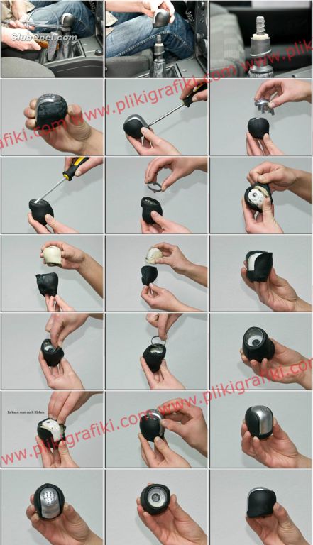

tocmai mi-am cumparat un Vectra C, si are volanul si schimbatorul uzat, asa ca m-am gandit sa schimb ce se poate,
si am gasit pe ebay articolul: http://www.ebay.de/itm/SCHA...74#ht_2798wt_1185
si am primit drept instructiuni...
oare rup ceva ?

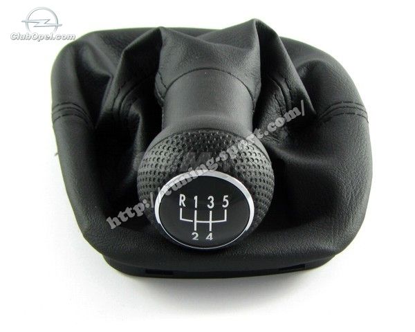

S-a gandit careva sa scoata efectiv nuca si sa o inlocuiasca cu una de la alt producator. Ma bate gandul sa folosesc una de la vw modelul acesta
Oare merge?

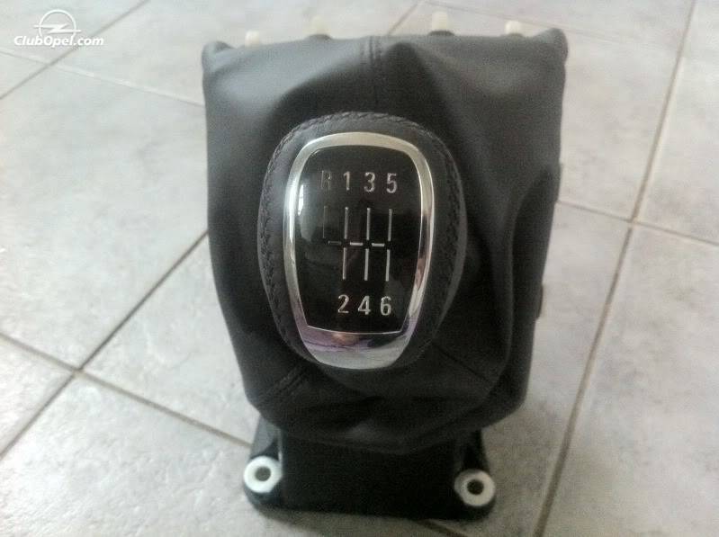

Am citit discutiile despre cum se schimba nuca dar nu ma ajuta foarte mult. Din ce am inteles exista 2 modele: una care are o parte metalica pe care sunt afisate treptele de viteza (prima poza), si alta care are doar un inel din inox si un capac negru din nu stiu ce material pe care sunt afisate trepele de viteza.
Eu am modelul cu inelul de inox. Am incercat sa trag de nuca cand e in viteaza a doua dar nu iasa.
Vreau sa incerc sa scot si capacul pe care sunt inscriptionate vitezele si mai departe sa vad cum se demonteaza dar poate cineva sa imi spuna pana atunci care sunt sansele sa stric ceva pe la schimbator?
Pot spune ca nu sunt un expert in dezmembrari si de aceea nu vreau sa ma apuc de ceva fara sa am informatiile de baza.
