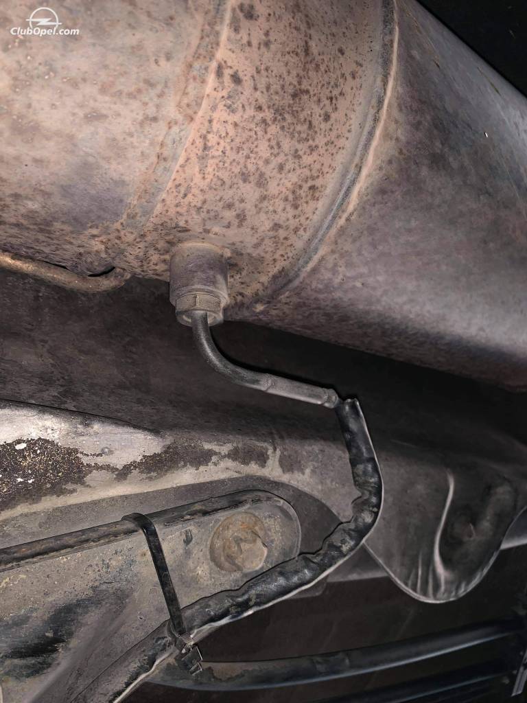

Intra in limp mode dupa ce se incalzeste motoru si nu mai merg turatiile mai mult de 3100. Singura eroare de pe tester e p1901-75. 3 mecanici am schimbat si toti vor sa imi anuleze filtru si sa ma trimitata la soft.
Am masina de 100.000 km, schimburi la zi, e masina de duminica si concediu mai mult. O data la 2-3 saptamani face cam 600 km pe autostrada. In oras e folosita foarte putin si rar. Mereu merg cu ea turata. Refuz sa cred ca filtrul s a intundat.
Am reusit sa intru in garajul unui prieten si sa ne bagam sub ea unde am observat un cablu ros care pleaca din imaginea atasa mai jos. Am mai vazut ca sunt doua furtunase care intra in filtru. Unul din ele este umed, posibil sa fie condens? nu are culoare si miros.
Iar mecanica nu e punctul meu forte

Pe principiul, daca te doare capul, sigur este defect si deci, merge taiat jos 😊
Sa nu refuzi sa crezi ca filtrul este infundat! DPF poate fi infundat/plin/colmatat, ceea ce nu inseamna neaparat ca este defect sau neutilizabil.
Treaba pare simpla, dar eu zic ca nu este chiar atat de simpla.
In principiu, filtrul este colmatat, ar trebui facuta o regenerare (activa/in mers, sau forțatã/din tester) si ar trebui ca DPF sa revina la viata.
Grija mare si la clapetele de pe admisie, sa nu ramana inchise.
Inainte de asta, eu te sfatuiesc sa faci niste verificari, dar vei avea nevoie de un tester/diagnoza:
- dimineata, INAINTE sa pornesti motorul, sa pui acel tester/diagnoza si sa vezi la parametri in timp real, ce temperaturi indica senzorii de temperatura gaze, cel dinaintea DPF si cel din DPF (temperaturile trebuie sa fie egale/diferente extrem de mici, si foarte apropiate de temperatura exterioara);
- verifici presiunea diferentiala raportata de senzor;
- sa verifici foarte atent tot ce este furtun pe circuitul de la turbina pana in admisie (sa nu prezinte fisuri / sparturi);
- sa verifici furtunurile de vacuum (sa nu fie coapte / crapate / sparte / infundate);
- nu ar strica un ochi aruncat la EGR, cat este de murdar.
Dupa toate astea, pornesti motorul si intri din nou pe parametri:
- verifici temperaturile raportate de senzorii de gaze, sa creasca aproximativ egal si plauzibil;
- verifici presiunea in rampa injectoarelor, ceruta si masurata (la diferite turatii);
- verifici presiunea ceruta pentru turbina si cea masurata (la diferite turatii);
- verifici parametri injectoarelor;
- verifici presiunea diferentiala raportata de senzor (la diferite turatii);
Daca gasesti ceva deplasat in toate astea, remediezi, daca nu, mai ramane necunoscuta motorinelor folosite si a uleiului folosit. O scoti la plimbare si o tii intr-un regim NORMAL de functionare, suficient timp incat sa isi faca regenerarea (motoarele cu DPF nu trebuie omorate in turatii, neaparat).
Sau poti alege calea mai scurta, sa ii faci direct o regenerare forțatã, sperand ca totul este in regula pe masina.
Altceva nu imi vine in minte acum, nici nu cunosc atat de bine acest motor, poate este vreun coleg care stie anumite particularitati sau vine cu alte completari.

Multumesc pentru raspuns @sebage. Cred ca i-am dat de cap.
Povestesc experienta mea de azi, cat mai in detaliu, pentru ca sigur va ajuta pe cineva care poate sa bage mana in foc ca nu filtru este infundat.
Dupa 3 serviceuri care au vrut sa imi dea filtru de particule jos am gasit un service bun, fost service opel, acum lucreaza cu suzuki, la recomandarea cuiva. Am iesit in afara localitatii, dupa 1 km a intrat in limp mode, vechea poveste, urca greu in ture, cheita in bord.
Merg 10 km, ajung acolo la service, eroarea p1901-75 prezenta. Intreaba daca a fost schimbat senzorul de langa filtru de motorina, raspunsul meu a fost da, asa ca trece mai departe. Verifica ceva schite pe laptop, se uita la mufa, masoara tensiuni, n-am vazut exact ce face ca nu ma pricep si a trebuit sa stau inauntru sa scot si sa pun contactu.
Imi spune ca ma asteapta saptamana viitorare, sa verifice calculatoru, sa verifice cablajul cu totul ca "fura curent" undeva.
Nu ies bine din parcare se aprinde martorul. Merg spre casa, prind undeva la 100 la ora, cu treapta a 6-a ca urca greu in ture de la 2000 si de la 3000 nu mai urca, Mai in fata filtru de politie la intrare in oras. Incetinesc, zona de 50. Merg regulamentar cand trec de ei ca tot romanu bag picioru in ea. Cand ce sa vezi? Surpriza: a disparut martorul si fuge de sub mine. Ajuns deja in oras, observ ca a inceput regenerarea, trag pe dreapta si o las sa isi faca regenerare pe loc (nu stiu daca a fost cea mai buna decizie) pentru ca un drum liber era destul de departe si nu voiam sa o tin la semafor, treapta 1-2, semafor. Consum instant undeva pe la 3.8 l / ora. Termina regenerarea, scade la 0,3-0.4l/ora. Nu a scos gram de fum cat am stat pe loc. Dar mirosul era intepator. Am lasat usa deschisa a intrat si in masina 😊))
Concluzia? Probabil, undeva "fura curent". Am sa revin dupa ce o rezolva de tot. Momentan merge. Si-a facut regenerarea.
Am refuzat sa cred ca filtrul este infundat, am cautat pe forumuri din afara si pana la urma i-am dat de cap, in doua saptamani in care toti voiau sa imi sa anuleze filtru de particule.
Daca intalniti eroare p1901-75 Particulate Filter Pressure Senzor High Differential Pressure incercati cu senzorul de langa filtru (aprox. 200 lei), apoi cautati un electrician. Atentie ca nu toate testerele o recunosc. Pe delphi a aparut Filtru de particule infundat-permanent. Parerea mea ca cel mai bun este op-com, pana la urma e facut pentru opel.
Cand a inceput aceasta problema eram pe autostrada Sibiu-Hunedoara. A intrat in limp. Am oprit, am verificat masina, ulei, totul ok. Am pornit la drum si a aparut iar. Am mers 100 de km asa in limp mode si nimic. Motorina OMV Max Motion tot timpul, Ulei GM. Schimburi la 10.000 km, intr-o luna face 500 km oras cu 1500 afara+autostrada, e masina de "duminica" cum am mai specificat. Am incercat si regenerarea fortata. Nu a mers. A spus ca a avut succes, dar nu a fost asa.
