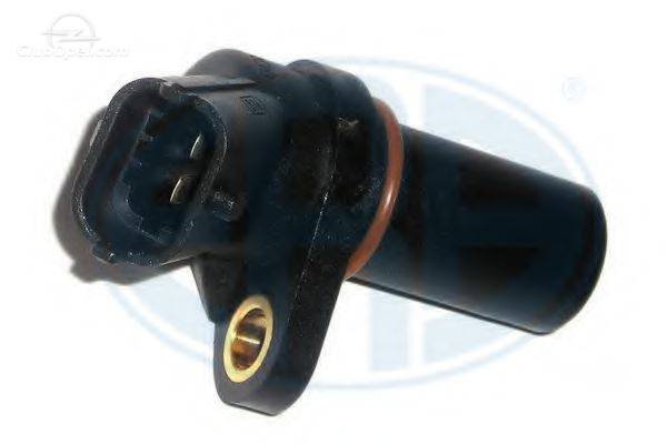

Verificati bujiile daca sunt curate si au distanta corecta pe lera , bobina daca da scanteie cum trebuie , daca fac contact cum trebuie arcurile din interiorul camasi de cauciuc , daca ai de unde ia o alta bobina sa vezi cum se comporta , o alta problema posibila , ar fi senzorul CRANKSHAFT :
( Este foarte important pentru managementul motorului, fara informatie de la el motorul se opreste.
Pozitia lui este in spate cum va uitati la motor, sub admisie/ecu spre cutia de viteze deasupra suportului motor. Se poate scoate numai pe sub masina (2 cricuri sau capre...) intr-o pozitie tare incomoda. , ) acesta trebuie scos , curatat si verificat sa nu prezinte mici crapaturi , este magnetic si daca strange ceva pilitura da erori

Dany3lLs a scris:Verificati bujiile daca sunt curate si au distanta corecta pe lera , bobina daca da scanteie cum trebuie , daca fac contact cum trebuie arcurile din interiorul camasi de cauciuc , daca ai de unde ia o alta bobina sa vezi cum se comporta , o alta problema posibila , ar fi senzorul CRANKSHAFT :

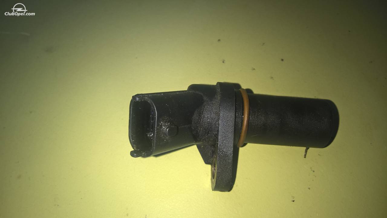

Astazi am curatat si Camshaft , totusi ma puteti ajuta cu o poza ca si localizare a CRANKSHAFT ) ca nu inteleg unde vine daca doriti evident .

trebuie sa te bagi pe sub masina , pe mijloc , intre sasiu si motor , deasupra la planetara , bagi mana si dai de niste fire , te vor conduce la senzor , este prins cu un surub cu cap de 10 , bagi cheie cu crichet , dupa ce scoti surubul , va trebui sa-l scoti usor prin rasucire , curatarea senzorilor nu va garanta o functionare corecta , pot fi defecti
