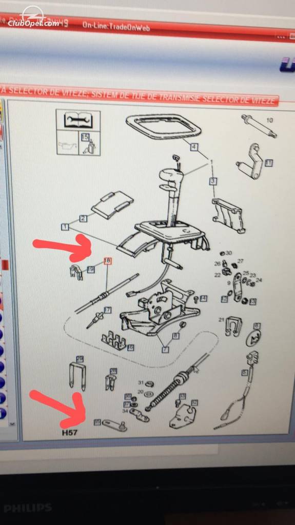

Am in familie un Opel Tigra 1.4 16V din anul 1999 cu transmisie automata. Problema este ca acum cateva zile s-a rupt cablul de la timonerie, lucru ce faca masina nedeplasabila.
Are cineva idee de unde pot lua un alt cablu la schimb? Nu trebuie sa fie neaparat nou, daca e in stare buna putind fi si second-hand.
Am cautat la cateva magazine de piese online dar nu am gasit nimic, am incercat si pe OLX sa caut dezmembrari, dar rezultatul a fost mereu acelasi, de a nu gasi aceasta piesa "rara".
Pe langa cablu mai trebuie si o piesa mica metalica. Atasez o poza pentru exemplificare:
Multumesc anticipat

eu aleg sa comand piese prin Opel dezmembrari de la noi din oras, la firma Vauxhall (care a preluat Opelul): fac piese noi pentru modele vechi. Mai ales daca e vorba de cablu sau chestii de cauciuc, ele in timp isi pierd calitatile. eu de ex am nevoie de un cheder (a mea e din 1996). n-as avea incerdere in ceva atat de vechi. cu metalul e altceva
spor!
dar daca vrei poiti incerca si la noi Opel Crevedia... cine stie

Intre timp am rezolvat. Nu am gasit decat cablu original. Pt cei interesati, pretul este in jur de 750 - 900 lei, depinde de unde se face comanda si piesa vine in cira 10 zile, cel putin asa a fost in cazul meu.
In dezmembrari nu am gasit nimic. Piesa este una destul de rara si se gaseste greu.
In afara de serviceul care a facut comanda pt cablu, am mai gasit la urmatorul magazin: http://www.opshop.ro/
Ei sunt specializati pe Opel; poate ajuta pe cineva aflat la nevoie.
