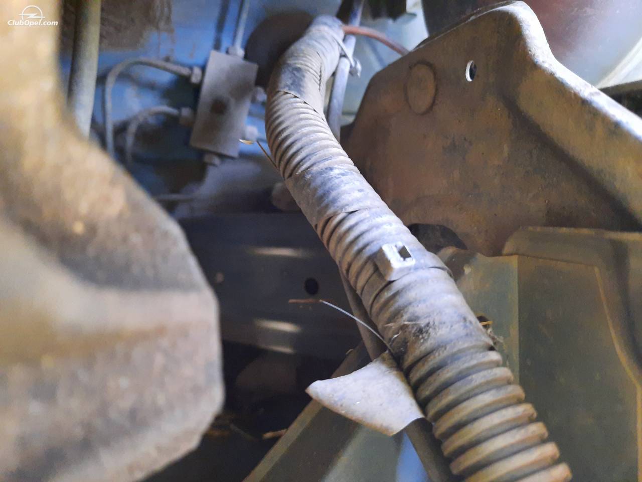

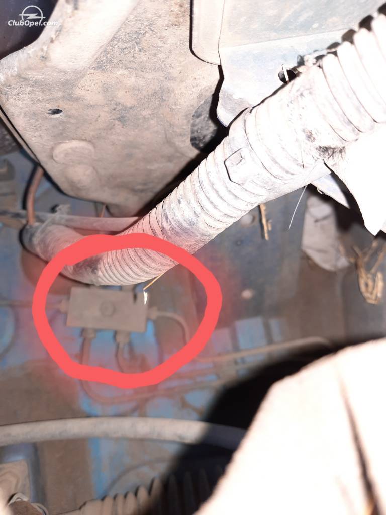

A mai patit vreun coleg? Pedala frana moale, frana doar stanga fata. Schimbat cilindri frana spate, dupa care am frane si pe spate. Prima pedala moale, urmatoarele ok, fara ca roata dreapta fata sa franeze. Am schimbat garniturile pompei de frana, etrierul dreapta fata, aerisire de nu stiu cate ori pe fiecare roata, fata dreapta nu vrea sa franeze. Mentionez ca lichid arunca si pe acolo cu presiune cand aerisesc. Placutele ok, schimbate recent. Nu are ABS. Lichid de frana nu pierde. Stie cineva ce rol are piesa din foto? Vin in ea 2 conducte de la pompa si pleaca 4, cate una la fiecare roata. Nu o gasesc la componente franare. Ma gandesc ca ar putea sa aiba ceva supape si sa piarda presiune? Help!
