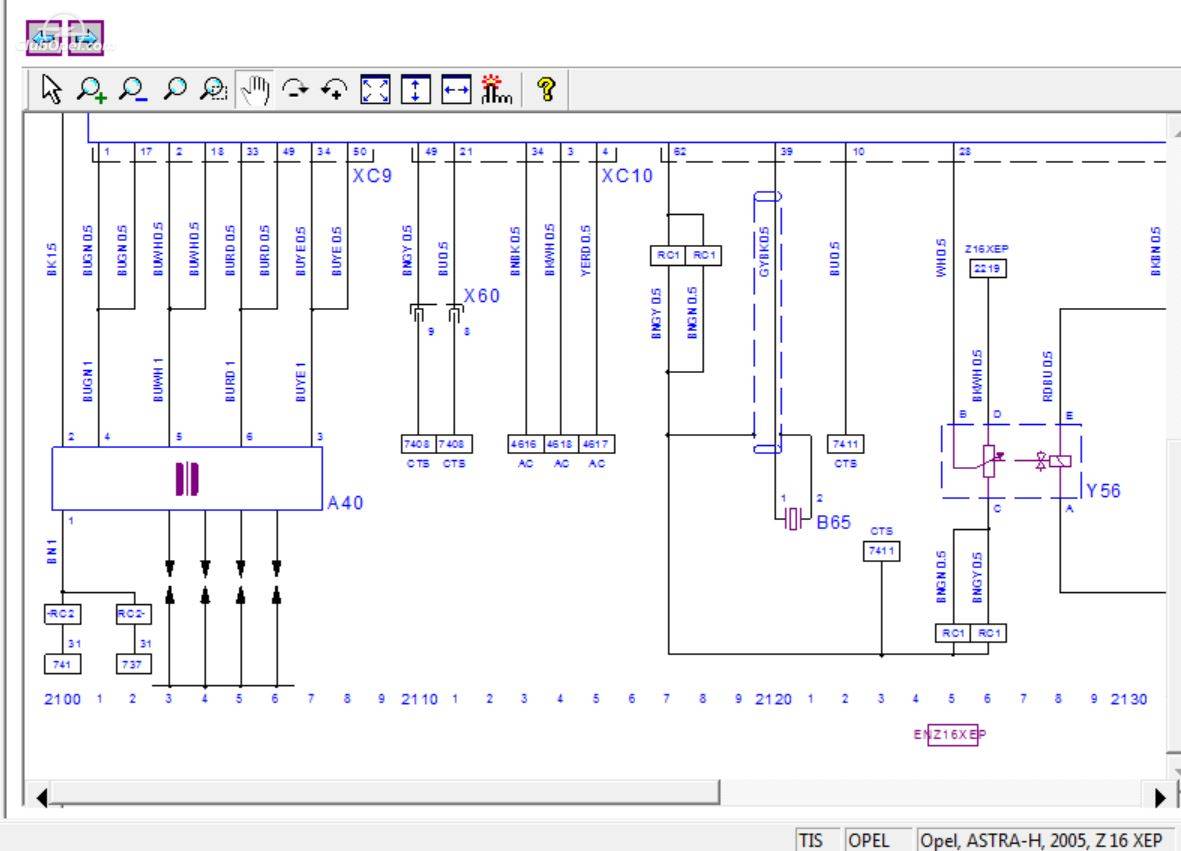

acum verifica daca ai plus pe firul negru de la bobina
daca nu ai e firul intrerupt intre mufa tata si bobina; ori te apuci si iei cablajul asta intre mufa x60 si bobina la mina si vezi unde e intrerupt ori pui un fir pe deasupra din pinul 4 pina la bobina.
daca ai zis ca porneste cind ii dai plus pe firul asta direct de la baterie atunci asta e problema, nu mai cauti altceva. Remediezi asta si ar trebui sa mearga.

bobina (notata pe schema cu A40) e condusa de ecu vezi mai jos.
Trebuie sa ai plus in pinul 2 si minus in pinul 1, daca nu ai scinteie poate gasesti o bobina de proba.

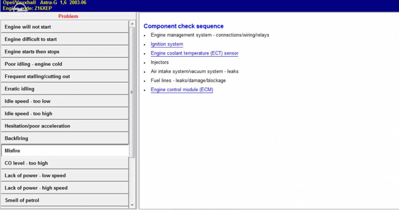

uite ce ar trebui sa verifici, e bine sa le faci exact cum sint scrise in lista (ordinea)
cele care sint scrise cu albastru au subcapitole, le caut si ti le postez.

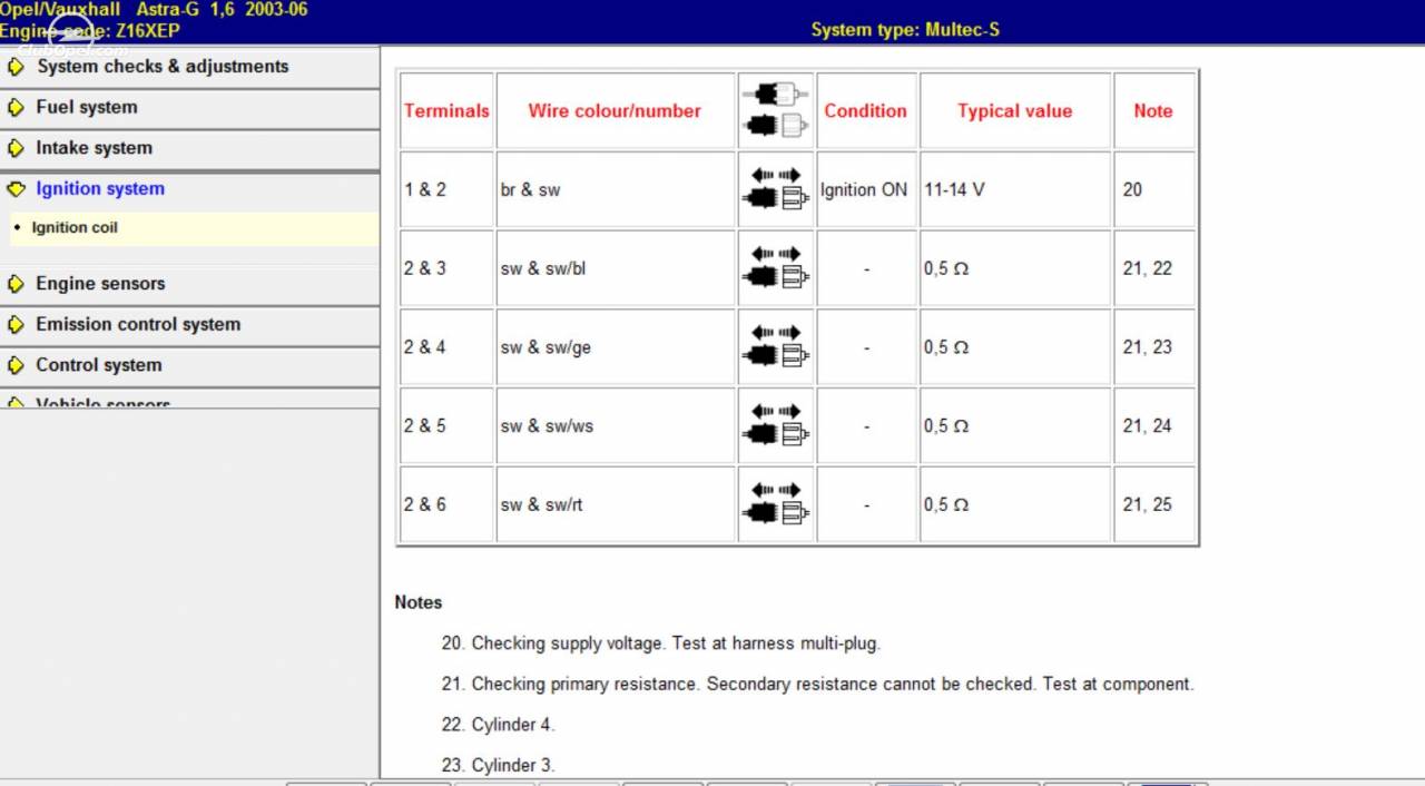

L.E. - uite la bobina ce poti a verifici
notele din imagine se continua cu cilindrul 3 la nota 24 si cilindrul 1 la nota 25.

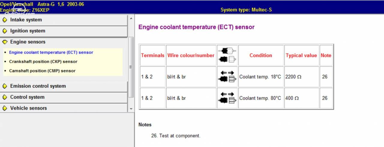

pentru senzorul de temperatura apa trebuie sa ai valori ca in tabelul de mai jos
probabil daca nu ai nu o sa porneasca.
