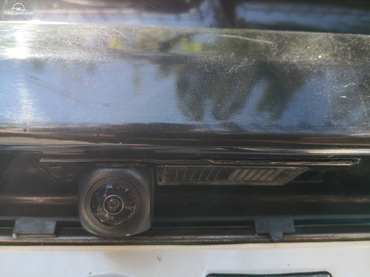

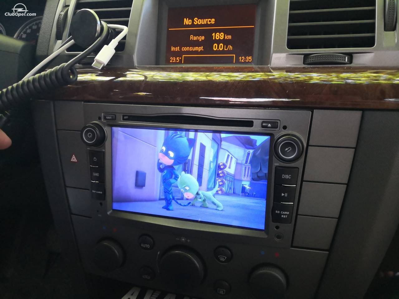

Eu mi-am comandat de pe AliExpress o unitate multimedia cu android 10, 64 gb rom, 4 gb ram, doua sloturi sd pt gps si media(max 64 gb), doua intrãri usb la care poti conecta doua hdd-uri de max 2 TB si inca o mufa usb dedicata unui modem de internet, in cazul in care nu vrei sa folosești wifi(prin hotspot de la tel sau alte metode). Unitatea vine cu o "cutiuțã" (can bus decoder) si astfel ai acces direct de pe display la toate funcțiile unitãții vechi(BC, meniul settings inclusiv meniul service prin apãsarea prelungita a pictogramei settings a noii unitãți, la fel ca la cd30) Masina mea e full can. Montajul l-am facut singur si nu sunt chiar deloc genul de DIY 😛😁. Pentru cine se încumetã sa monteze singur, trebuie sa demonteze si unitatea de clima care e prinsa doar in clipsuri, pentru a avea acces mai facil la cablurile din spatele noii unitãți care îți dau ceva bataie de cap pana le faci loc. Tot singur am montat si camera de mers înapoi pe care, la fel, am comandat-o de frații chinezi, special pt Vectra C. Vine montatã in locul uneia din lãmpile ce ilumineazã plãcuța cu nr de înmatriculare, pãstrând si funcționalitatea lãmpii. Cablurile se ascund perfect, fara prea mult chin. Pentru mascarea cablurilor de la camera spate si a antenei gps(pe care, pt o mai bunã recepție a semnalului satelit am lipit-o in coltul din dreapta sus al parbrizului) a fost necesarã si demontarea torpedoului. In rest, nu a fost necesar sa dau gãuri sau sa decupez ceva.
Sunetul este cel putin la fel de ok ca la CD30 si te bucuri de toate facilitãțile unui dispozitiv cu android.
Unitatea vine modata si am avut ceva probleme in a instala Waze, aplicație pe care nu o gãseam in magazin play, dar am reușit sa instalez Waze pana la urmã din Aptoide. Cu cateva clear cache-uri toate aplicațiile merg ok. De menționat faptul ca frații chinezi sunt foarte receptivi si rãspund prompt la orice întrebare pe care o ai legatã de comanda ta. Eu chiar am dialogat cu ei destul de mult. Initial îmi trimiseserã in colet un can bus decoder pt gama VW si unitatea nu pornea, dar ulterior mi-au trimis piesa pt Opel si totul a fost ok.
Singurul inconvenient este poziția putin cam joasa a unitãții (locul original al cd30), motiv pentru care ziua, in lumina puternicã si datorita unghiului de vizualizare, nu se vede foarte bine informația de pe display. Eu unul ma declar mulțumit...
De precizat ca aceeași unitate multimedia se gãsește in România la un preț dublu si cu aceeași garanție de 1 an pe care o oferã si chinezii!
Si uite asa am adus Vectra C in secolul tehnologiei 😂😂😂
