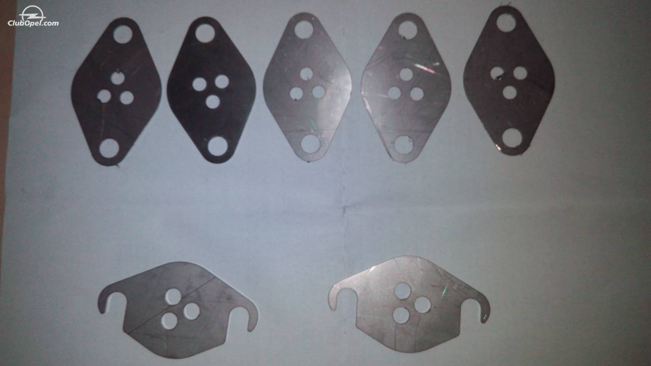

Eram dator cu un raspuns colegului GabiBU.Bobina nu se poate roti la 180°.Referitor la saiba minune care vine interpusa in ansamblul egr-ului,cine doreste asa ceva,ma poate contacta fara nici o problema.Nu costa nimic dar n-am timp sa le pun la curier sau posta. Mentionez ca cele din grupul celor cinci sunt facute din inox gros 0.6mm cu gaurile centrale de 6mm,iar celelalte doua din inox de 2mm cu gaurile centrale de 6,9 mm.Ambele grupuri de gauri sunt distibuite pe un diametru de 10mm la 120°.

Multumesc frumos pentru raspuns. Cat despre aceasta saiba am facut si eu un releveu dupa ea, am dat comanda la o firma sa imi faca la o masina de debitat, numai ca eu am optat pentru otel de 0.5 mm. Tu ai asa ceva montat la tine ? Are efect ?

Deocamdatã nu pun.Aveam de gand pana sa rezolv problema cu egr-ul ,dar daca masina merge foarte bine acum,nu am mai pus-o.
