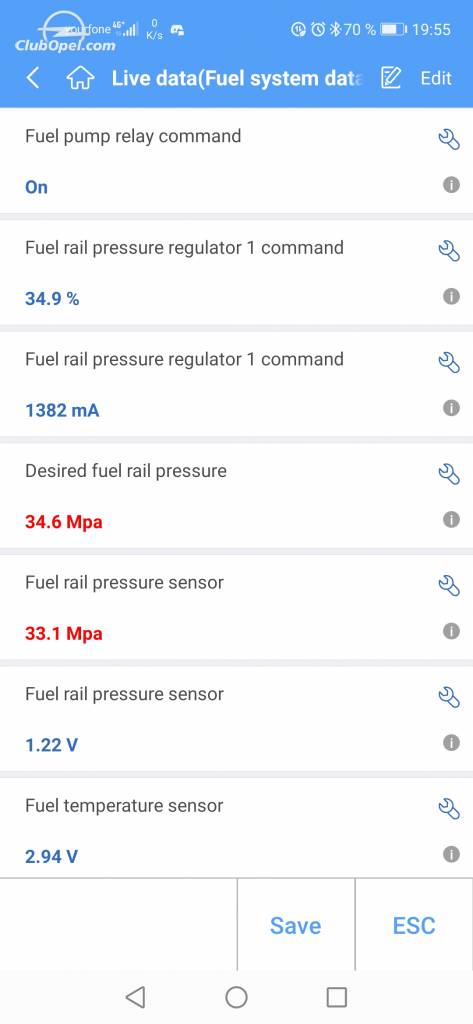

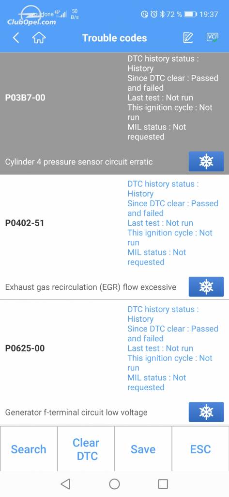

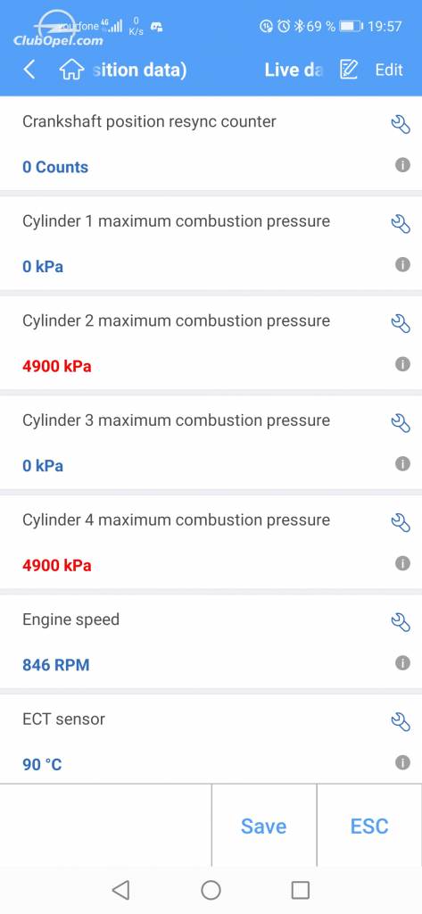

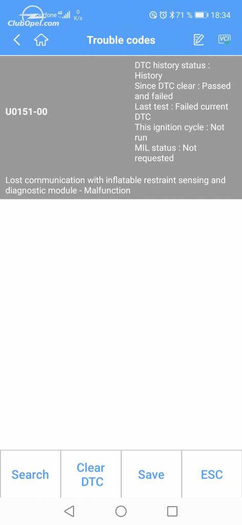

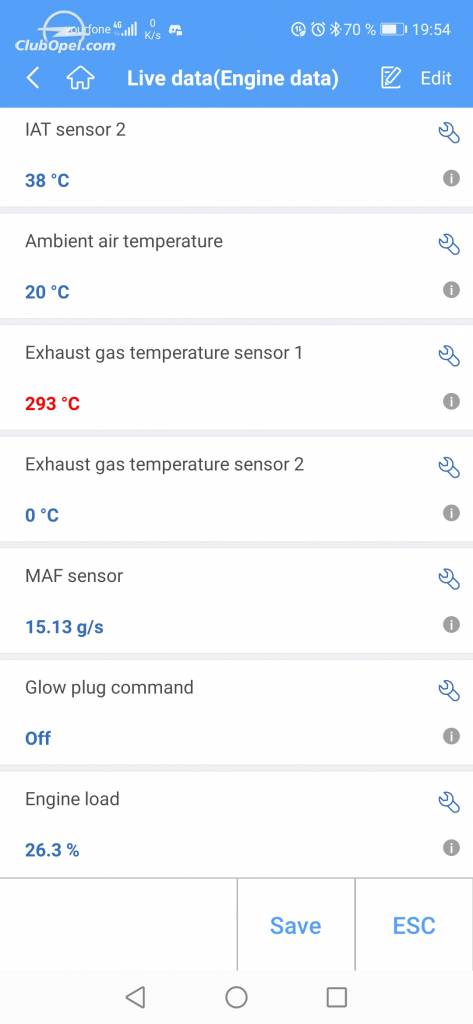

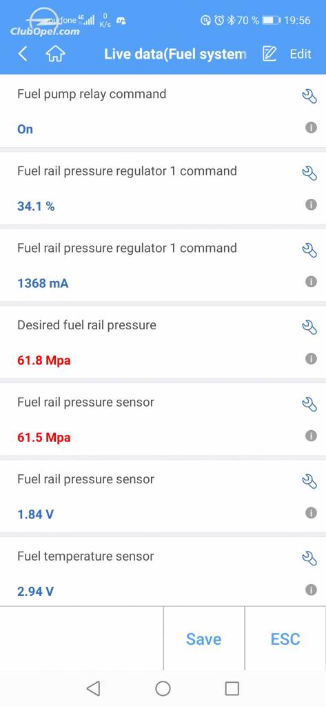

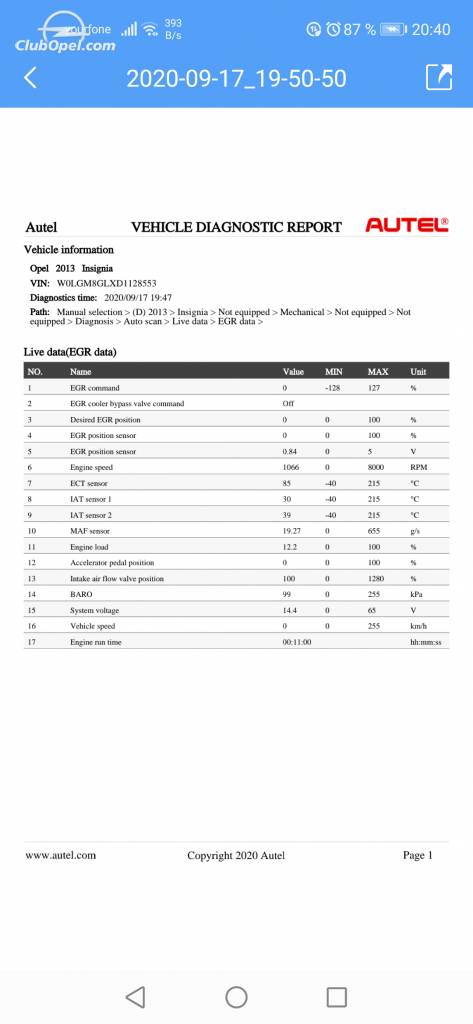

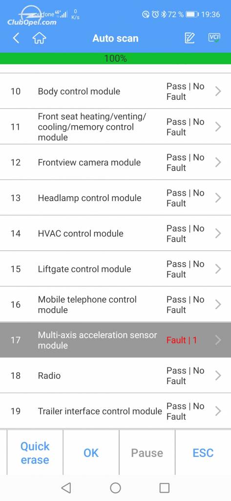

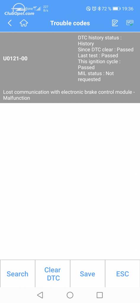

Salut. Sper sa fiu in zona corecta de postare. Am cumparat un tester Bluetooth Autrl. Am cautat erori si am primit cateva. De la ce poate fi? Acum jumate de an am curatat egr partea mecanica + furtunas ( vibra turometrul, am crezut ca e de la el... Inca tremura) acum vreo 2 saptamani nu mai tragea insotit de Service vehicle Soon si motorasul aprins. La mecanic pe tester a zis ca e dpf infundat 80% (aproximativ) a dat regenerare din tester si a mers normal. Acum vreo saptamana aceeasi problema, nu mai tragea insa fara erori in bord. Am oprit am repornit motorul si a mers. Pe urma am obs ca furtunul intercooler are o gaura mica, l-am bandajat pana sa imi ajunga piesa. Maine o schimb. Dupa ce am pus azi testerul meu am avut erorile
U0151
U0121
P03B7
P0402-51
P0625
Au legatura una cu alta? Sa fie de la egr, dpf?[/imglb][imglb=https://www.clubopel.com/8080/uploads/2020-09/119783_sp2vpjbnw.jpg]
