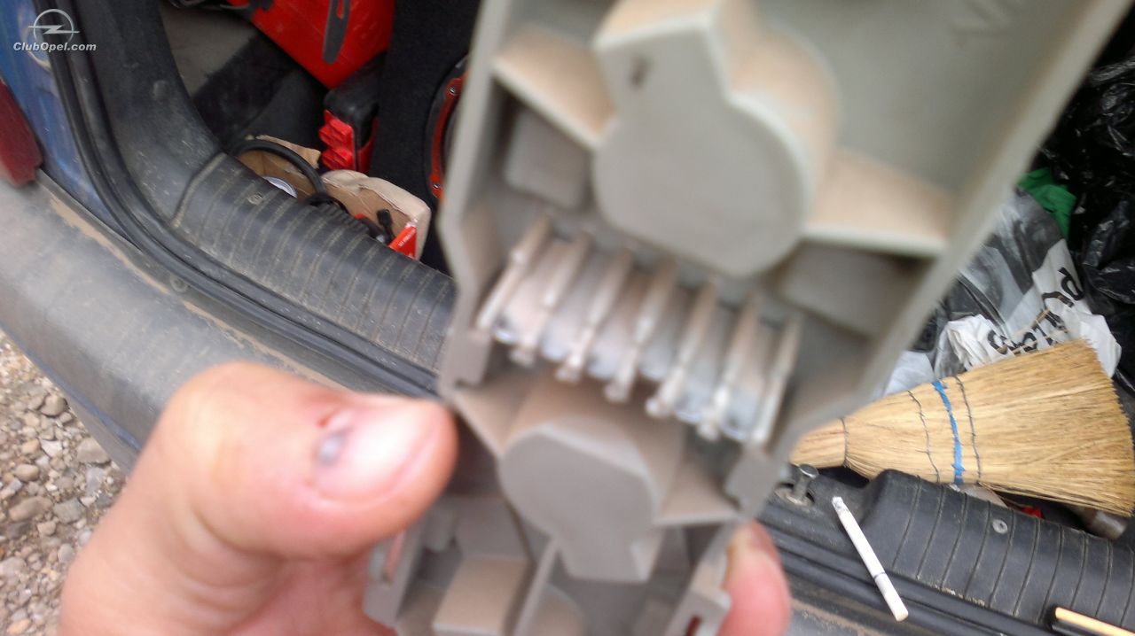

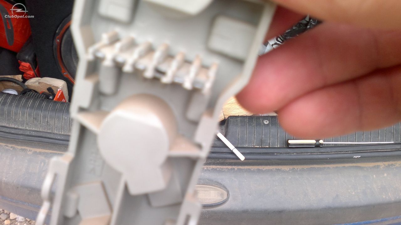

Salutare. Vin si eu cu o problema la vou daca vi s a intamplat si a ti gasit rezolvare.
Zilele trecute am observat ca nu mai fc pilotul automat , tot odata cu verificarea pilotului am zis ca vinovat se face switchul de ambreiaj , l am schimbat si problema la fel a fost ,pilot automat nefunctional, apoi am verificat becurile la stopurile pe frana...aici deranj mare ambele becuri din triple arse. Am desfacut ambele triple si am gasit becurile de frana topite pur si simplu. Am schimbat becurile si astazi problema a reaparut...nu am stopuri pe frana in triple . V ati lovit vreodata de problema aceasta.
Mentiinez ca nu cred ca este scurt undeva pentru ca bateria nu o descarca, becurile se topesc/ard in 4, 5 zile. Va multumesc
