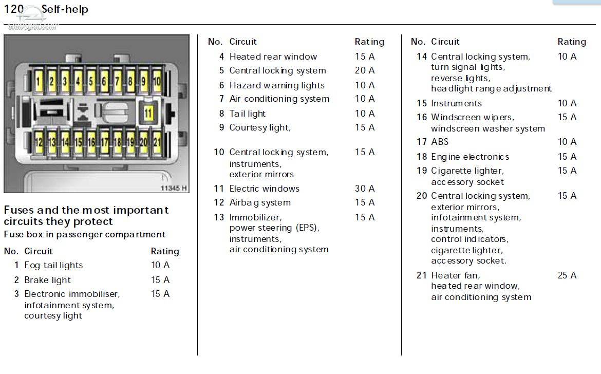

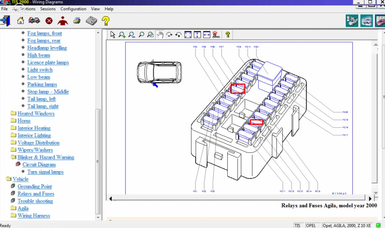

verifica sigurantele FC6 si FC13, vezi mai jos.
Totusi mie imi pare ca nu sint separate pentru fata/spate ci doar stinga / dreapta, daca nu merge doar pe spate iar pe fata merge semnalizarea atunci e posibil sa fie defectul in alta parte.
Adica daca era o siguranta de vina trebuia sa nu mai mearga nimic pe partea dreapta, nici fata nici spate.
Incearca si cu alt bec.
posteaza te rog rezultatul.
