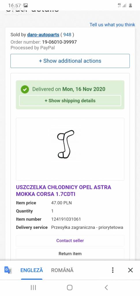

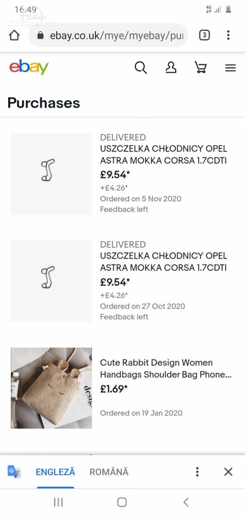

Eu am comandat de pe ebay.co.uk...nu iti ascund ca mai am una ( am comandat initial una cu posta normala si a venit dupa ce am reparat problema. Ulterior am comandat una cu posta rapida si a venit repede). Incearca sa cauti vanzatorul pe ebay...nu as renunta la ea ca mi-e teama sa nu patesc vreo nefacuta (dat fiind faptul ca eu am montat termoflotul - pana acum nicio problema dar...)...

Asta este vanzatorul.

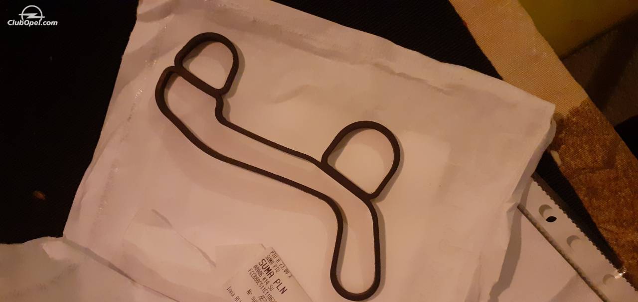

Multumesc colegului Cristian, care mi-a sarit in ajutor si mi-a dat garnitura pentru termoflot. Chiar daca nu o folosesc, ma bucur ca mai exista oameni care vor sa ajute.

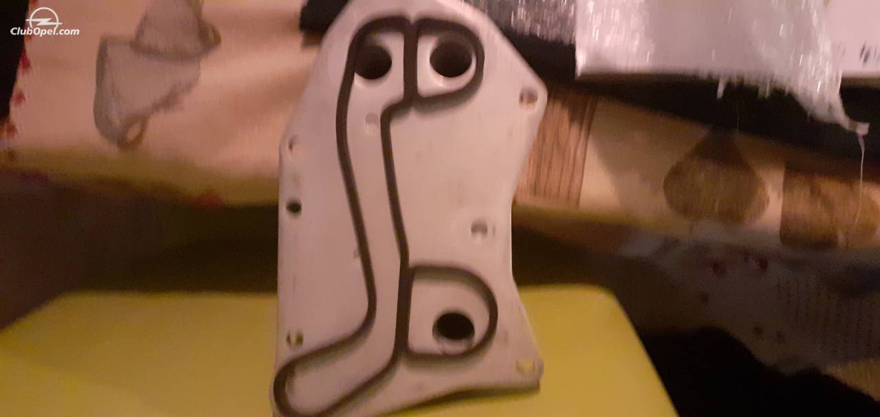

palanraducristian a scris:Poza noua cu garnitura de la termoflot

USZCZELKA CH£ODNICY OPEL ASTRA MOKKA CORSA 1.7CDTI de la acasta persoana am cumparat eu.

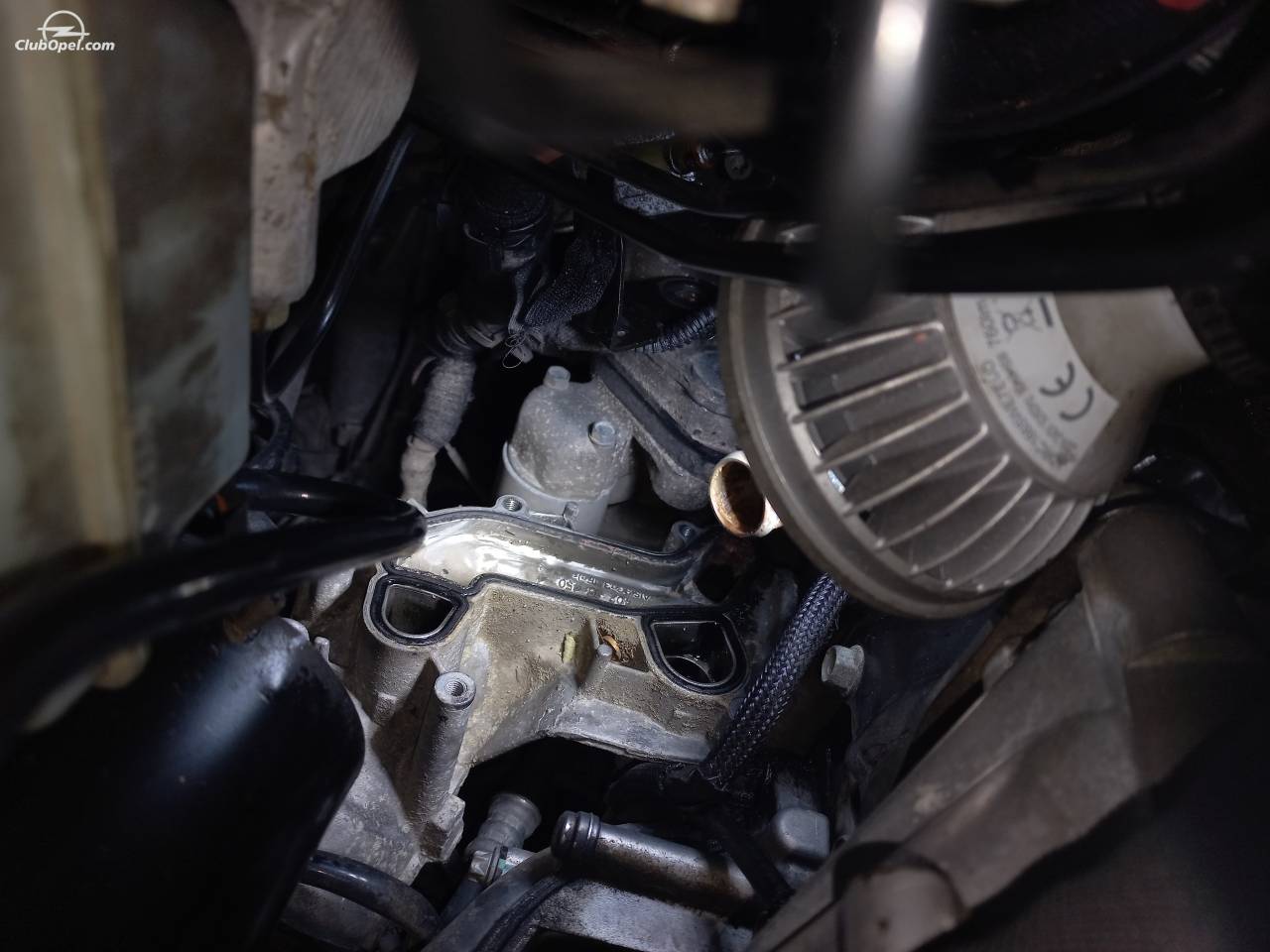

Va salut si vã multumesc pe aceasta cale, pentru efortul depus.
De curând derinator al unei astra h A17DTJ am achizitionat-o în varã si evident cã nu aveam de unde sã stiu cum sta treaba cu cãldurã...
În fine, înlocuit calorifer habitaclu, termostat, fãrã niciun rezultat. Noroc cu încãlzirea electrica..dar pânã la 75 grade, apoi frig....
Am comandat garnitura pt. Termoflot pe ebay si între timp un Termoflot sh.

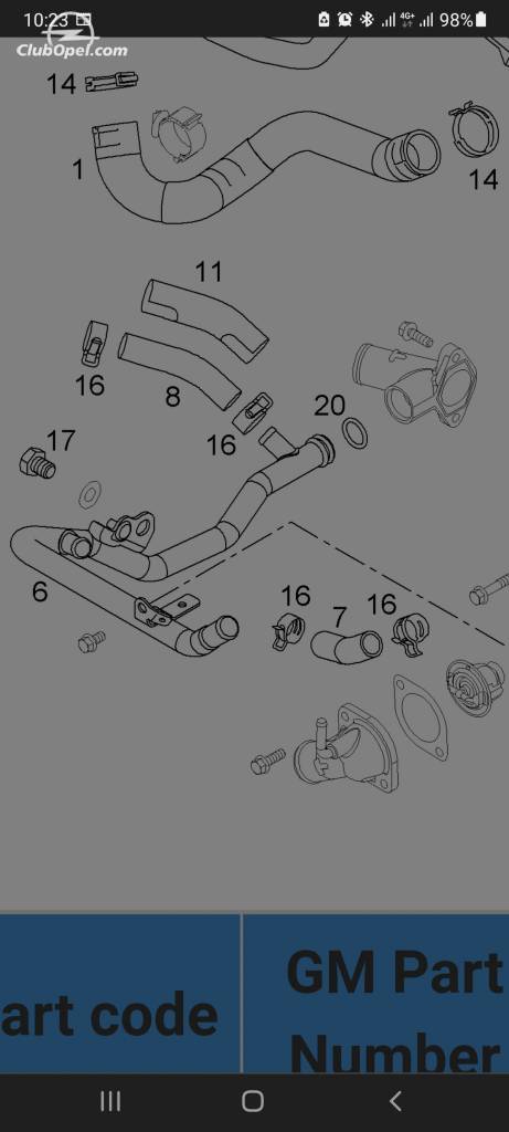

Am descoperit ca am si o pierdere de antigel dupã o serie de încercare curatare cu aditivi a instalatiei de rãcire, motor...pierdere de timp, bani.pe la furtunul 7 din pozele atasate. Pe care l-am înlocuit. Pierdeam 150 ml la 3 zile..

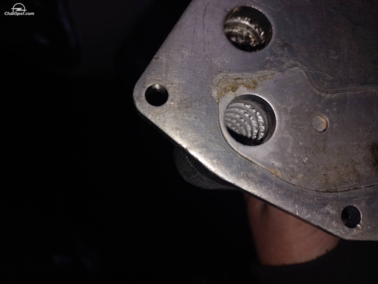

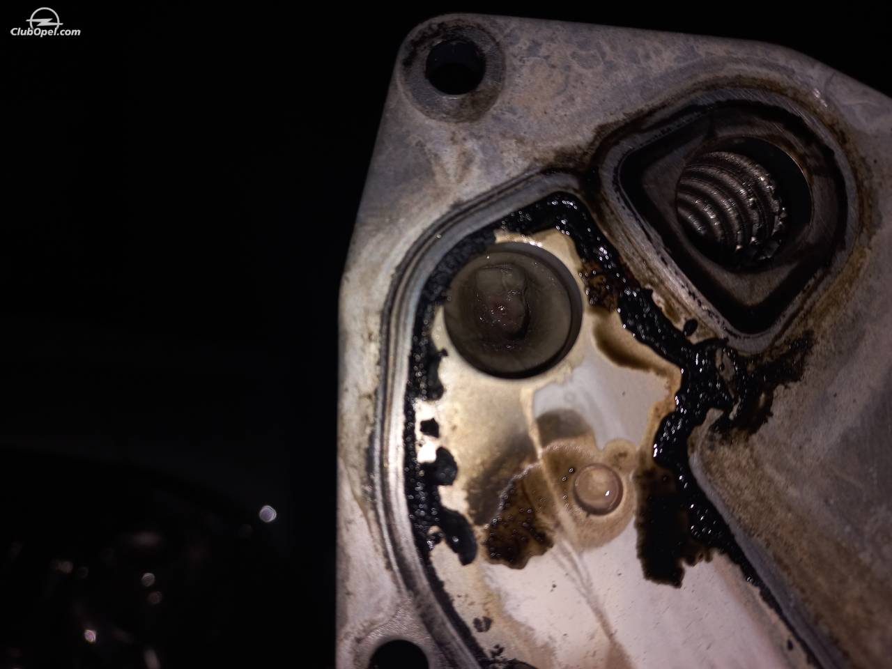

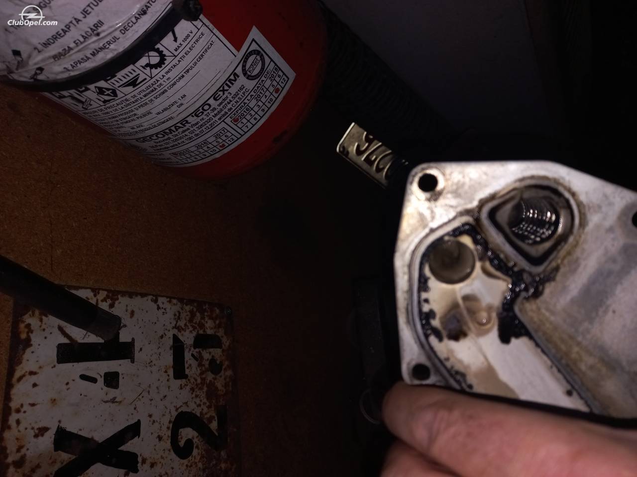

Bãnuiesc cã unul dintre fostii proprietari a abuzat de solutii pentru etansarea fisurilor, astfel încât termoflotul era obturat.(vezi foto atasate).
Toate cele bune !
