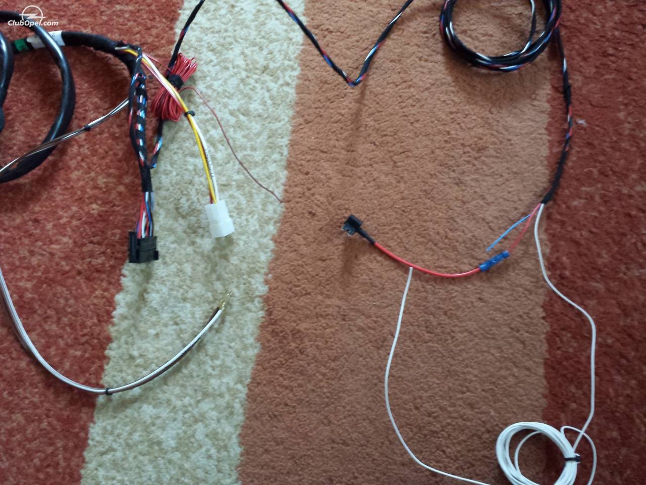

Paul, nu cred ca ajuta mult poza atasata de tine, am sa atasez eu o poza cu instalatia electrica ce am primito la carlig, am o gramada de fire si mufe, dupa schema ce mi-au dat-o la carlig, trebuie sa bag ceva sigurante si in bord, deoarece am si ceva sigurante.

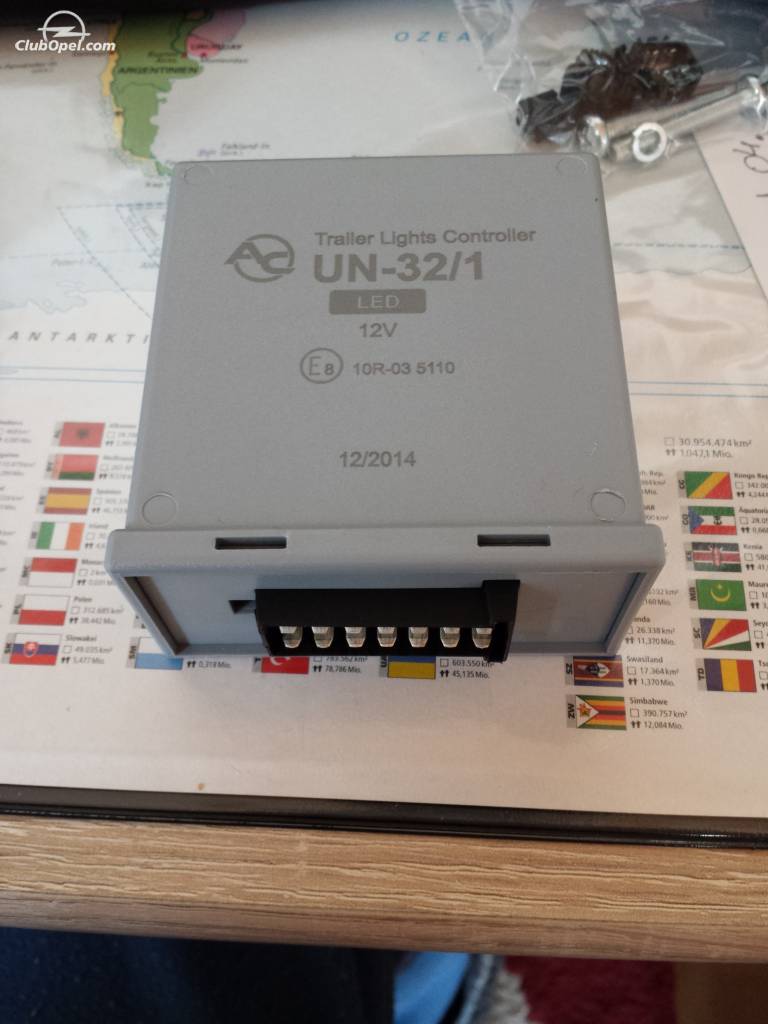

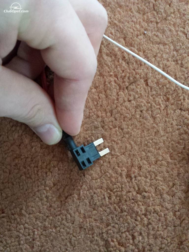

Aici atasez pozele cu instalatia electrica de la carlig, si mufele ei. Am facut poze doar la terminatiile care merg in masina, la celalalte 12 fire care intra in mufa de 13 pini (soclu) nu am mai facut poza
Acum, daca eu ar trebui sa ma iau dupa schema de sus ce a atasato Paul, nu cred ca am cum sa "potrivesc" firele.
Paul, merci oricum pentru atasarea schemei.
