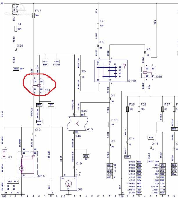

Vã salut. Am fost la 3 electricieni auto. Toți 3 același lucru. Nu exista releu pentru electromotor la acest model de mașinã. Poate sã îmi fie defect electromotor sau contactul.
  • sebage
  • Mesaje scrise: 2,685
3 electromotoare cu acelasi defect? Tare chestia asta ...

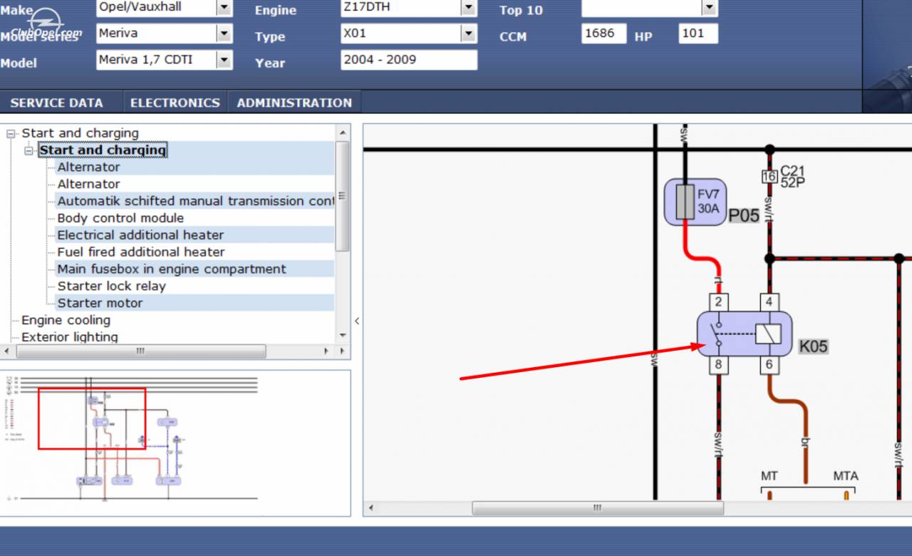

Si apropo, sa ne spuna si noua, cei 3 electricieni, ce este piesa incercuita cu rosu, pe schema de mai jos 😊
Ti s-a si indicat exact unde se gaseste releul, ai incercat sa ajungi la el? Sau electricienii vieții, au incercat macar sa verifice informatia?

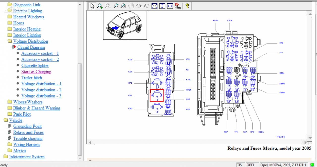

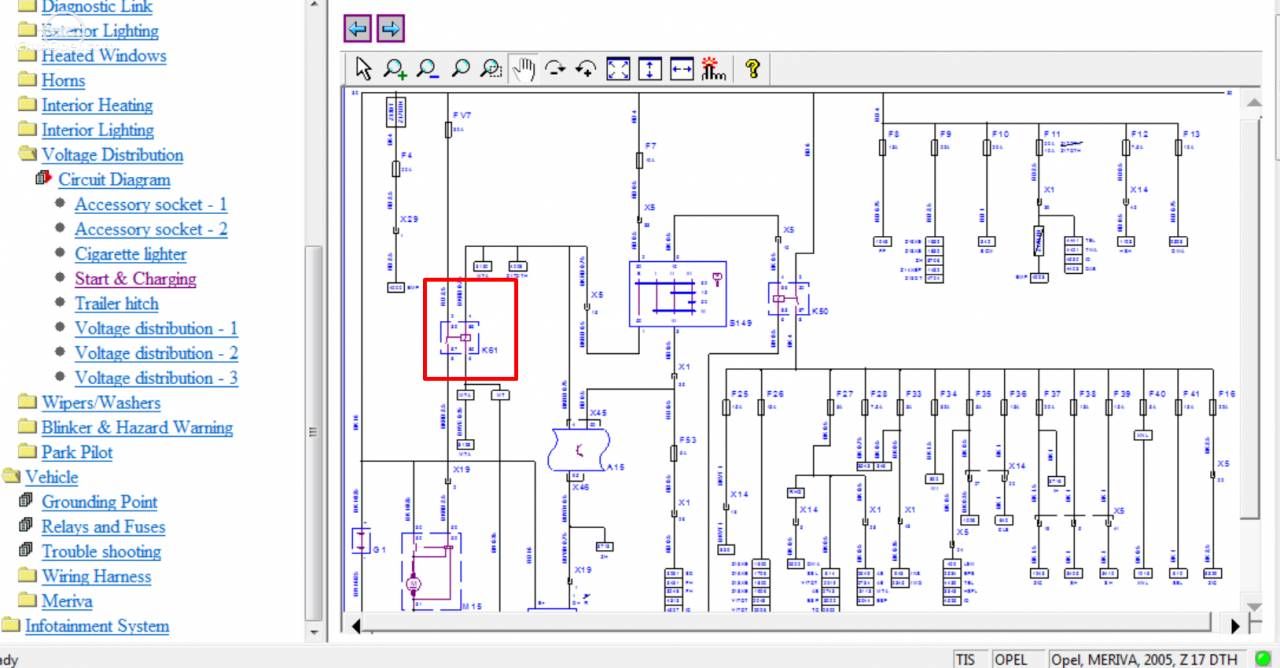

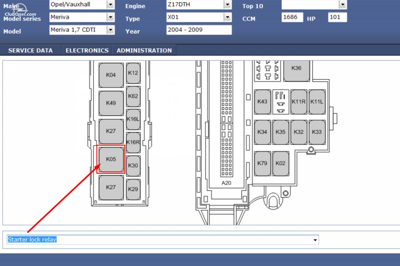

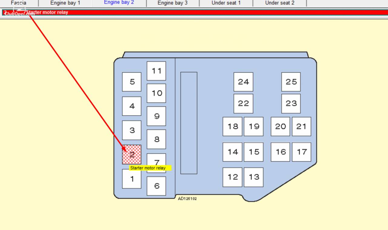

M-am uitat in TIS , Tolerance data si Autodata, toate programe dau releu pe electromotor
TIS
Tolerance Data
Autodata
Vorbesc de meriva A , 2005, z17dth.
Nu stiu ce e gresit aici...Daca nu e, nu e!
P.S. - Am postat odata cu @sebage, e exact acelasi lucru, ceva nu e in regula, poate ajuta daca introducem VIN -ul masinii in TIS.
Ultima modificare făcută de gabimilo1 la Vin 18 Dec, 2020 12:05 pm

@gabimilo1 ... nu este nimic gresit la scheme! Greseala o reprezinta "meseriasii" 😊 Iti dai seama daca nu au ajune sa scoata un amarat de releu (ce-i drept, infipt cam adanc) ...

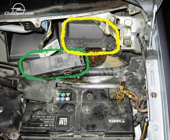

In poza de mai jos, ei au ajuns doar la cutia incercuita cu verde. acolo sunt sigurante. In cutia incercuita cu galben, sunt releele si BCM ... unde ar fi trebuit sa ajunga, daca ar fi cautat "mai adanc", cum tot repet eu. 😊
Uite si un filmulet, facut de un om mai istet decat cei 3 electricieni, la un loc 😊
http://www.youtube.com/watch?v=1j0ZeG68yAU
