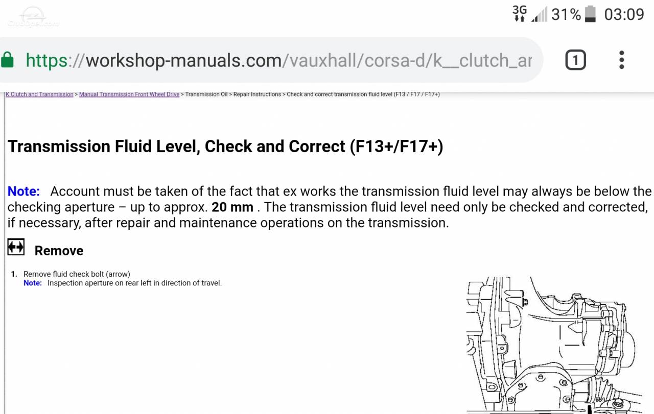

Langa planetara stanga la intrarea in cutie (partea soferului) este un dop cu filet o duci pe groapa service sau pe elevator si desurubezi dopul si cu o sticla cu stut cu ulei de cutie (atentie cu cod aprobat Opel ) se completeaza pana la refulare. Se verifica nivelul tot pe acolo cu o sarmulita indoita la fiecare schimb de ulei motor si daca e nevoie se completeaza.

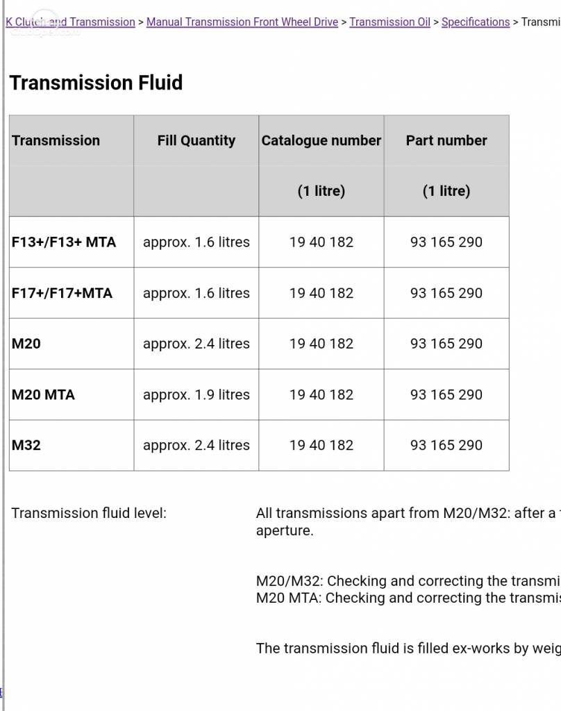

Eu tot n-am inteles cat ulei intra in cutia de viteze opel corsa c 2001 , 1.2, unii au zis 2.2 litri .altii 1.6 litri ,eu am bagat 1.6 litri acum sper sa nu fie prea putin
  • catastefan
  • Mesaje scrise: 5,918
  • Masina: Corsa 2001 Z12XE
1,6 litri Corsa C cutie F13

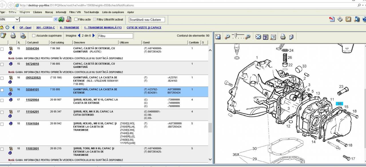

Salutare as vrea sa știu dacã exista o garnitura sau o flansa etansabila pt cutia de viteze (ma refer la partea rotundã din stânga) pentru capacul de dedesubt am aflat ce si cum... Dacã aveți un raspuns si un cod va rog sa ma ajutați

E vorba de reperul 15?

Ms mult pt raspuns este vorba de reperul 1 care se atașeazã motorului așadar acolo e dilema dar bãnuiala mea e ca se etanseizeaza cu silicon

Acolo se cupleaza cutia cu motorul si nu exista garnitura.
Daca ai pierderi acolo sunt 2 posibilitati.
1...daca curge ulei motor atunci trebuie schimbat semeringul de la arborele cotit partea dinspre cutie.
2....daca curge lichid de frana ( si implicit ar trebui sa ai probleme cu ambreiajul ) atunci este rulmentul de presiune al ambreiajului de vina
Ambele scenearii presupun demontarea cutiei de viteze pentru remediere

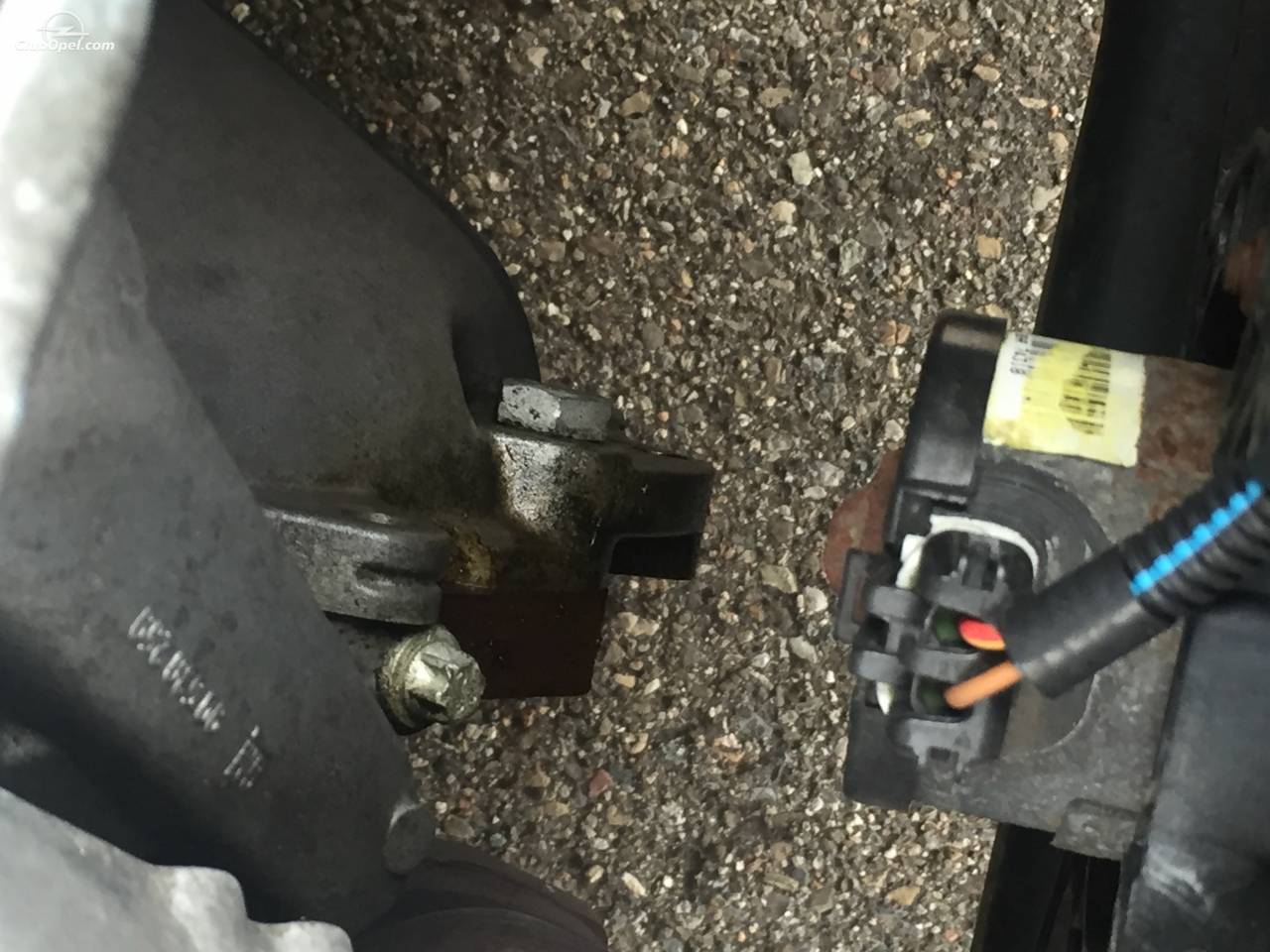

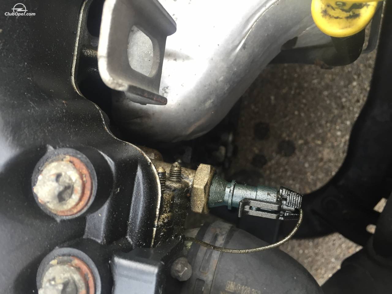

Nu pot spune ca pierd nici ulei de la cutie si nici lichid de frâna însã am pata de ulei de motor așadar ar putea sa fie doar din alta parte dar totuși mai astept o pãrere si cam aceeași problema si pe partea dreapta daca ai putea sa-mi oferi pe baza seriei simeringurile din ambele pãrți ale arborelui
  • scanx
  • Mesaje scrise: 681
  • Cont inregistrat: 07 Jun 2009
La prima poza ai de schimbat garnitura de la corp filtru ulei, iar la a 2-a poza, posibil sa nu fie taiata buza de la garnitura distributie si trebuie dat jos capac culbutori si o retezi cu o lama sau e posibil sa pierzi ulei pe la senzor presiune ulei. Da pe motor cu solutie de curatat discurile si vezi pe unde mai picura.
