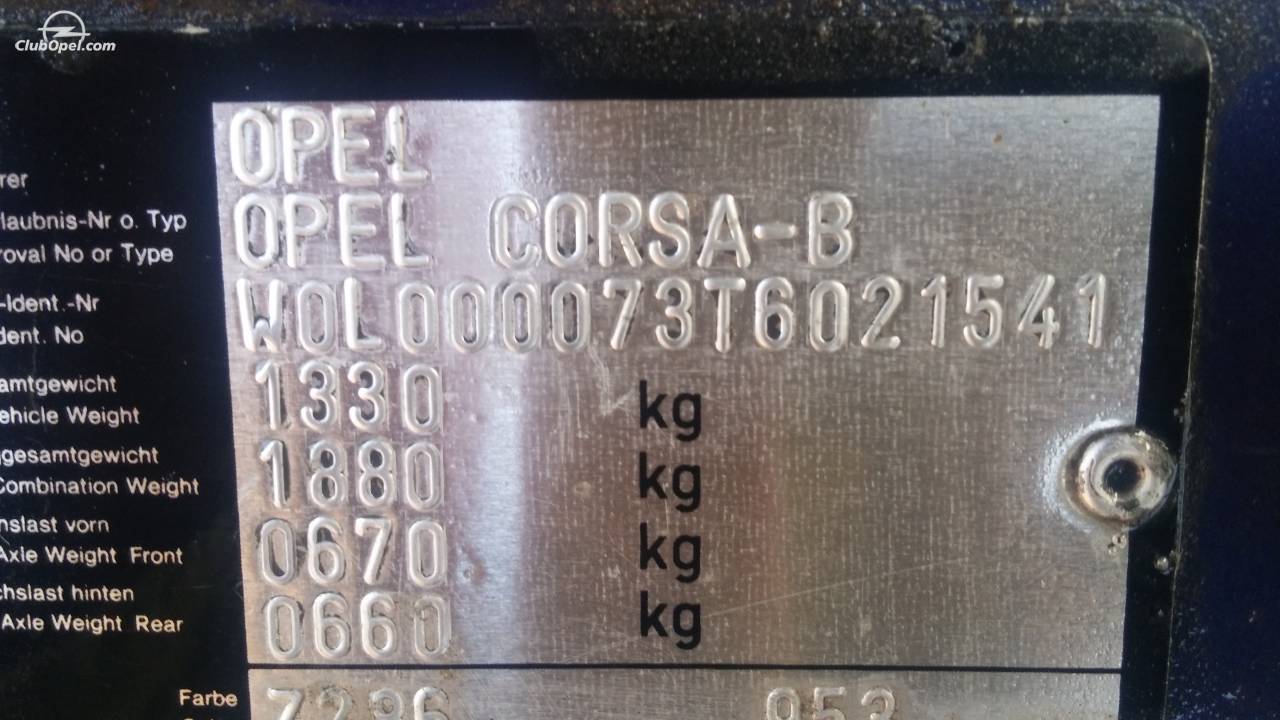

am cumparat si o corsa B din 96 de 1.2 8v , 33 kw - de la un prieten si nu stiu ce cod motor are , e C12NZ sau X12SZ , nu pot stabili exact - am cautat si cu VIN - W0L000073T6021541 si n-am gasit nicaieri codul motor .
Si apropos de debitmetru - pe tubul ce iese din filtrul de aer si duce la corpul de acceleratie ( e SPI ) nu e niciun debitmetru ( asa cum am eu la astra g ) - intrebare , are motorul asta debitmetru ? sau e montat in alta parte ? desi nu cred ca se poate monta in alta parte !

Salut !
Incearca sa bagi aici VINul
https://opel.7zap.com/ro/car/
Ai cam multi de "0" in VIN .
Cel mai probabil la motorul asta ai senzor MAP montat pe galeria de admisie .

pe site ul RAR masina apare Euro 2 - insa codul motor X12SZ corespunde la euro 3 ptr ca are X in fata deci ramane C12NZ - ma insel ?
Si inca o intrebare - din galeria de evacuare porneste un furtun care duce la filtrul de aer - ce este acel furtun ? un fel de recirculare a gazelor arse ?
Si , da , cred ca acest model nu are debitmetru , rolul lui este luat de MAP senzor din galeria de admisie - eram derutat ptr ca la masina mea sunt ambele

Cel mai probabil e sa nu ai MAF ci MAP . Mai ales daca zici ca l-ai cautat si nu l-ai gasit .
Toate motoare au MAF montat pe tubulatura de plastic dintre filtrul de aer si clapeta de acceleratie ( bine , cu ceva exceptii la BMWurile mai vechi , de ex 1.8 de pe E36 are o clapeta - in afara de aia de acceleratie).Daca nu l-ai gasit , nu il ai .
Foloseste linkul ala cu incredere , dar fa rost de VINul corect.

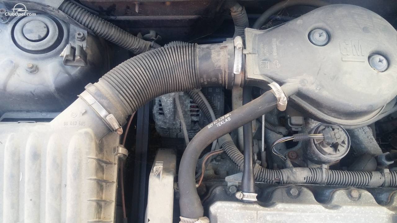

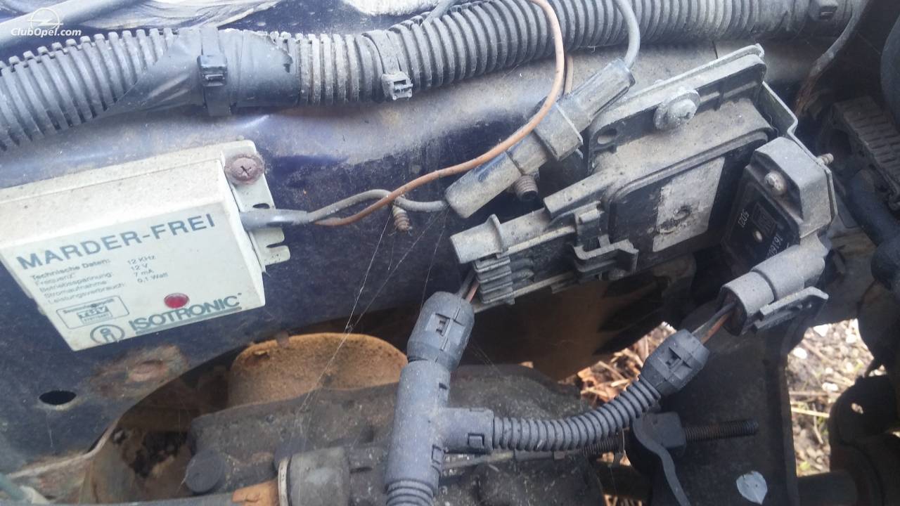

in prima poza se vede furtunul ce duce la corpul injectiei ca n-are debitmetru pe el
in poza a doua se vede furtunul ce iese din evacuare si duce undeva sub filtrul de aer - habar n-am ce rol are !
in ultima se vede motorul in ansamblu

Ti-am zis deja ce e cu furtunul ala.

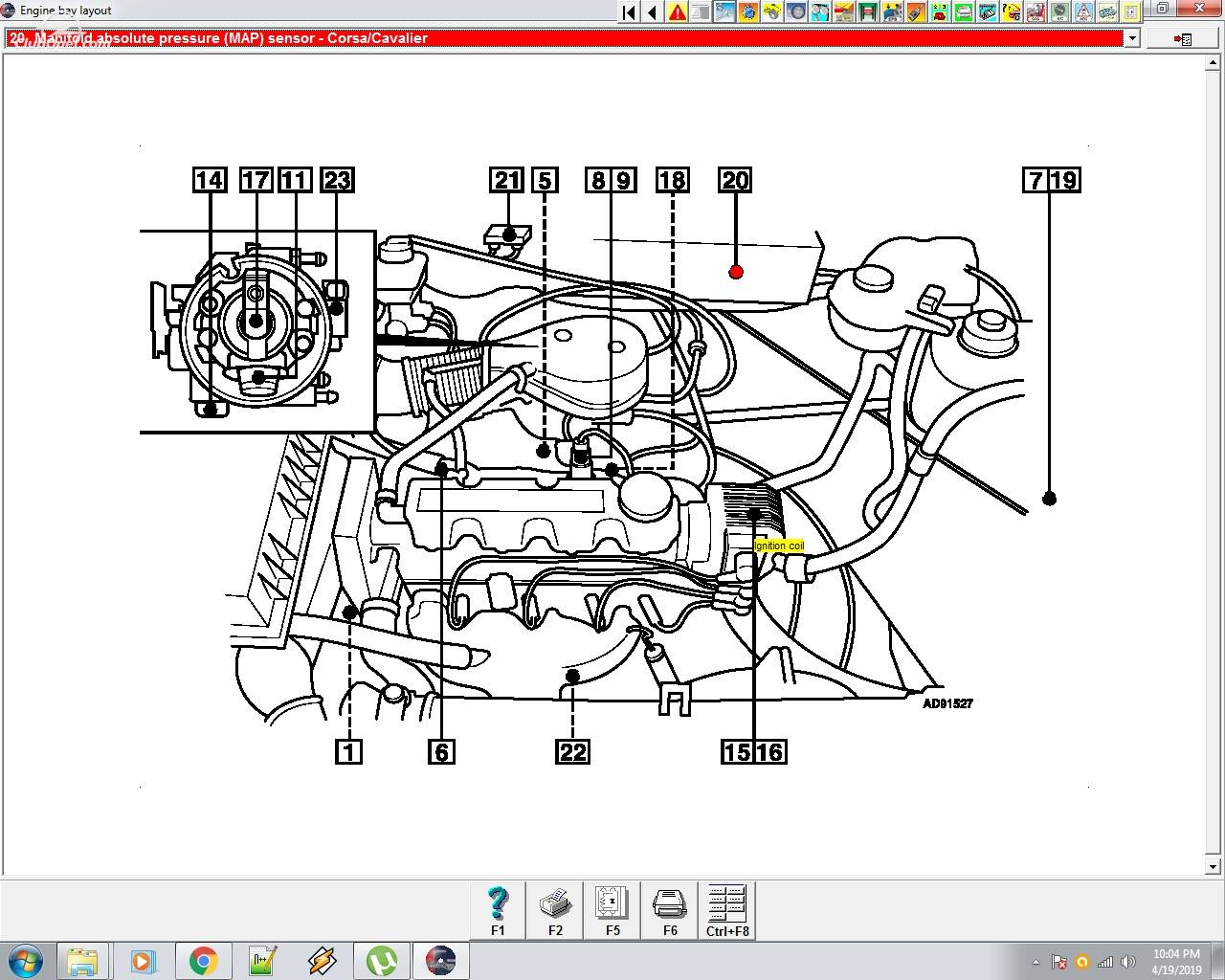

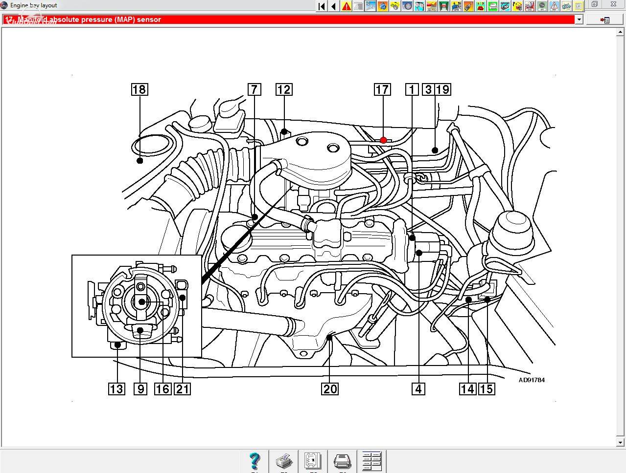

Intre timp am pornit PCul , uite ce spune autodata :

multumesc de schema din autodata - ar fi perfect daca ai posta si legenda la schema asta sa vad si eu ce semnifica numerele alea !

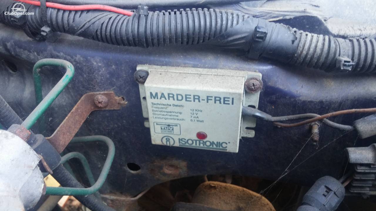

Si inca o intrebare , in partea dreapta ,prinsa pe sasiu este o piesa electronica plasticata , alba , patrata , ce reprezinta ? - vreun regulator ceva ? Multumesc !

Piesa aia - fa-i o poza sau poate o identifici in poza de mai sus ( numarul ei ) .
Aerul ala este aer curat , dar este din zona galeriei de evacuare ca sa fie cald -> evident pt mersul pe timp de iarna , imbunatateste arderea pe timp de ger .De asta am zis mai sus ca s-ar putea sa mai fie vreo clapeta , vara nu ai nevoie de aer cald pt ca amestecul detoneaza mai repede , sau daca nu ajunge la detonatii oricum ai mai putin oxigen pe unitatea de volum ( aerul se dilata la caldura) .
Sa inteleg ca ai si Astra G , turbo diesel . Nu mai face comparatii , motoarele nu au absolut nimic in comun. ( "stiu ca la astra g acele gaze rotesc turbina nu intra inapoi in admisie " - ca idee , cred ca ambele au EGR - exhaust gas recirculation - adica o parte din gazele de evacuare sunt aduse iar in admisie pt scaderea noxelor- dar asta e asta poveste , nu are legatura cu furtunul ala)
Nu pot atasa poza aia cu legenda , autodata permite doar selectarea unui singur reper .

Observ in poza ta ca ai EGR , dar in Autodata nu apare . Ci doar daca ai X12SZ . Sunt asemanatoare motoarele . Dar nu identice 100% .
Uita-te cum arata imaginea motorului pt X12SZ - de ex bobina e in capatul arborelui cu came , la C12 este bobina separata si distribuitor .

@Marius Popescu - ai avut dreptate cu acel furtun , asa e !

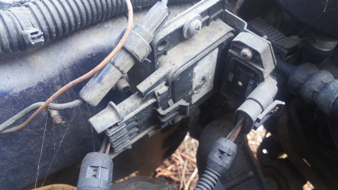

Am pus poze cu piesa respectiva , de fapt langa ea mai este o piesa neagra ca un releu ceva - nici aia aia nu stiu ce este .

Piesa aia alba e aparat anti-rozatoare🐭 😁😁
Aia neagra mai cercetam, sunt putin ocupat azi.
