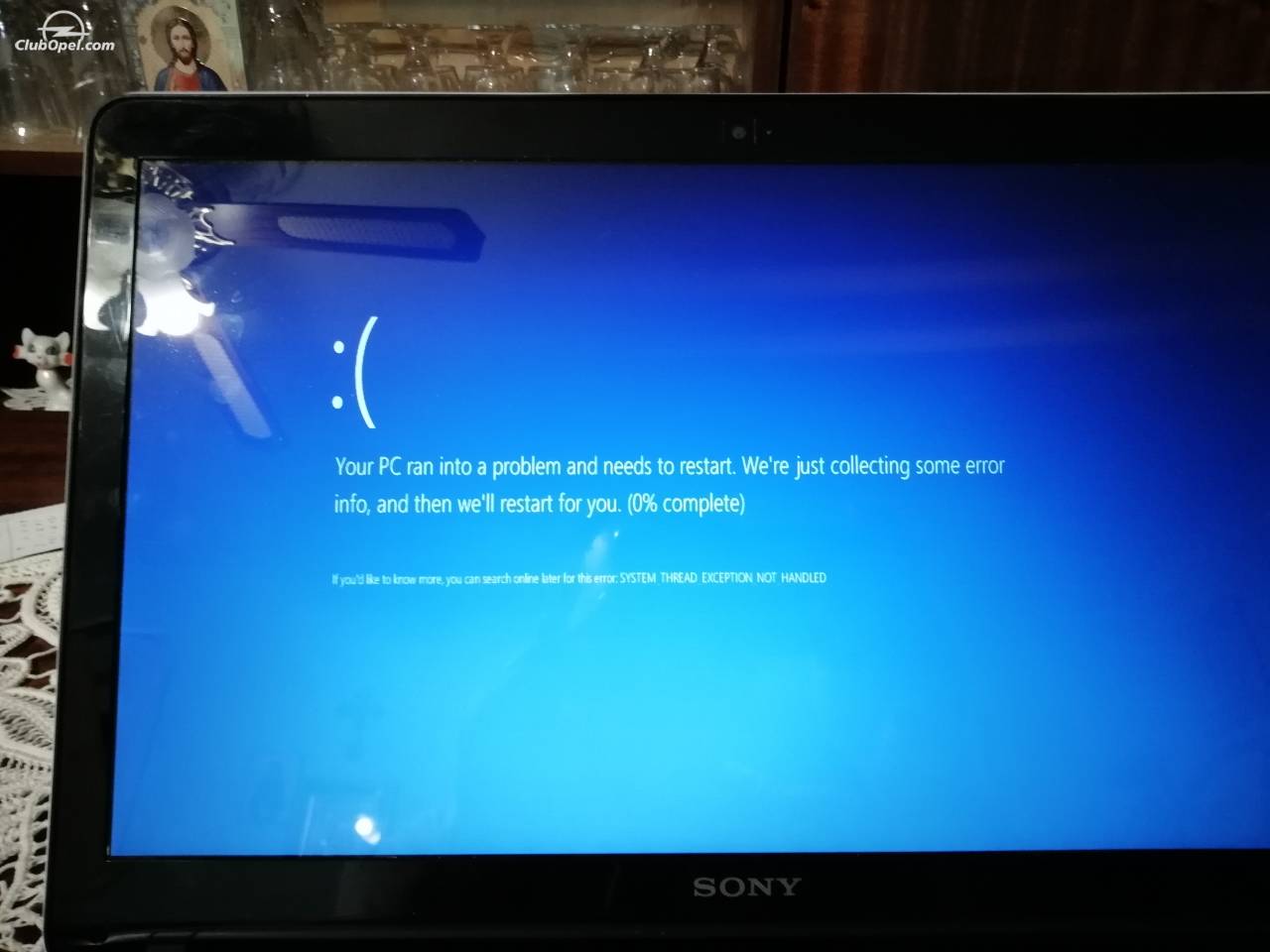

Salutare tuturor. Am incercat sa instalez si eu OPCOM pe Windows 8.1 dupa recomandarile de mai sus dar nu reusesc nici cum.
Uitati ce eroare primesc.
Versiunea pe care o am este OP-COM 1.39.
Vreun sfat?

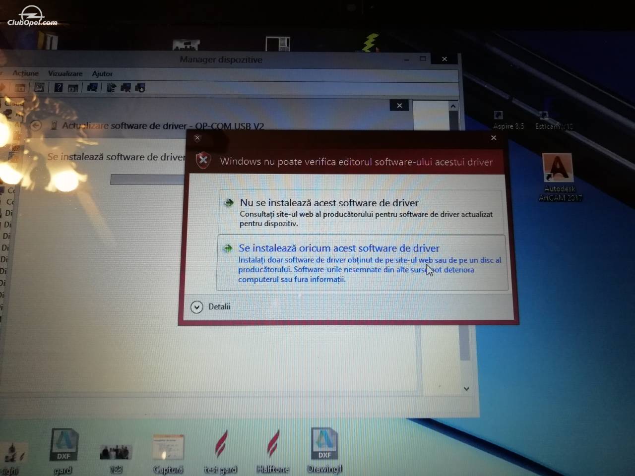

obligatoriu cand instalezi apicatia trebuie conectata si interfata ca altfel nu pune driverele.
si apoi deschizi ca administrator ca altfel nu merge.

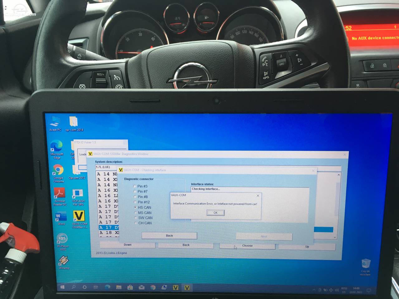

Salutare, am un vaux com v01.99 120309a pe care am reușit sa îl instalez pe Windows 10, la test interface merge, iar când îl conectez la mașina îmi zice interface comunication error or interface not power from car! Motorul era pornit! Astra j 2013 1.7 dtc( lue)Va multumesc ptr ajutor

Salut.Cauta. hex. si intaleaza in program si apoi intaleaza si testeaza Interface.se poate sa aiba pini inversati la pozitie sau sa-i fi "stricat"cind ai bagat stecherul de OBD.
